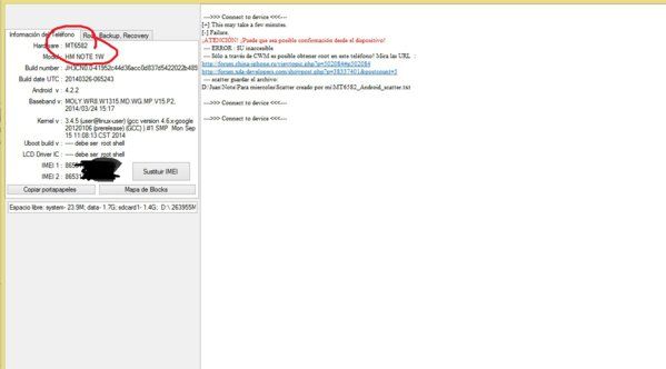

Pues nada, creo que ya se donde puede estar el origen de todo. He instalado el MTKdroidtools, para hacer mi propio scatter y mira que sorpresa en hardware pone MT6582, busco eso en google y hay por ahí un terminal Zooz s5.5, que me parece a mi es el que me han intentado colar.....Pongo una screen del programa.
Ahora a pelearme con el chino, a reclamar en aliexpress. Sabéis alguno de algo para poder ver todo el hardware del terminal (real), ya que el antutu y el cpu-z han mentido como bellacos (ya me lo dijiste tu @Xancin )

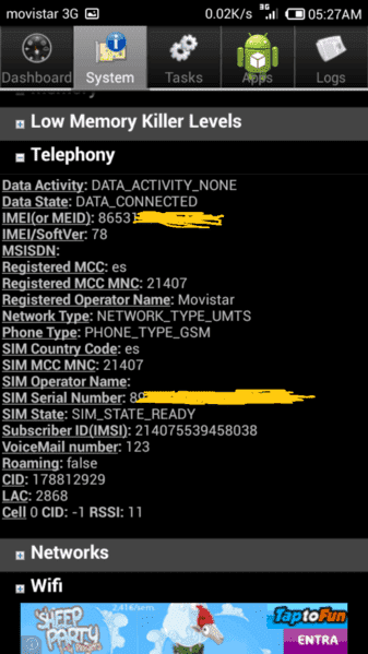

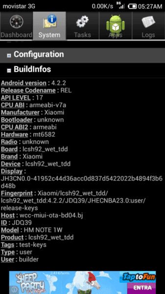

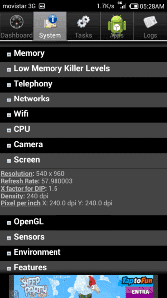

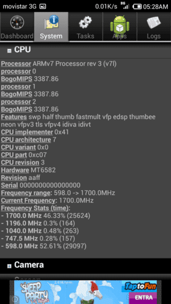

Hola, escribo de nuevo para pediros un favor, si podéis:
He hecho unas screenshot de la app "System info for anddroid", que adjunto, para ver si alguno que tengáis el xiaomi Note 3G "WCDMA 2GB Ram, me podéis postear las mismas y así mando la comparativa a Aliexpress. Si tenéis idea de una app ó método mejor, estoy abierto a sugerencias.

Lo mejor y mas seguro siempre es mtkdroidtools. Y vaya ...se puede saber cuanto pagaste?
1+1
Ya, pero en el mtkdroidtools, sólo sale lo de "MT6582", si se pueden ver mas cosas no lo se, ayer cacharreando no vi nada. El screen del mtkdroidtools también lo voy a poner, pero cuanto más mande, pienso que mejor.
