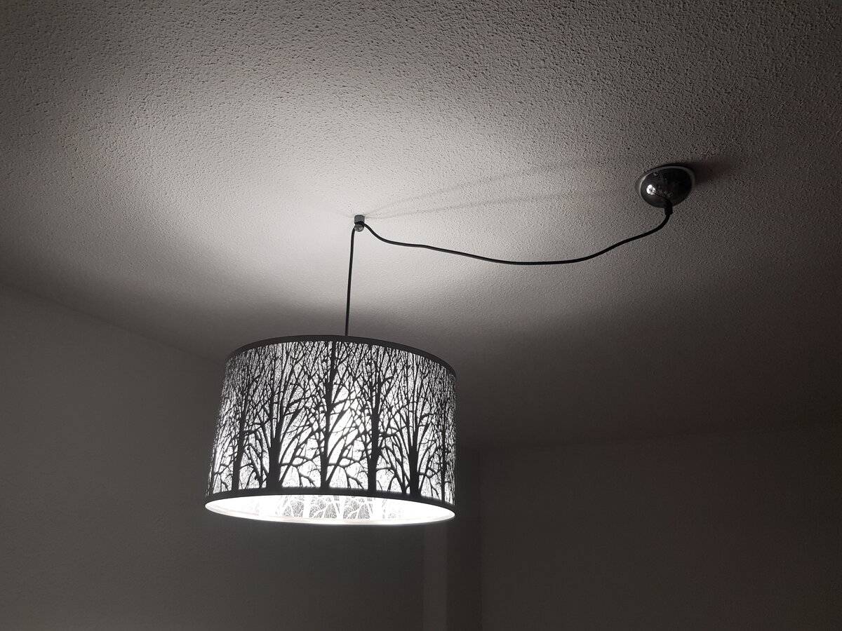

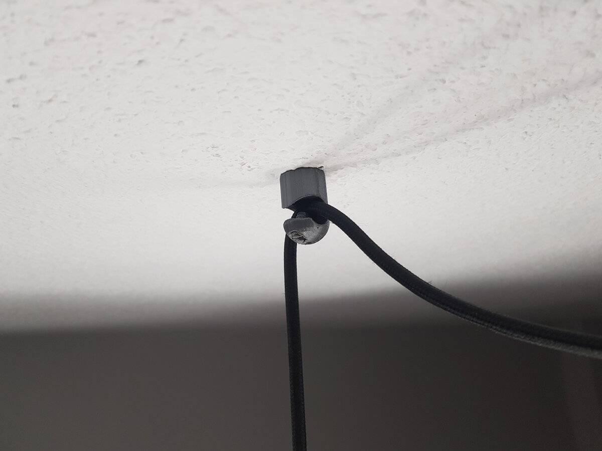

Aquí la pieza que necesitaba y que me dio la idea de comprarme la impresora. Una descentradora de lámpara - la diseñé en 20 minuros usando thinkercad.​
Descentrador de lámpara de techo​

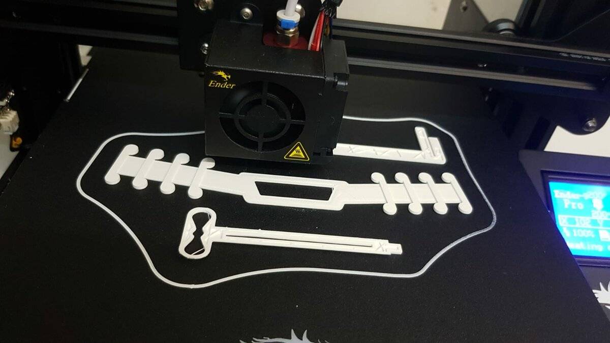

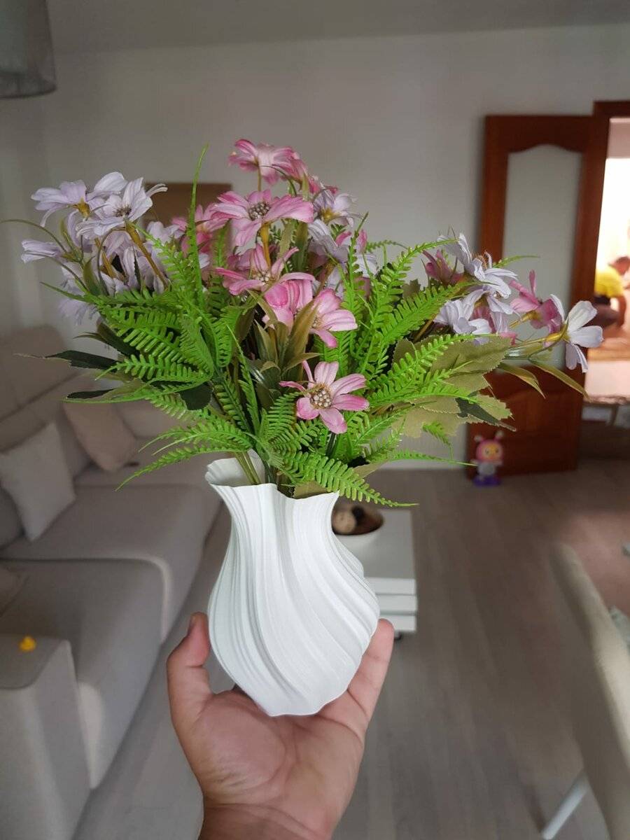

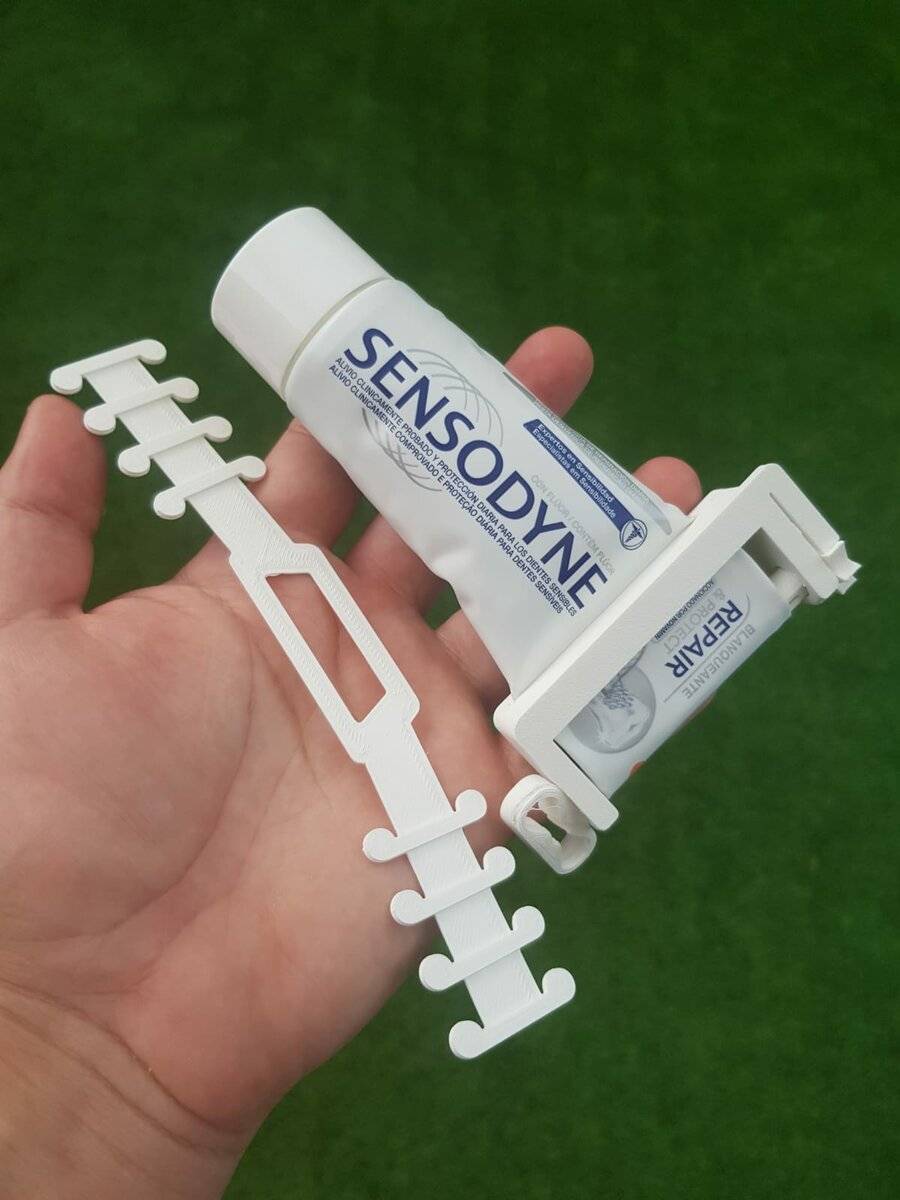

Algunas fotos de impresiones realizadas gracias a nuestros amigos de Winkle que nos obsequiaron varios rollos de filamento para realizar varias impresiones y mostrarles la calidad de sus filamentos, que es excelente. Adicionalmente nos dan un 15% de descuento en su tienda Winkle – tu empresa de filamentos de impresión 3D utilizando el código MOVILESDUALSIM
Florero PLA
Extractor de crema dental y salvaorejas​
Aquí las piezas finalizadas​

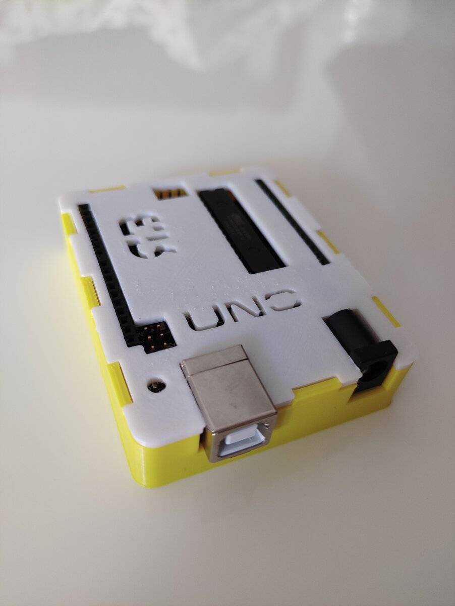

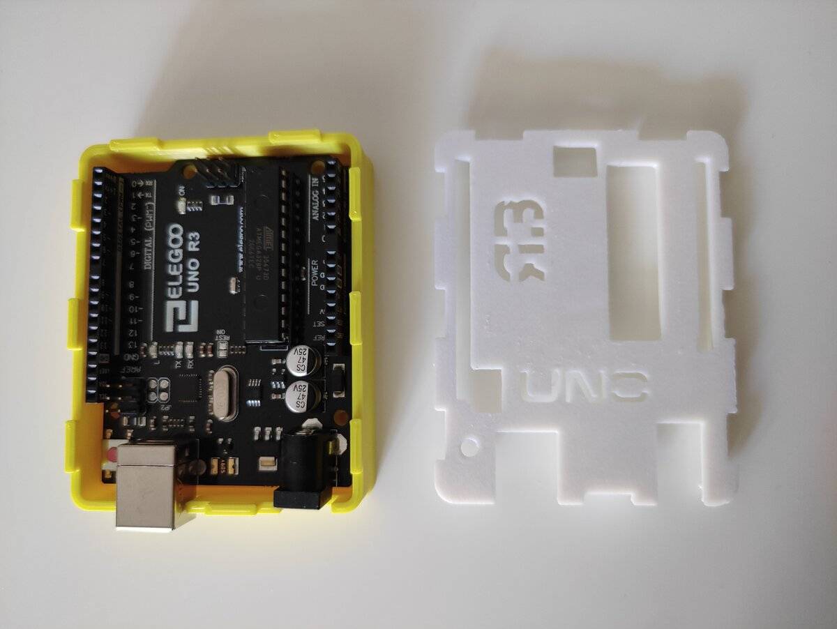

Caja de Arduino UNO R3

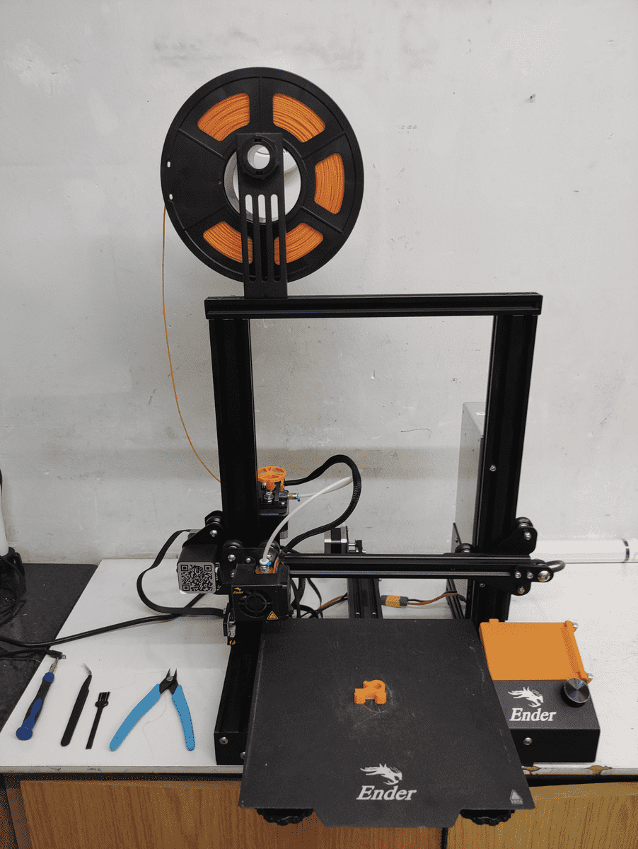

Una de las cosas que molan de las Ender (y creo que de cualquier impresora) es que puedes imprimirte tus propias mejoras - desde sencillos retoques visuales hasta cambios profundos en su funcionamiento, pasando por pequeñas piezas que consiguen que las impresiones sean de mejor calidad. Así luce de momento mi Ender 3, en la foto se aprecian algunas de las piezas impresas para ella (de color naranja) y que enumero abajo.​
Ender 3 PRO con algunos upgrades impresos​
  1. Tapa posterior y delantera para la pantalla lcd. Por defecto, viene el circuito descubierto por su parte posterior, acumulando polvo y siendo esta propensa a sufrir algun daño si por error la tocas (electronica, estática, etc).
  2. Soporte de sujección del table en el extrusor, por defecto trae uno pequeño que acabó rompiéndose.
