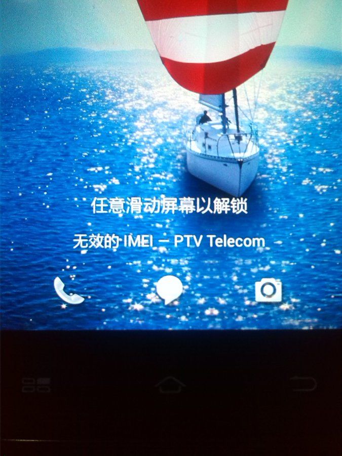

SOLUCIONADO Error 2035 flashtool (Coolpad F1 8297w)
Prueba esto que es rápido:
Recuperar IMEI
Entramos en el modo ingeniero tecleando en el dialer *#*#3646633#*#* o bien desde el Mobileuncle tools
*Entramos en: CDS Information –> Radio Information –> Phone1
*Hay que poner AT+EGMR=1,7,”IMEI″ [Entre las comillas pones tu IMEI 1]
Ojo Da error:
This Command is not allowed in UserBuild
Para solucionarlo hay que poner un espacio entre AT y el simbolo +
AT +EGMR=1,7,”IMEI″ [Entre las comillas pones tu IMEI 1]
*Clickear en Send at command.
*Repetimos los pasos pero entramos en Phone 2 y escribimos AT +EGMR=1,10,"IMEI" [Entre las comillas pones tu segundo IMEI]
*Send at command de nuevo.
*Reiniciar el teléfono y ya tendremos el IMEI restaurado

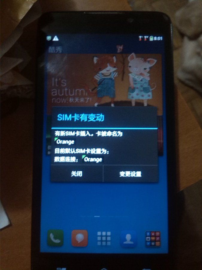

Me pide pin y lo pongo. No se si tengo imei, pulso en un botón de estos o pruebo directamente el comando?

Nooo!! Me refiero que no se si detecta los imei o los he perdido? Dado que detecta la compañía y al introducir el pin sale ese cartel, ñor ello que si doy al botón derwcho o izquierdo del diálogo o directamente voy al modo ingeniero?

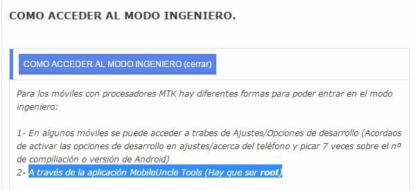

el método que te he puesto, no necesita root

Entiendo, tecleando en el dialer *#*#3646633#*#* ahora no dispongo de microsim, ¿Es necesaria?
Me da error "enter a USIM card"
Te esta pidiendo una tarjeta
Sí! Eso te preguntaba cuando estaba en casa de la novia, si sería necesario una sim, la mía no es micro, este es su teléfono. Así que mañana lo probaré con su micro, la duda que me queda es despues de " tecleando en el dialer *#*#3646633#*#* " que ya lo hice antes, luego a que paso he de seguir cuando vuelva a tener una sim?
