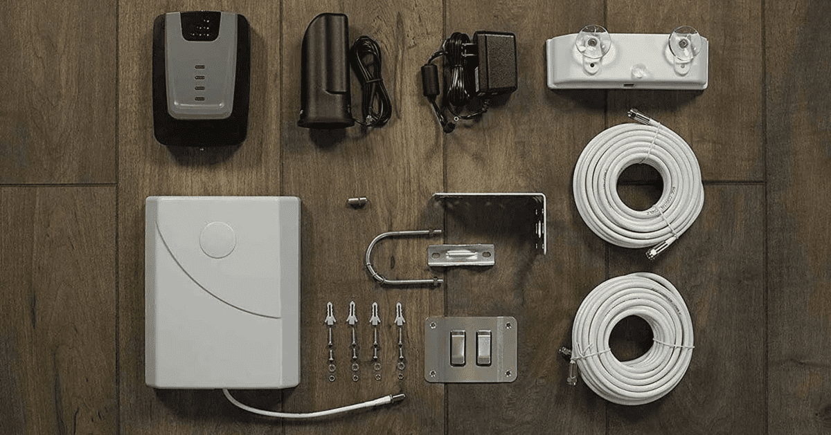

A pesar de que cada vez hay más antenas en España y la cobertura abarca más territorio, es posible que vivamos en un sitio donde la señal no llegue bien; ya sea porque vivimos en una ciudad con mucha densidad de edificios, o porque estemos en medio del campo muy alejados de las antenas. Así, una solución para mucha gente es comprar un repetidor de redes móviles, pero es probable que el que vayas a comprar no sea legal, y te explicamos por qué.​
Un repetidor 4G debe cumplir una estricta normativa para ser legal
Un repetidor de red móvil, ya sea 2G (GSM), 3G (UMTS) o 4G (LTE), permite mejorar la cobertura móvil en un punto concreto, pudiendo amplificar la señal que llega con una barra hasta las 5 barras en nuestro móvil, con un radio de amplificación de varios kilómetros. Sobre el papel, son una excelente opción para mejorar la cobertura, pero muchos de los que encontramos por Internet son ilegales.​

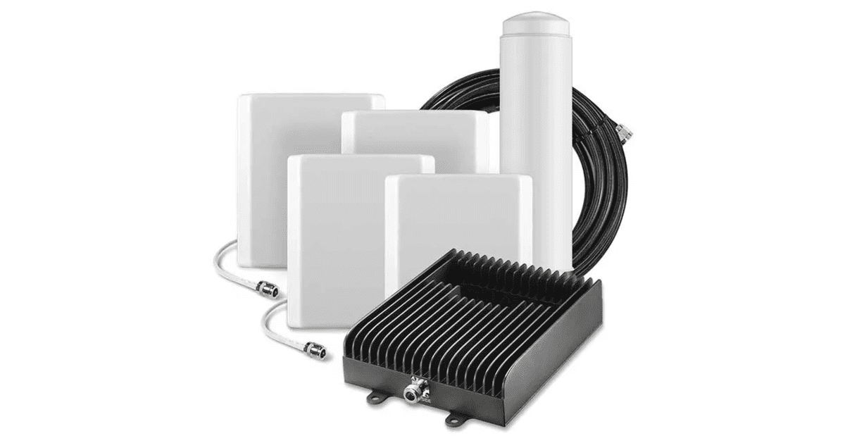

Para que un repetidor cumpla con la normativa tiene que evitar las emisiones en bandas para las que no está autorizado, además de tener limitada la potencia de salida o la ganancia (que suele ser de 65 o 70 dBi). El problema es que muchas de estos repetidores para redes 2G, 3G o 4G pueden comprarse sin problema en AliExpress o incluso en Amazon por menos de 100 euros. Como recogimos hace unos días, Amazon vende en Estados Unidos algunos productos no autorizados a través de vendedores externos, donde no es necesario que éstos pasen la certificación de la FTC.​
Por qué un repetidor 4G chino no cumple la normativa europea​
Un buen repetidor que cumpla la normativa europea cuesta como mínimo varios cientos de euros, por lo que, si encontramos unos más barato, casi seguro que será chino y no lo cumplirá. Para ser tan baratos, estos repetidores no pasan los controles adecuados para sus circuitos ni utilizan componentes de buena calidad, lo cual da pie a que se generen interferencias o se superen los límites de ruido que generan.​
De hecho, una de las partes más grave es que no cuentan con un control automático de ganancia, o AGC por sus siglas en inglés, además de no contar con filtros. Por culpa de ello, la potencia de salida no opera en función de la de entrada, y la ausencia de filtros genera una ganancia fuera de banda, por lo que se genera ruido en bandas adyacentes, afectando a nuestros móviles o dispositivos M2M, como puede ser un datáfono, contadores, paneles de carreteras, ascensores, estaciones meteorológicas, etc. En general, se generan interferencias con las antenas “reales” porque se está metiendo ruido en una misma banda de frecuencia.​
Otro factor que crea interferencias es que no hay un control de la oscilación en los repetidores chinos, donde además la antena de entrada y de salida están demasiado juntas la una de la otra, generando ruido entre sí. Además, el repetidor está siempre operando incluso cuando no se está usando, agravando aún más las interferencias y haciéndolo más fácil de detectar por los operadores. Debería de contar también con un mecanismo que ajuste la ganancia si hay una antena de telefonía cerca (por ejemplo, de otro operador distinto al nuestro que tenga más cobertura en nuestra zona y cuya existencia no conozcamos por no haberlo comprobado antes en un mapa). Los repetidores chinos no cuentan con este sistema.​
