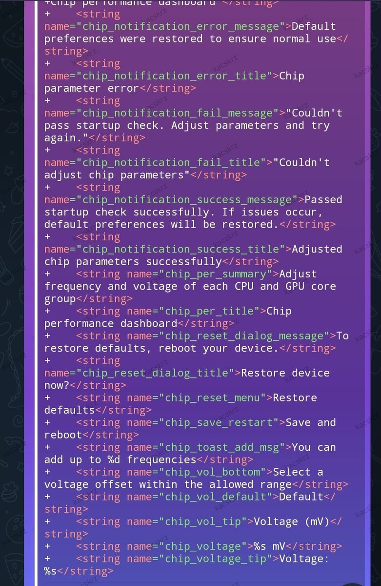

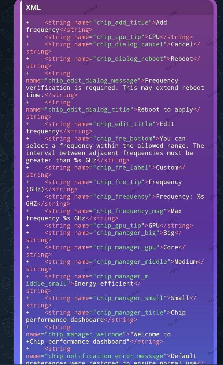

Una noticia interesante llega de Xiaomi, marca que históricamente ha sido amigable con el "cacharreo". Se ha descubierto en el código de MIUI una función llamada "Panel de control y rendimiento del procesador" que permitiría ajustar desde los ajustes del sistema las frecuencias de CPU y GPU sin necesidad de root ni modificaciones complejas.
Este sistema incluiría un control que verifica la viabilidad de los cambios y revertiría automáticamente si algo no funciona. Es un método más seguro y accesible para usuarios con ciertos conocimientos y apunta a un regreso controlado del overclock en Android.
Aunque aún no está claro qué dispositivos serán compatibles ni si esta función llegará con Android 16, de hecho, hay indicios de que solo estará disponible en la version China y no en la global.
