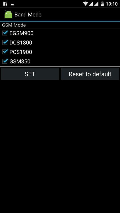

Alguno con dos SIM sabria decirme que bandas dejar activas para que hiciera lo mismo??os dejo captura de como lo tengo ahora mismo
Borra las 2 últimas, PCS 1900 y GSM 850. Cuando lo hagas dale a "SET" y reinicia.
Hecho!!y tambien coge cobertura mas rapido que antes,es encender el movil y a los pocos segundos estar ya las 2 tarjetas OK,muchas gracias!!

Muchas gracias por el tutorial. Me solucionó el problema a la hora de coger cobertura que tenía en todas las roms Lollipop (armagedon, maremoto, stock, etc...). Ahora pillo cobertura al momento de poner el PIN y con 3G, 4G, etc... :smile: Mi operadora es Yoigo, por si le sirve a alguien que tenga el mismo problema que yo.
Me sorprende en UMTS-Mode la casilla WCDMA-800 me da la opción de habilitarla o deshabilitarla (cosa que las pantallas del primer post no lo permite)
También he detectado que las bandas LTE de casillas Band 38, 39 , 40 y 41 si las desactivo hay lugares donde no tengo 4G pero si las activo recupero el 4G (es decir, están en uso en ciertos lugares; en otros tengo 4G teniéndolas desactivadas)

Lo que dices sobre la primera banda es debido a que las imágenes de muestra son las que proceden de mi Tuto original para el Jiayu S3. Algo similar ocurre con la banda 20, que en el RMN2 no se puede tocar porque no está implementada.
Lo otro que comentas es interesante. Yo no he visto esa relación pero lo observaré.
