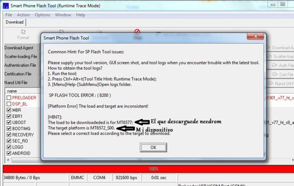

Amigos descargue la rom de Gemmosa(la de la pagina de need rom) pero al parecer y estoy seguro, no es compatible con mi celular... me sale esto:
Como pueden ver mi dispositivo es el M76572_S00... y la rom que recomendo gemmosa de needroom no me funciono.

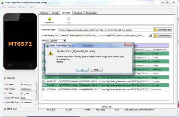

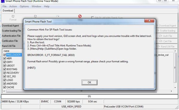

Descargue otra rom para el M7572 (no M76572_S00, al menos no decía eso) lo pongo en modo "firmware upgrade" pero me da error a la hora de formatear. Al principio cargo varias barras azules, pero ahora se queda en el 0% del format, y luego me sale este error:
como pueden ver lo hago en las dos versiones de flash tool : 5.x y 3.x. No se que pueda ser, pero dice que es problemas de rango y no se que... creo que tiene que ver con la configuración de formateo de ese programa... quizas donde salen los numeros esos de 000000000x00 algo asi. Por favor espero me puedan ayudar, hago todo lo posible por revivir ese cell. Quizás exista otra rom llamada M76572_S00, solo que no la consigo. Espero me puedan ayudar.
