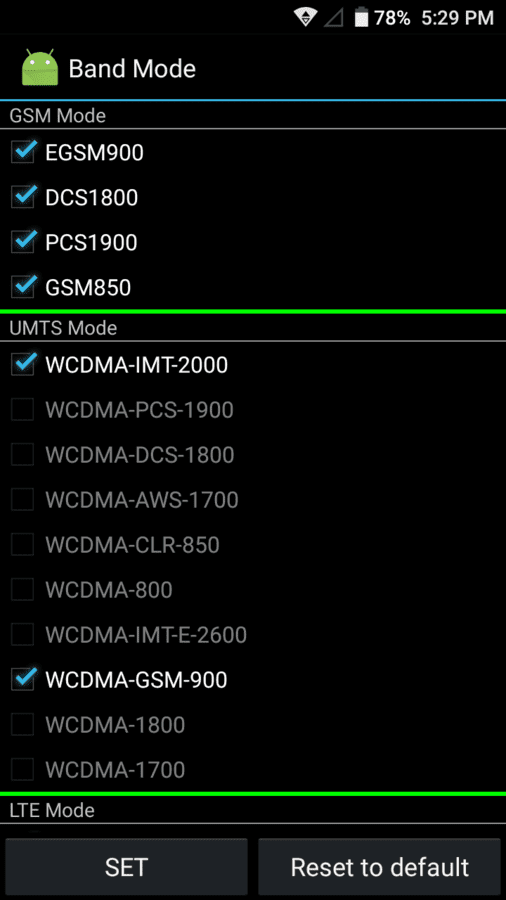

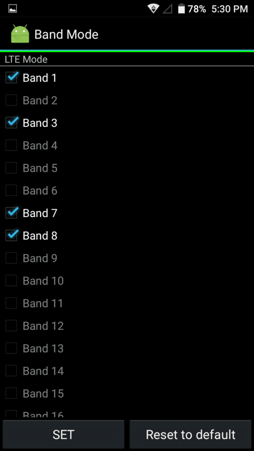

mira esto es todo lo que me deja activar en modo ingeniero, hace unos minutos le volvi a cargar el rom stock, y sigue igual, le hice unos screen shots de lo UNICO que puedo activar o desactivar, lo demas no me deja ni marcar ni desmarcar

Te falta el 1900 que seguro es la que te levantaría la Red para llamar.
Compraste el móvil con la Red europea.

Las bandas no se pueden activar en procesadores mtk, en algún snapdragon se ha podido pero si no lo soporta el hardware no hay nada que hacer.
Siento ser portador de malas noticias bro
No vas a poder hacer nada porque el móvil tiene las bandas Europeas activadas, yo que soy de España tengo las mismas que tú.
Cuando se compra un móvil por internet lo primero que hay que ver es; Que bandas son las que tienen el las características tiene.
