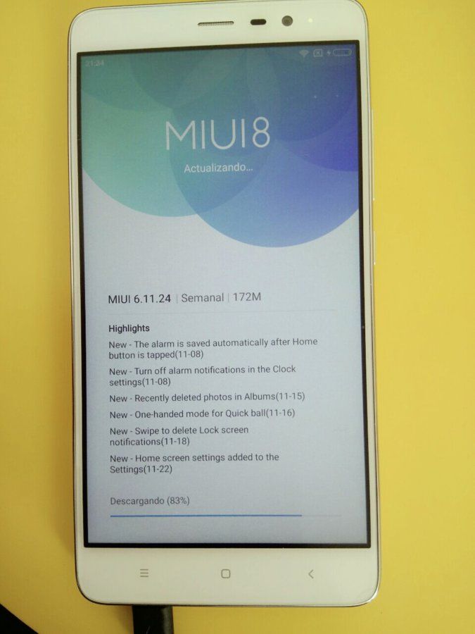

Buenas gente, parece ser que Xiaomi ha metido la pata en su última actualización OTA de la Rom Developer 6.11.24 .
los usuarios del Redmi Note 3 Pro SE ó KATE están comentando que al actualizar la ROM developer por OTA a la nueva 6.11.24 el teléfono no reinicia correctamente, se queda la pantalla en negro...
Así que no actualiceis hasta que lo arreglen en una nueva OTA.
Aviso usuarios de Rom Developer Xiaomi, esto afecta también a otros modelos de terminales Xiaomi, así que ante la duda yo no actualizaría...
Edito: @Tiode en el mensaje#4 nos aporta una solución para quienes han actualizado
Solucion:
La solución comprobada es por Fastboot con Miflash instalar la ROM con la versión anterior a la que instala la OTA.
El proceso es el mismo de instalar por Fastboot o EDL que ya conocéis la mayoría sólo que hay que marcar esta opcion para que no borre los datos vuestros alojados en el dispositivo.
La diferencia es que debes marcar flash all except data and storage
Recuerda tras restaurar desactivar las OTAs automáticas en ajustes de la aplicación Updater.
