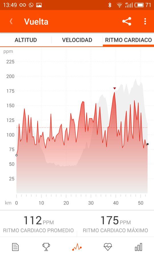

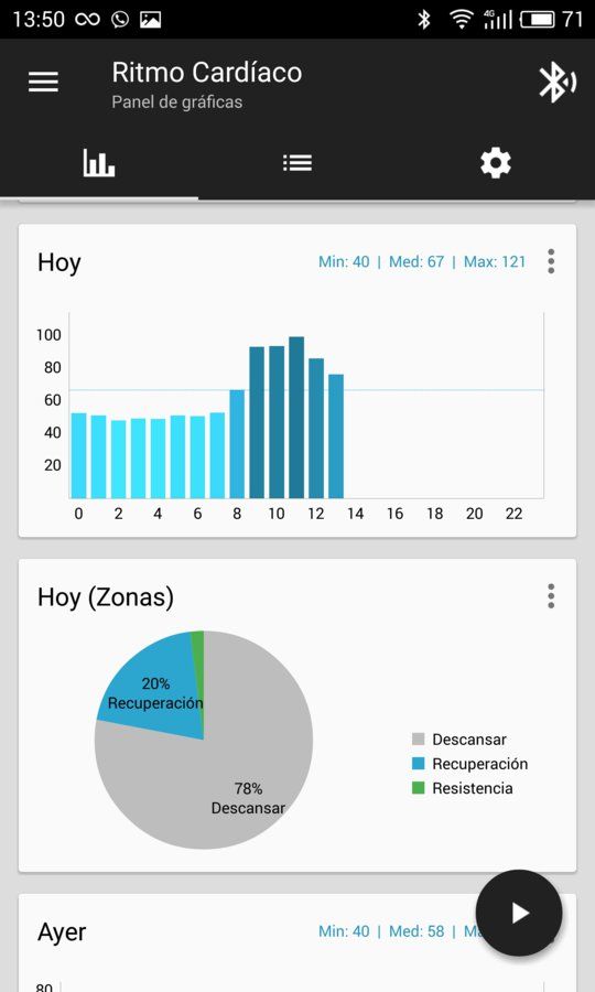

Hoy e echo una ruta en bici con mi pulsómetro me a marcado unos topes de 170 y al comprobar en mibandtools el pulso máximo a sido de 120 con lo que no a marcado muy bien los topes
Esa diferencia de pulso es abismal. No sirve para nada entonces el sensor cardio, más que para promocionarse el producto. Es mi opinión.

Volveré a probar por que el otro dia con la aplicación de mi fit me marco bien, are pruebas que con fit de Google también puedes hacer practicas y no lo e probado,a qui te dejo la diferencia.

Acabo de hacer otra prueba en bici y el pulso no me a pasado de 122 pulsaciones máxima,no marca bien e tenido un máximo de 160 entonces no se si es el sudor o que, por que cuando Estoi en la ducha y la das a ver el pulso la mayoría de las veces no lo coje
