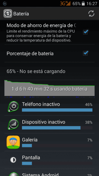

Tengo un thl 5000, me va genial , la batería dura unos 3 días pero hace cosas raras, baja como a escalones baja del 100% al 90 en minutos y luego se queda en el noventa horas, y así sigue hasta que baja en minutos hasta el 60 u otra cifra y aguanta horas, ya cuando le queda quizás 25 o 30% puede estar casi un día sin bajar y luego cuando baja en 5 minutos se apaga como si fuera una cuenta atrás. Ya he calibrado la batería y esas cosas pero sigue igual y no encuentro información específica de este problema

Como comento en el mensaje anterior ya la he calibrado y sigue igual, también use una aplicación que dice que la repara y nada, la verdad no se como hacer, para que os hagáis una idea llevo desde esta medio día al 65% y seguramente hasta esta noche no baje y lo hará rápido hasta el 30 o así.
OS paso una captura para que veáis en linea recta el consumo de hoy

Buenas,

Usa battery calibration, sino flashea otra rom.

Hr tardado en contestar porque tenia que rootear el móvil y no podía en ese momento, ya he usado el battery calibrstion y de momento parece que va mejor , dejare pasar unos días y OS comento
