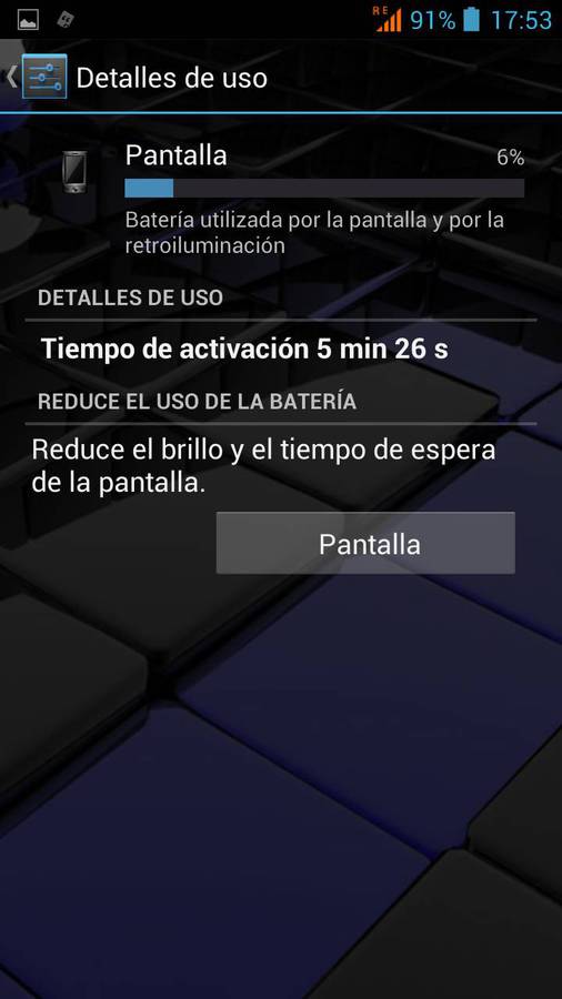

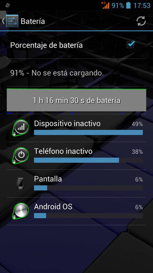

Bueno, pues reporto otro posible fallo, por lo menos a mi me pasa, es con la batería.
Llevo desde las 14.30 con el teléfono desenchufado del cargador sin embargo en ajustes me marca únicamente una hora y pico de consumo y 4 minutos de pantalla.
Lógicamente eso no es cierto, os pasa a alguno algo parecido, empiezo va pensar que me a tocado la china a mi.

eso también me pasaba a mí los primeros días, decía cosas muy raras el contador de batería de android, eso no es problema, se te arreglará, mira mis gráficas que acabo de postear en el hilo de problemas de batería, ha tardado diez días, pero ahora son perfectas
