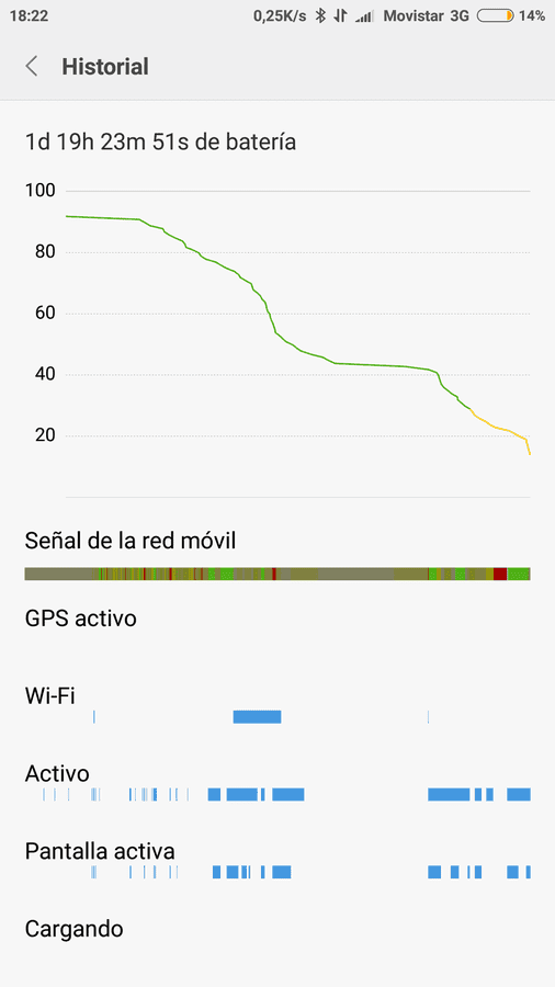

* Nuevo aporte de batería: *
Cuando cargue el movil al 100%, ahora lo tengo al 50% y aquí una grata sorpresa:
De pantalla activa, llevo ahora 4 horas y 15 minutos clavados, lo que quiere decir, que si las predicciones no me fallan, superare las 8 horas.
Así si, Miui 8. así si :cool::up:
Muy contento con Miui 8 y con su duración de batería.

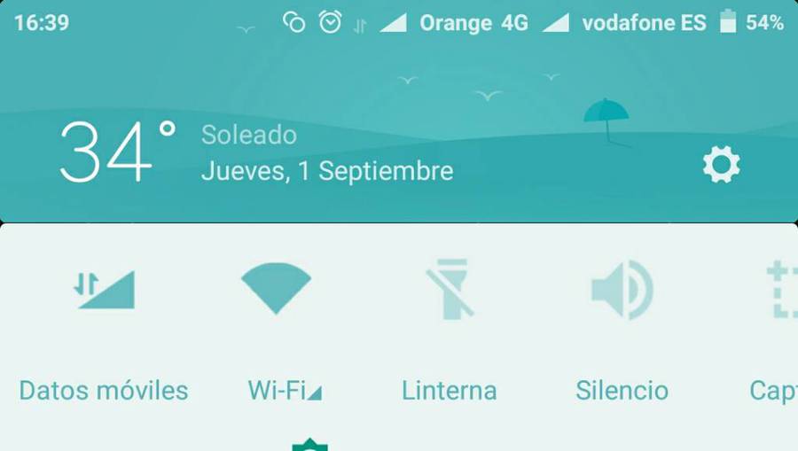

Alguien podría decirme que son esos dos círculos que salen en la barra de arriba? Y otra cosa es no se como se edita las carpetas de aplicaciónes y como se quita las sugerencias de publicidad nuevas? Por más que lo dejó pulsado y demás no me sale nada! Gracias compis

Creo que los circulos son aplicaciones duales que lo tienes activado pero no estoy segura
Si son las aplicaciones duales...

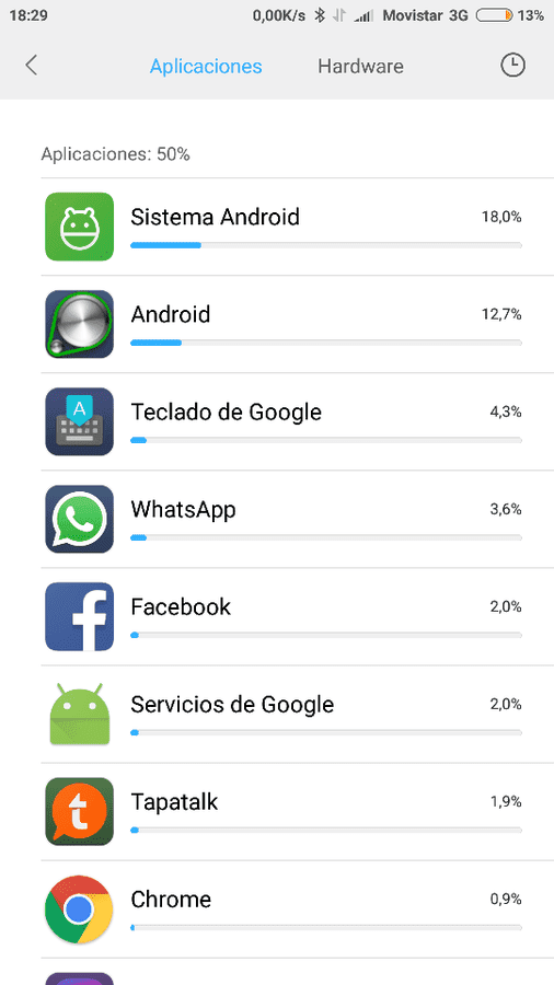

Buenas, pues yo la verdad que tengo un sabor agridulce con la actualización a MIUI8 ya que me está haciendo unos consumos muy altos viendo las horas de pantalla que sacais otros usuarios.
Mirad mis datos:
Veo que el Sistema Android se traga la mayor parte de mi consumo y no se si es del todo normal. A parte noto que se me calienta en exceso llegando en muchas ocasiones a alertarme que el dispositivo ha superado los 42°C... No se si tendrá que ver pero ya me vuelvo loco con cualquier extraño que haga
Aconsejáis realizar un flasheo completo con la rom MIUI8 directamente?? Vaya que sea por haber partido de una actualización...
Gracias.

La "madre del cordero" :flushed::fearscream:.
Esas horas de pantalla no son normales.
La 1ª carga completa con Miui 8 hice sobre 7 horas de pantalla ( Con miui 7, suerte si llegaba a 5 horas últimamente :rage: ).
Ahora creo que estaré sobre unas 6 horas y algo, en esta carga.
Alucino con usuarios que llegan a 9 o 10 horas, para mi es imposible, y mira que tengo todo sin apenas sincronización y no juego a nada con este móvil. Puede que sea porque siempre voy con 3g y apenas uso wifi.
Sistema android suelo llevar el mismo porcentaje que tu, así que, no lo veo excesivo.
Algún programa te esta comiendo la batería o juegas mucho a juegos muy potentes que se la comen, sino, no me lo explico.
Haría un reseteo de fabrica por si las moscas.
Saludos y ya nos cuentas.

Gracias por tu comentario.
Juegos 0, nada no lo uso para juegos asi que descarto. Tiene que ser algún mal ajuste que tenga puesto porque sino no me lo explico. Hare un reseteo de fabrica por si las moscas y probaré de nuevo a ver.
Gracias.
Enviado desde Alcatel One Touch Easy

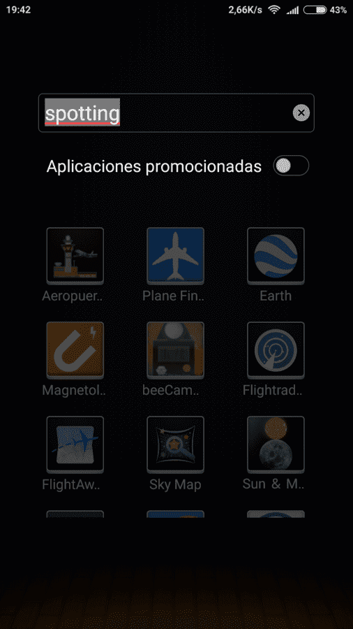

.........Y otra cosa es no se como se edita las carpetas de aplicaciónes y como se quita las sugerencias de publicidad nuevas? Por más que lo dejó pulsado y demás no me sale nada! Gracias compis
Tienes que abrir la carpeta donde tengas las apps,una vez desplegada pulsas donde tienes el nombre de la carpeta arriba de las apps y y despues desclickas donde te dice Aplicaciones promocionales
Muchísimas gracias!! Un 10
