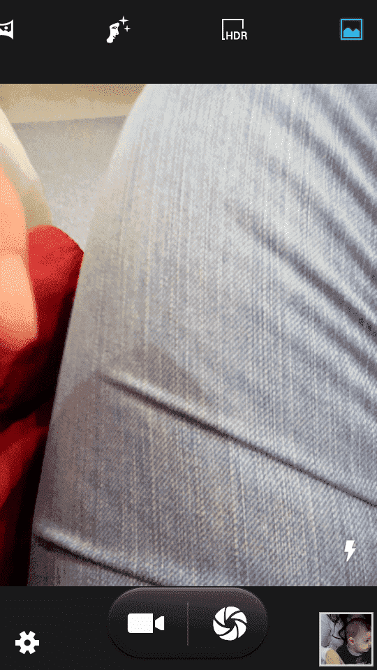

Buenas.
Eso mismo creía yo. El caso es que a mi no me sale. Adjunto la captura de mi cámara.
He de decir que tuve problemas y tuve que formatear el teléfono y metí la ROM rooteada de needrom.
Además el boqueo de pantalla que se activa con la cara usando la cámara frontal no me funciona y me da error.
Un saludo y gracias

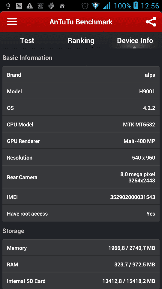

En cuanto al tema del aumento de memoria, lo he sacado de aquí.
https://www.movilesdualsim.com/tema/modificar-tabla-particiones-mtk6582.54642/
Basicamente es cambiar el particionamiento que hace el teléfono de la memoria.
Yo lo intente con la aplicación de meteos y la fastidicie, no tenia CWM y al no hacer un wipe data el teléfono se me quedo frito. Por eso meti la rom de Needrom.
Asi que una vez con el teléfono otra vez con vida lo volvi a probar y me funciono.
Lo que hace el procemidiento es, que quita de la memoria interna que tenemos de 4GB (que se nos queda en 2GB y algo) y la traslada a DATA/DATA y podemos instalar más programas.
De esta forma yo he dejado la partición de 4GB en 17 MB (ahora no sirve de nada) pero tengo 2,8GB para porgramas que me parece más útil. Luego ya la música, las fotos, los datos de lo juegos etc esos van a microSD.
Adjunto foto del resultado.
Yo ya tengo modificados los ficheros EBR1 y EBR2 necesarios para nuestro móvil (Feitheng/HTM H9001) los cuales se copian en el bacukp que se haya hecho de la rom y se cambian por estos y luego se marcan solo estos opciones en el SP Flash Tools (EBR1 y EBR2) y listo, memoria cambiada.
Eso si, los datos que hay metidos los pierdes y si alguna aplicación ha guradado algo ahí dentro también y posiblemente no funcione (por ejemplo los mensajes de whatspp o lo que fuese).
Por si alguien probar aqui tengo los ficheros.
