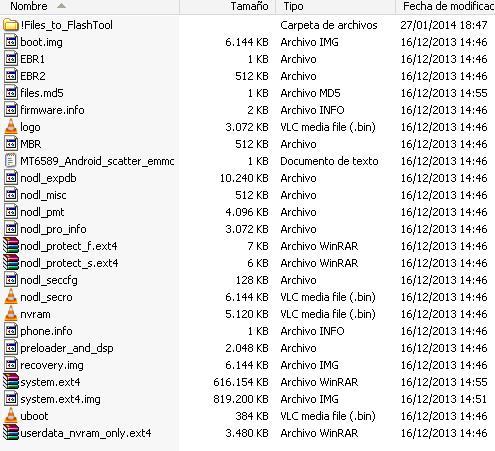

Hola siento decirte que no tengo ese archivo en el backup se subio completo tal cual le hizo el mtkdroidtools si quieres te puedo subir todo el backup antes de prepararle para flash tool pero no veo ese archivo tampoco ningun cache he mirado algun backup de otros que restaure alguna vez y lo hice sin ese archivo y todo correcto no hara bien el backup el programa no se te subo una captura de los archivos originales hoy a lo largo del dia me llega otro voy a hacer un backup con el mtkdroidtools 2.5.3 en vez de con el 2.5.2 y te lo subo a ver si este te funciona

hola ya lo tengo me pongo a ello y lo subo de nuevo a ver si este funciona ya le a hecho pero sigue sin estar el cache.img en otro modelo que restaure hace 3 dias un t9700 con mtk6589 no esta tampoco y me lo restauro bien de todas formas lo subo este a ver si te va cuando este cuelgo el link

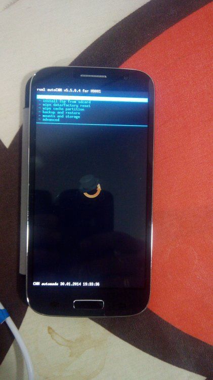

Buenom pues despues de varios intentos lo consegui, ya me vuelve a funcionar como debe.
:smile::smile::smile::smile::smile::smile::smile::smile::smile::smile::smile::smile::smile::smile:
El problema era el fichero lk.bin que en el SP Flash Tools es el apartado UBOOT.
El caso es que al descargar el firmware de la pagina que me pasaste el uboot es diferente. Fue cambiarlo en tu backup y a funcionar sea dicho.
De todas maneras el firmware de la pagina de china se puede quedar por aqui por si alguien más lo necesita por que es con el que nos vino el telefono y esta limpito.
Ademas, despues de los experimentos que hice ayer fui probando partes y cargandos con unas partes de tu backup y otras de las dos ROMs de Needrom y la ROM de Needrom que pone que esta rooteada lleva un CWM en chino y la verdad no se si sera un CWM completo o un sucedaneo.
Es diferente al que vienen con la ROM de fabrica.
