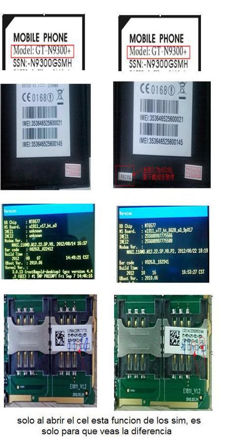

      En un FeiTeng N9300+ MTK6577 modelo de la izquierda de la foto no ha funcionado la camara desde que me llego. Tan solo indica "no se puede conectar con la camara" El modulo de la camara es r-zgx6b-v1.0 (5140)
      No se si se trata de drivers o bien de hardware
      ¿Alguien sabe como solucionar esto?
      Gracias de antemano

        Concretamente las roms son:
        procesador MTK6577
        rom para el i9300, n9300 y n9300+ con el codigo en stiker 6628Q
        http://www.4shared.com/rar/l9FMJRQk/i9300_codigo.html
        rom para el i9300, n9300, n9300+ y i9377 sin codigo
        para estos modelos hay 2 versiones de camaras
        version 1 http://www.4shared.com/rar/WnMFSljm/i9377_version_A.html
        version 2 http://www.4shared.com/rar/7cZq58IE/i9377_version_B.html
        y el flashtool para cargar rom es
        http://www.4shared.com/rar/ycIh6OcG/flashtool.html
        saludos.....
        Comprueba ante todo si debajo de la batería tienes la pegatina 6628Q, si la tienes es que el problema no es la ROM, sino posiblemente hardware, pero si no tienes la pegatina, prueba una de las dos versiones (donde pone versión a y versión b).
        En caso que no te funcionaran ni la una ni la otra, o que tengas pegatina 6628Q, podría ser hardware, o que el conector se ha soltado. Si tuvieras ganas de desmontarlo (ten en cuenta la pérdida de garantía), solo son 9 tornillos pequeños, yo lo he hecho decenas de veces.
        Pásate por este hilo, verás alguna foto del feiteng desmontado: https://www.movilesdualsim.com/tema/FeiTeng-N9300-mtk6577.16887/page25
        No puedo subir la foto desde aquí pero en ese enlace lo verás bien. Fíjate en la cámara, justo a su derecha hay un rectángulo negro, ese es el protector del conector que está debajo, podría ser que estuviera algo desenchufado (me pasó con la cámara delantera).
        Suerte!

          buenas restaura de fabrica y nos comentas. a veces traen problemas de software, sino mejora debes abrirlo para ver si esta bien conectado es un simple chupon muy facil de conectar y desconectar, saludos....

            Gracias ilbambinoo, abrirlo es lo 2º que hice despues de cambiarle el firmware por que me imagine que los chinos lo habrian dejado mal conectado o desconectado y lo he conectado y desconectado 3 veces sin ningun resultado.

              gracias reguart, buscaba la version b para probarla, es la ultima que me falta para saber a ciencia cierta que no es fallo de hardware. Voy a probarla ya.
              Por cierto, ¿dejo todo marcado con el flashtool o desmarco algun punto?

              Tal y como te sale al cargar el scatter, lo dejas.

                nada reguart, lo mismo solo me queda probar otra camara.

                Lástima... posiblemente sea hardware... parece que gran parte de estos teléfonos salen con alguna tara, mi gps, tu cámara, las wifis, etc... enhorabuena a los que os han salido perfectos!!!
