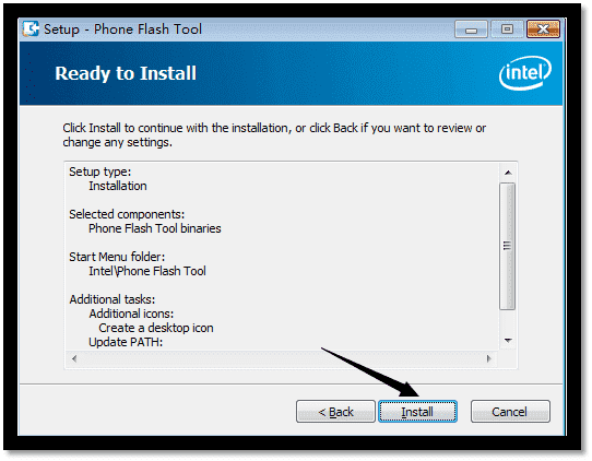

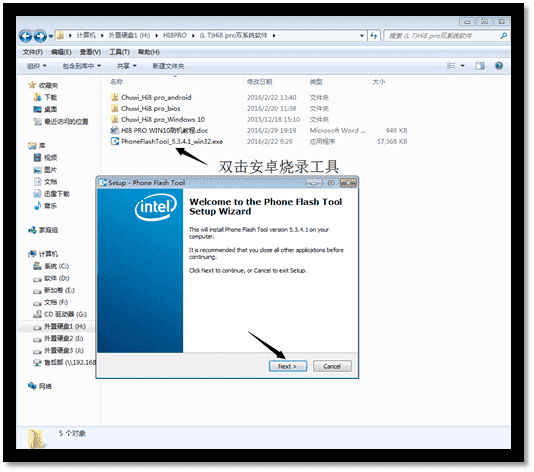

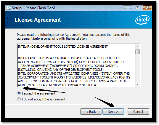

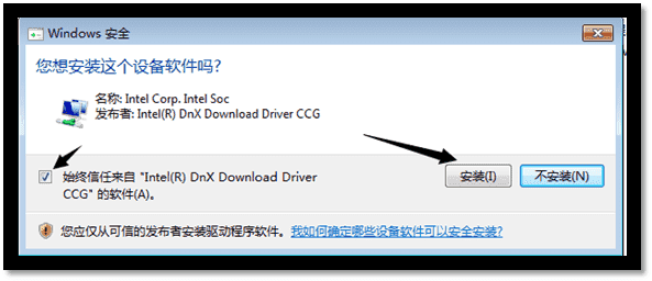

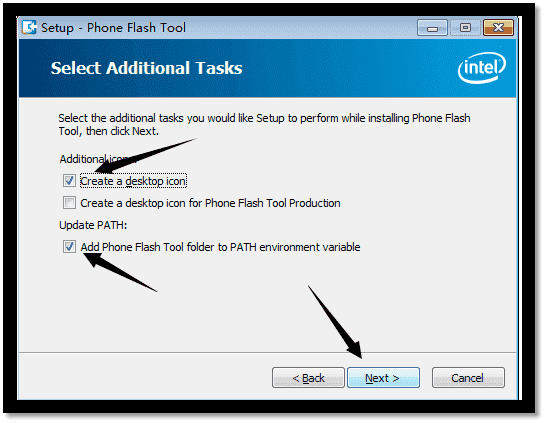

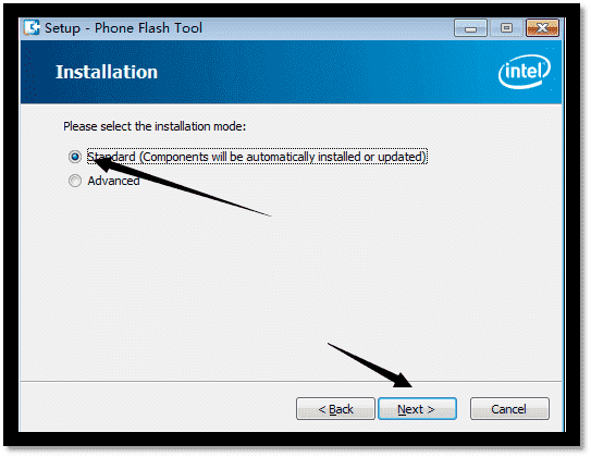

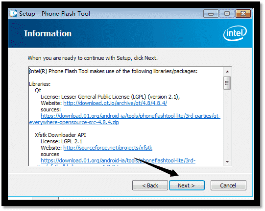

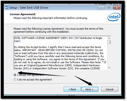

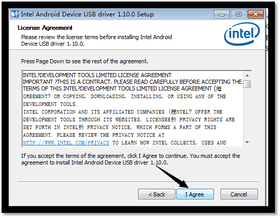

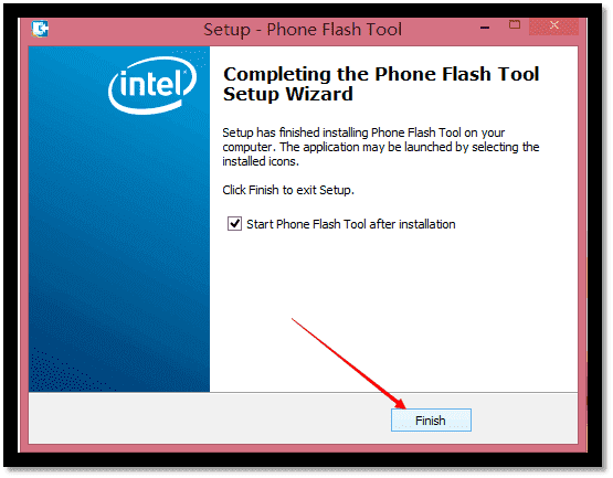

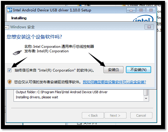

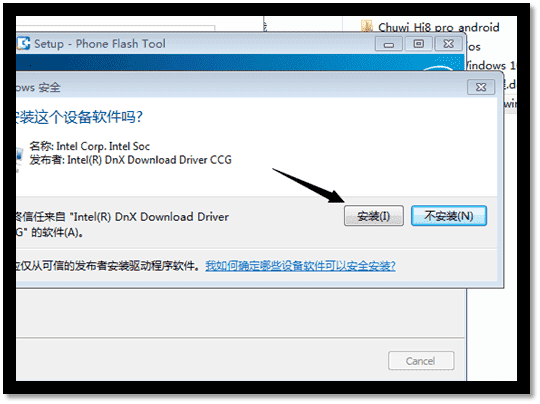

      • Instalar la herramienta de flasheo upload_2016-4-14_18-37-56. upload_2016-4-14_18-38-2. upload_2016-4-14_18-38-8. upload_2016-4-14_18-38-13. upload_2016-4-14_18-38-19. upload_2016-4-14_18-38-39. upload_2016-4-14_18-38-43. upload_2016-4-14_18-38-52. upload_2016-4-14_18-38-57. upload_2016-4-14_18-39-2. upload_2016-4-14_18-39-9. upload_2016-4-14_18-39-20. upload_2016-4-14_18-39-26. upload_2016-4-14_18-39-32. upload_2016-4-14_18-39-41. upload_2016-4-14_18-39-47. upload_2016-4-14_18-39-53. upload_2016-4-14_18-39-57. upload_2016-4-14_18-40-2. upload_2016-4-14_18-40-7. upload_2016-4-14_18-40-14. upload_2016-4-14_18-40-21.

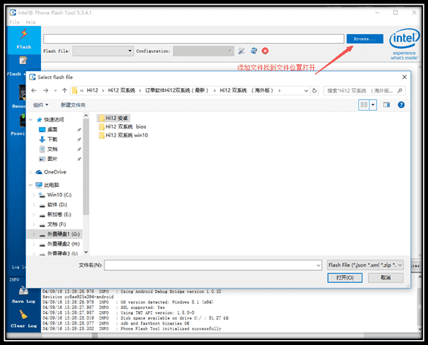

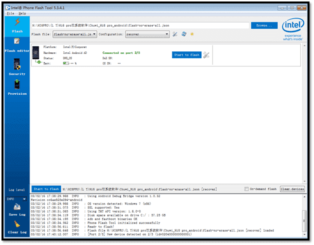

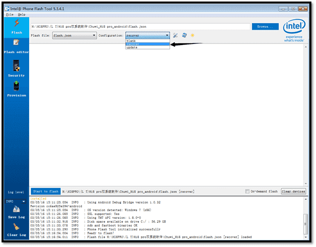

      • En la Herramineta para flasheo buscamos el firmware Android para la Hi12 upload_2016-4-14_18-40-55.
      • Seleccionamos como se muestra acá upload_2016-4-14_18-41-26.

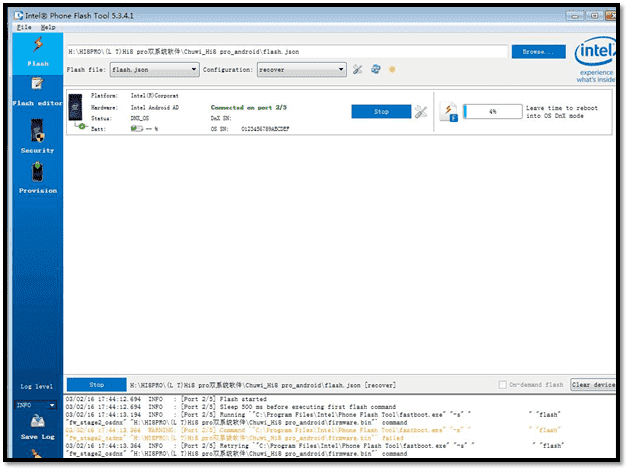

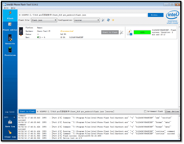

      • Después de cargar el firmware, con el dispositivo apagado, presione el volumen
        "+" Y "-" y mantenga, conecte el dispositivo y precione el botón de encendido, hasta que la herramienta de flasheo nos indique que reconocio el dispositivo soltamos los botones de volumen. A continuación, presione el boton azul para iniciar el flasheo. upload_2016-4-14_18-42-8. upload_2016-4-14_18-42-13. upload_2016-4-14_18-42-18.
