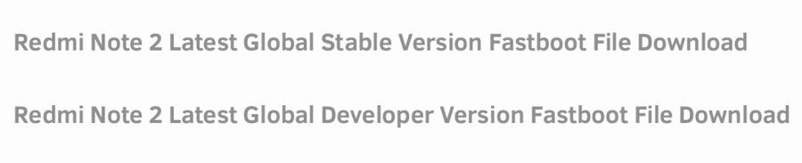

Buenas.
Estas por un camino erróneo... El redmi Note 2 tiene MTK por lo tanto debes ocupar el flashtool si o si, no hay de otra porque el miflash es para procesadores SD y jamás agarrará aquí (solo que Xiaomi quiera que no lo creo por que no es lógico). Como dice el compañero @ribanezt pásate por su subforo y ahí busca... Lee esto TUTORIAL - Como usar las flashtools con esta herramienta instala la ROM global de aquí Xiaomi MIUI Official Forum
(Son rom para fastboot esto significa que son ROM para instalar en flashtools)
Repito... Lee bien el tutorial para que puedas instalar la ROM sin problemas.
Saludos:smile:
