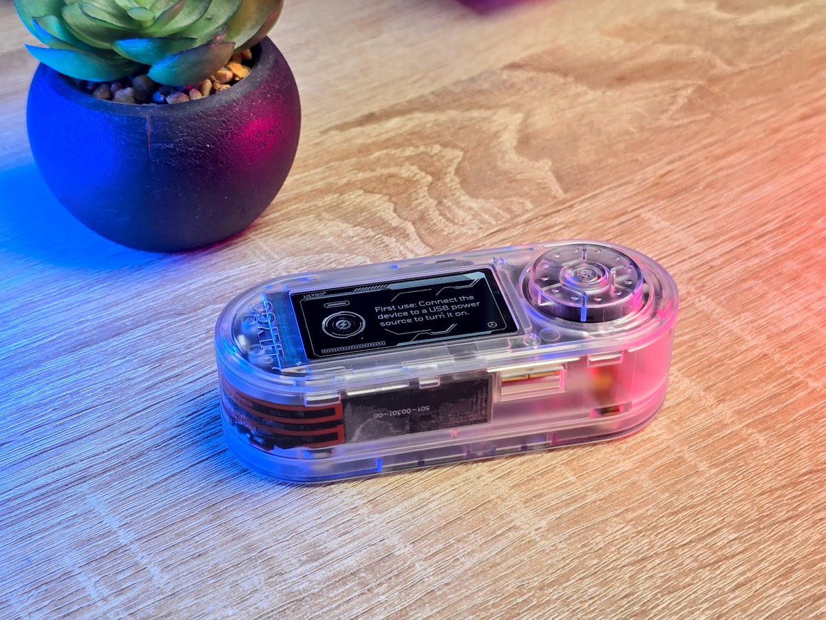

Al abrirlo, nos encontramos con abundante espuma protectora, que resulta muy útil para proteger el dispositivo durante el transporte, o para guardarlo mientras no lo usemos.
Una vez retiramos dicha protección, podemos ver el T-Embed CC1101 junto a una pequeña bolsa con tornillos que nos sirven para mantener la tapa cerrada si queremos no depender de los imanes.

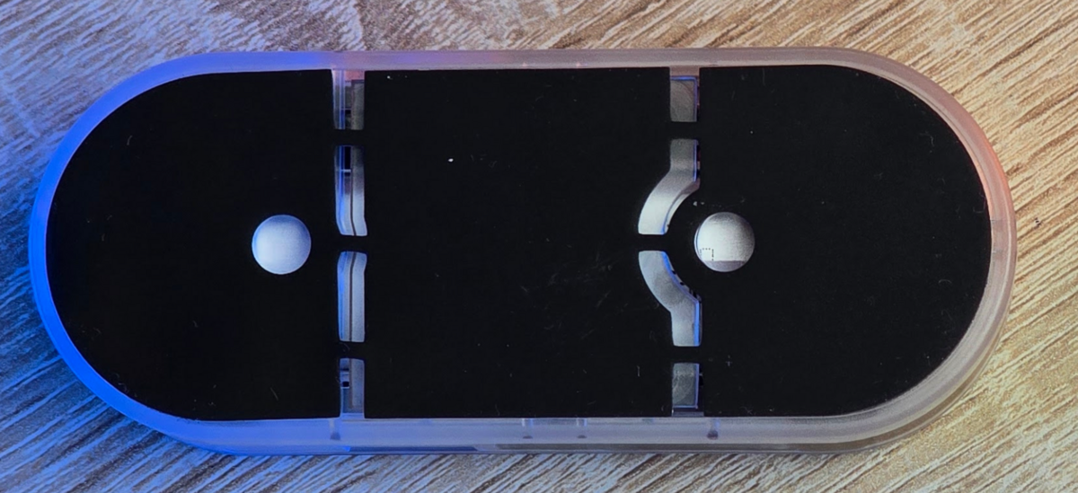

La cubierta trasera es magnética por partida doble. Por un lado, cuenta con imanes de neodimio que la mantienen fuertemente unida al resto de la carcasa, posibilitando su apertura sin necesidad de herramientas, lo que facilita bastante el acceso a los componentes internos, cómo la batería o el imprescindible botón de reset.
Una vez quitamos la tapa con un poco de presión, podemos acceder a la batería y al resto de componentes.
Por otro lado, la cara posterior de la tapa esta recubierta con un imán tipo nevera, con lo que podrás "dejar pegado" tu Lilygo T-Embed CC1101 a cualquier superficie metalica.

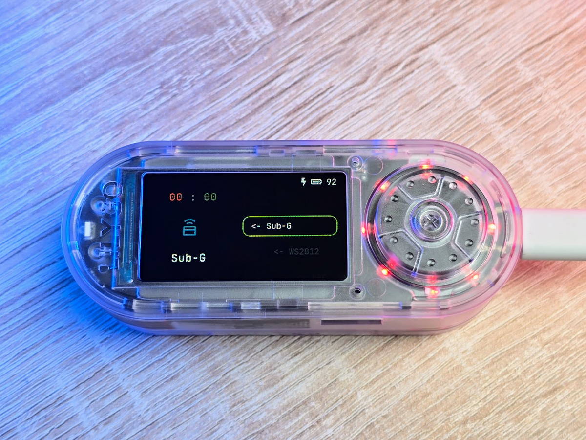

El Lilygo T-Embed C1101 cuenta con una pantalla de 1.9 pulgadas modelo ST7789V de tipo IPS que proporciona buenos ángulos de visión y colores vivos, con lo que las interfaces son más vivas que las del Flipper Zero pero con la contrapartida de un mayor consumo de energía. La misma cuenta con una resolución 170x320px y se controla mediante una interfaz SPI estandar.
Una de las cosas que más me ha gustado de esta alternativa al Flipper Zero es su forma de navegar mediante un encoder rotativo. Basta girar la rueda para desplazarnos por las diferentes opciones, y pulsar el botón central para seleccionar la que nos interesa. Adicionalmente, han dotado al encoder de varios leds cuyos colores pueden personalizarse a gusto entre diferentes opciones.

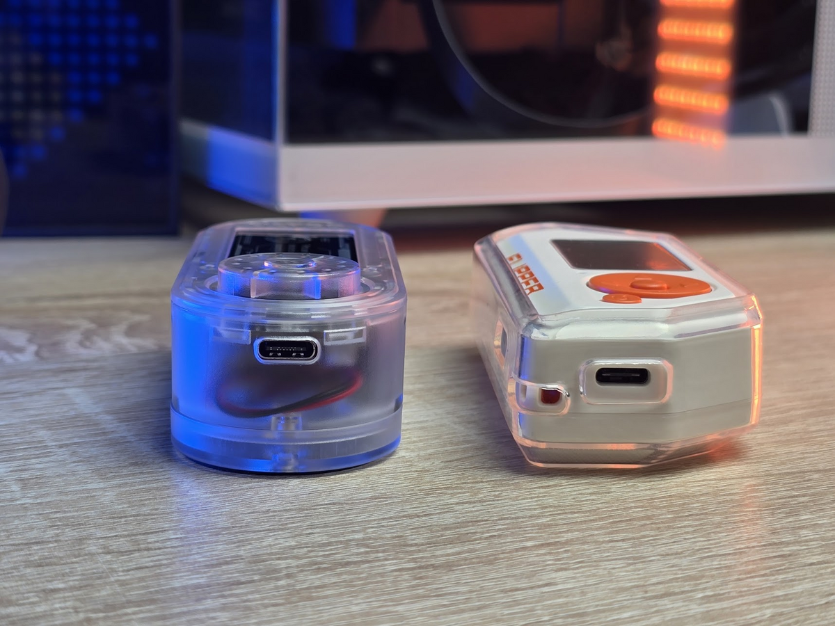

A estas alturas debes de saber que el USB-C es mucho más robusto que su antecesor el Micro-USB, siendo además reversible, este proporciona una mayor velocidad transferencia de datos y es el estándar actual. El Flipper Zero también hace uso del USB-C.

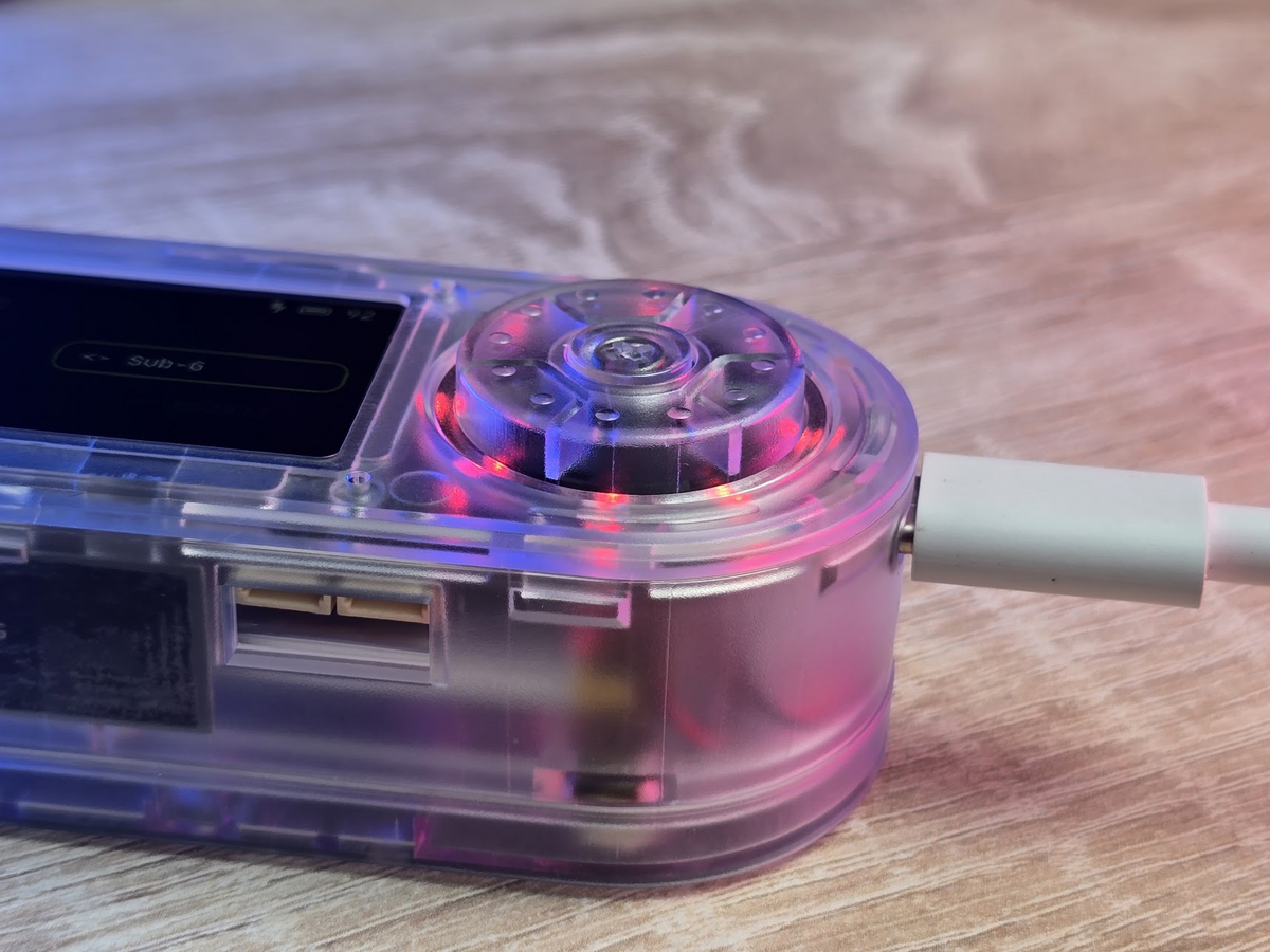

En la parte inferior de ambos tenemos la ranura Micro SD, sólo que el T-Embed CC1101 tiene además sus puertos de expansión aquí.

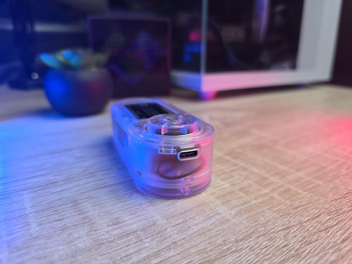

Del lado derecho, ambos dispositivos tienen el puerto USB-C, siendo el T-Embed CC1101 ligeramente más alto.
En la parte superior, el T-Embed CC1101 tiene la salida del altavoz, mientras que el Flipper tiene un puerto GPIO.

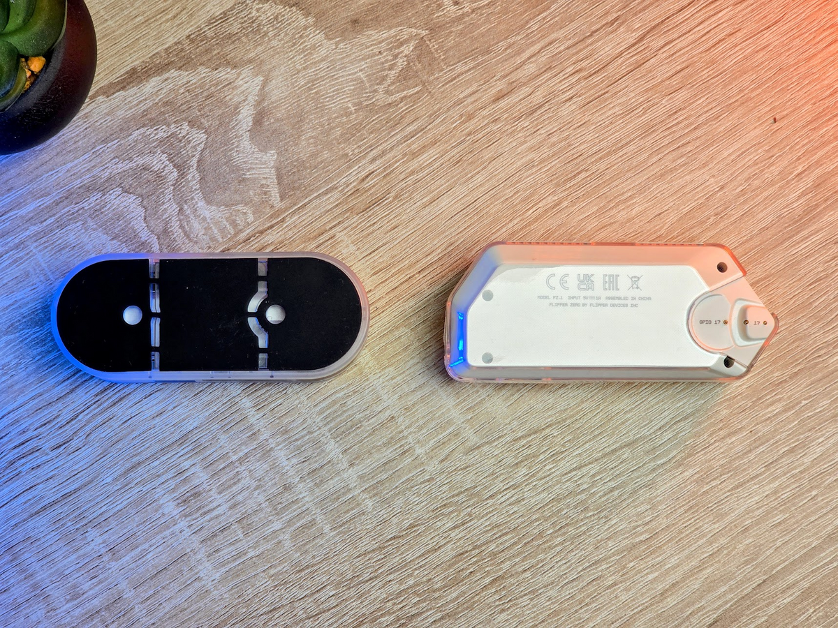

La parte posterior del T-Embed CC1101 es magnética y tiene unos agujeros pensados para posiblemente fijarse a alguna superficie mediante tornillos. El Flipper tiene un puerto adicional para los IButtons que no posee el T-Embed.

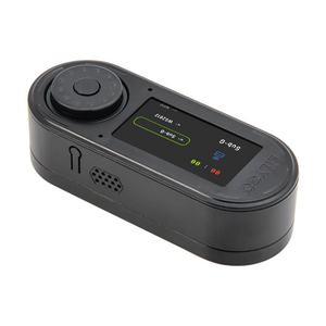

¿Qué es el Lilygo T-Embed CC1101?

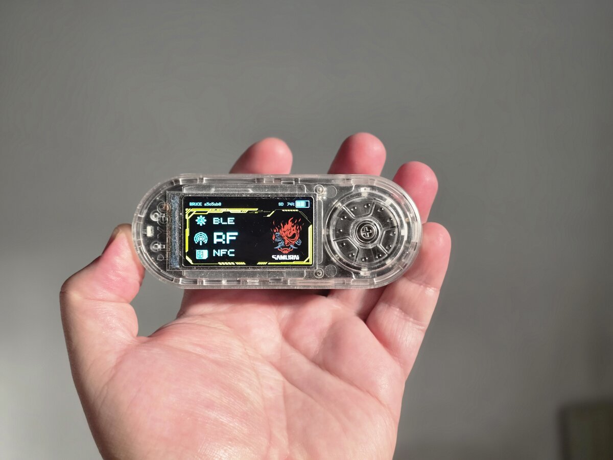

El LILYGO T-Embed CC1101 es una de las placas de desarrollo más interesantes que han aparecido en el mercado de IoT y comunicaciones inalámbricas en los últimos tiempos. Diseñada para proyectos que requieren conectividad robusta, bajo consumo y flexibilidad en entornos remotos, esta placa combina lo mejor del ESP32-S3 con Wi-Fi y bluetooth, que además cuenta con un transceptor CC1101 para comunicaciones en el rango Sub-GHz.Además de todo lo anterior, el Lilygo T-Embed CC1101 integra una pantalla IPS a color de 1.9 pulgadas, capacidades NFC (PN532), sensores IR y un micrófono, lo que la convierte en una opción polivalente ideal cómo alternativa a un Flipper Zero.

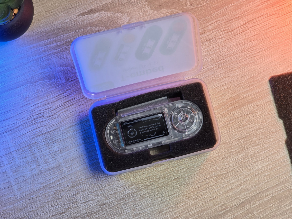

Unboxing
El dispositivo viene en un estuche plástico identico al del T-Embed original, sin referencia escrita al CC1101 y con un abanico de colores que tampoco pertenecen a dicho modelo.Al abrirlo, nos encontramos con abundante espuma protectora, que resulta muy útil para proteger el dispositivo durante el transporte, o para guardarlo mientras no lo usemos.

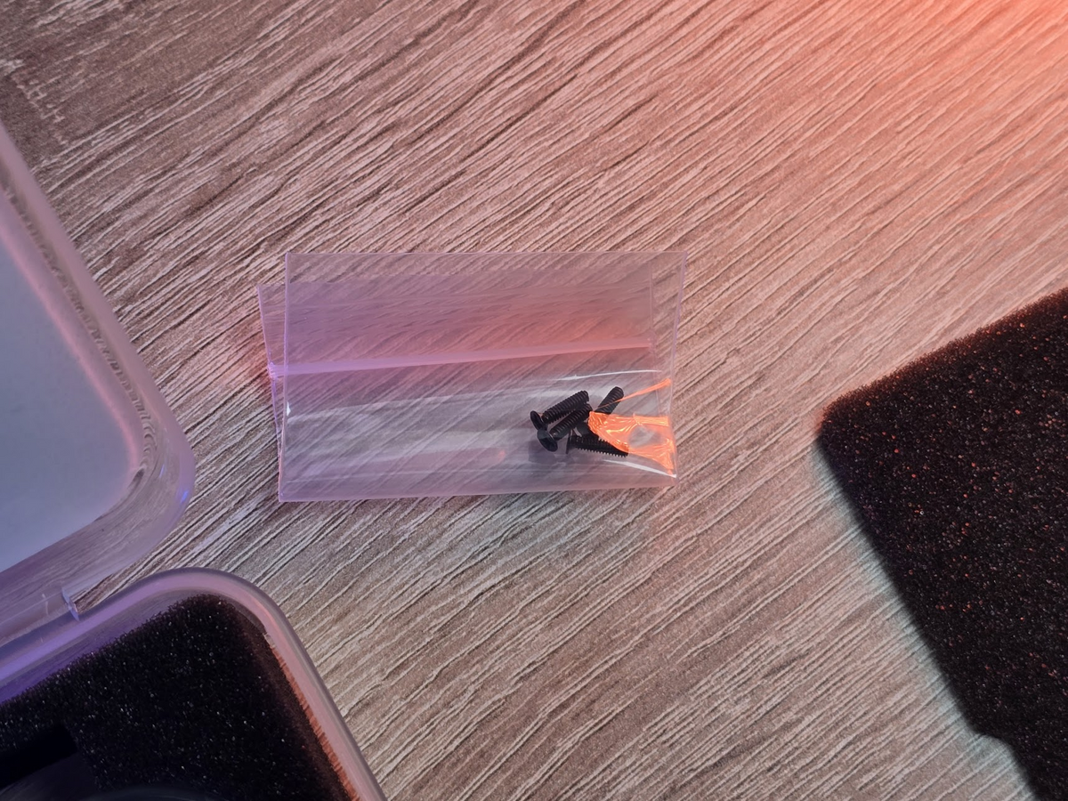

- Encoder rotativo para navegación o ajustes.
- Pantalla IPS con buen brillo y ángulos de visión.

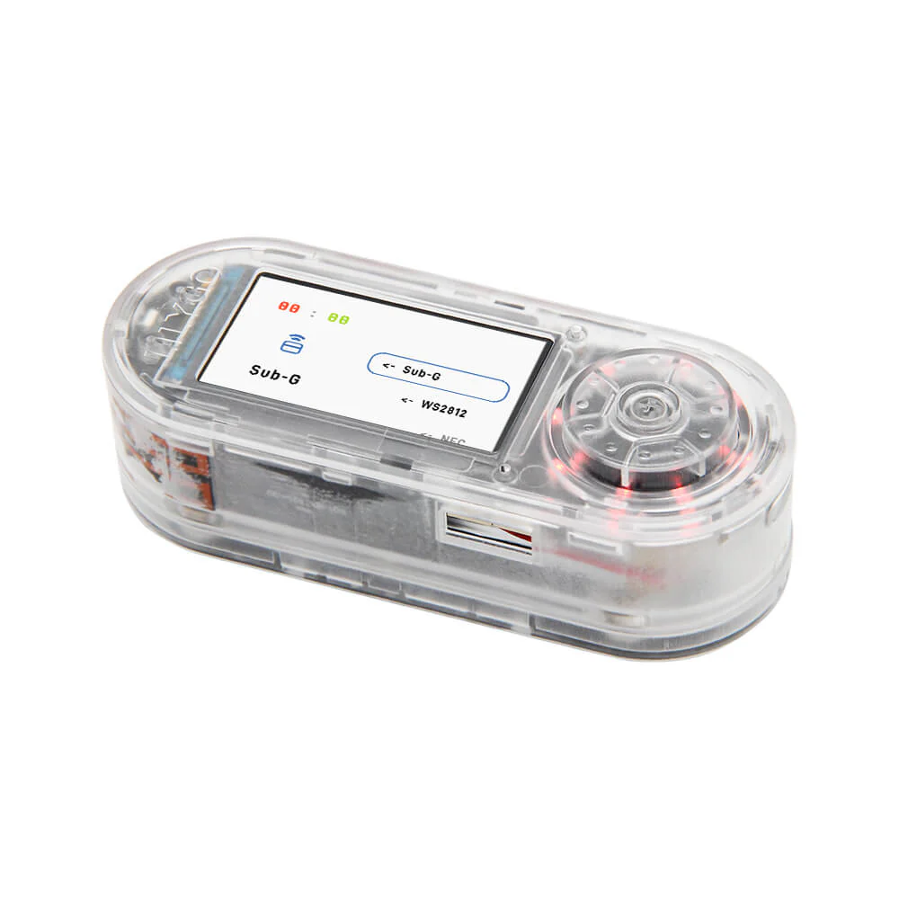

Diseño y construcción
El T-Embed CC1101 tiene un diseño compacto pero bien organizado y una carcasa plástica disponible en dos colores: negro y transparente

Encoder rotativo

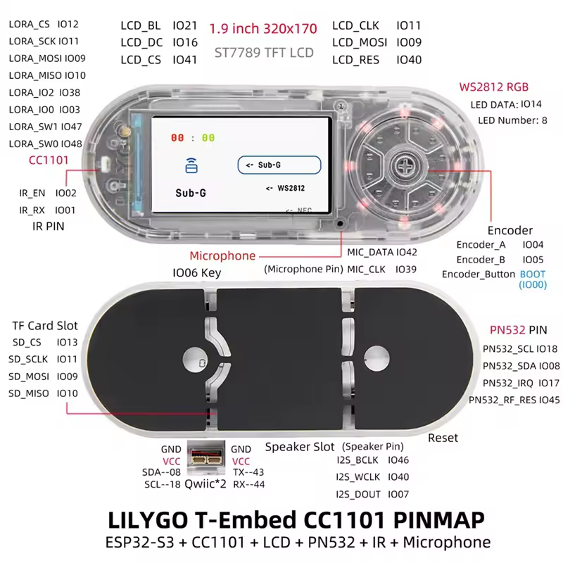

Puertos
Siendo un dispositivo originalmente pensado para IoT y desarrollo, lo han dotado de un puerto USB-C y dos puertos de expansión adicionales JST de 4 pines que pueden ser usados para desarrollar nuevas funcionalidades que hagan uso de módulos externos.Aunque no están muy bien documentados, podemos deducir que estos serían:
UART (Puerto 1):
- RXD (GPIO 44) - Puerto de recepción de datos en una comunicación serial (UART).
- TXD (GPIO 43) - Puerto de transmisión de datos en una comunicación serial (UART).
- GND - Tierra, necesaria para referencia eléctrica.
- 3V3 - Alimentación de 3.3V para dispositivos conectados.
I2C (Puerto 2):
- SDA (GPIO 8) - Línea de datos del protocolo I²C, usado para comunicación con sensores o periféricos.
- SCL (GPIO 18) - Línea de reloj del protocolo I²C, sincroniza la comunicación con dispositivos I²C.
Los pines de alimentación (3V3 y GND) proporcionan la energía necesaria para módulos externos en ambos casos.

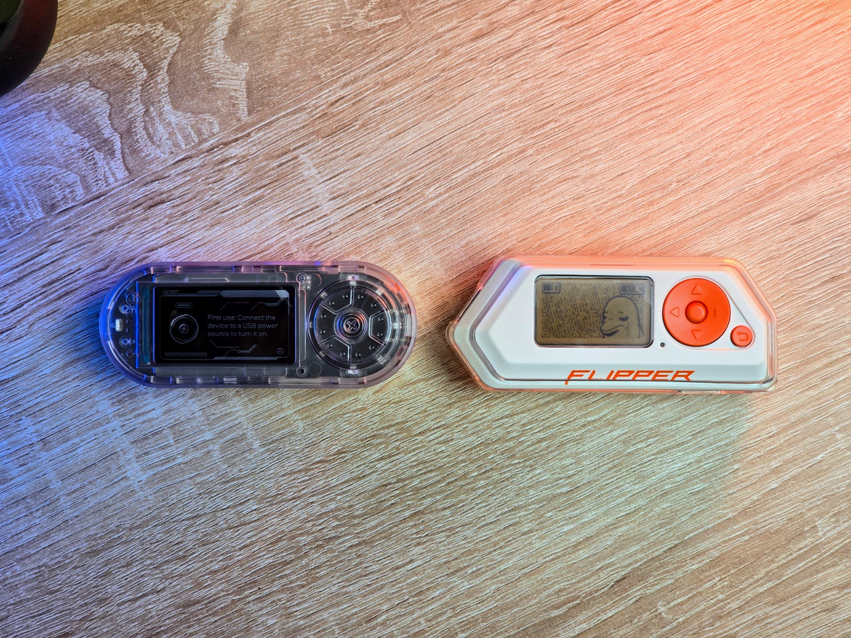

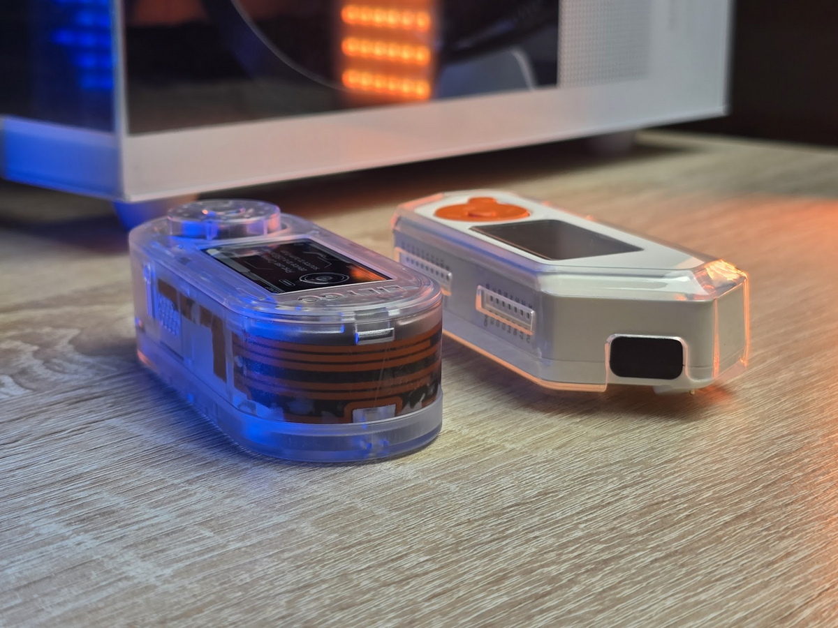

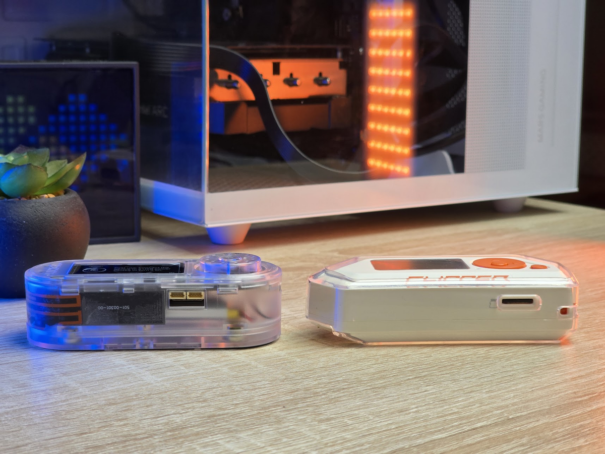

Físicamente, son dispositivos que comparten unas dimensiones aproximadas, aquí abajo podemos verlos de frente. La pantalla del Flipper Zero es de tinta y monocromática retroiluminada, por lo que el consumo de batería de la misma es irrisorio, mientras que la del T-Embed C1101 es a todo color, de tipo IPS.En la parte inferior de ambos tenemos la ranura Micro SD, sólo que el T-Embed CC1101 tiene además sus puertos de expansión aquí.
Del lado izquierdo, el Fliper tiene el puerto infrarojo (tanto emisor cómo receptor), mientras que el T-Embed CC1101 deja ver su antena RF .
En cuanto a construcción, el Flipper se siente robusto, sin ningún tipo de crujidos, mientras que el T-Embed se nota más barato, un plástico transparente rígido y un encoder que pueden crujir si los mueves o aplicas mucha fuerza.
Dicho lo anterior, el encoder me resulta mucho más cómodo para navegar que una cruceta cómo la del Flipper Zero
