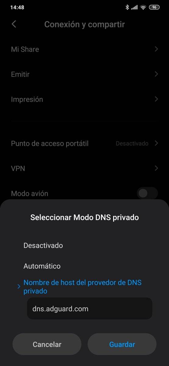

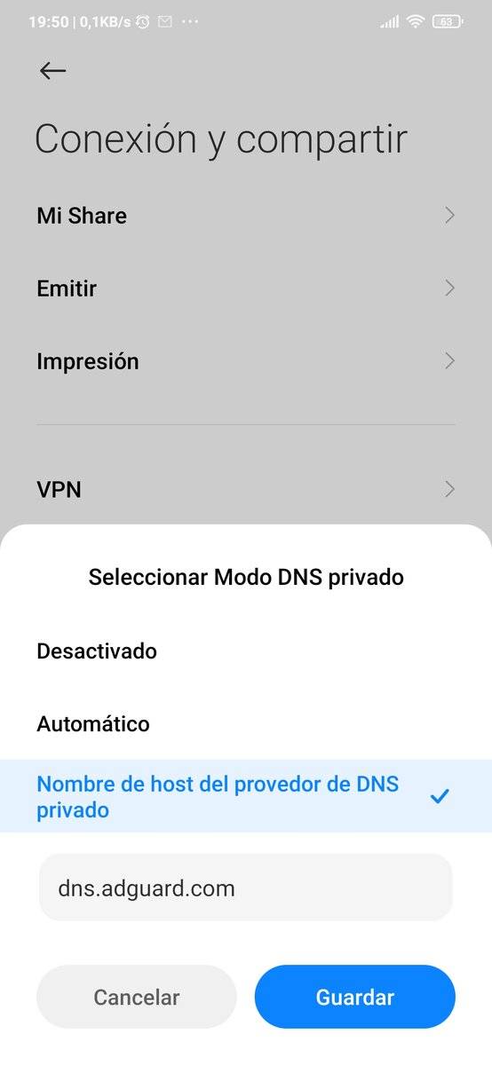

Es fácil @antonioantuan. Simplemente tienes que entrar en Ajustes - - > Conexión y compartir.
En la ventana que aparece, selecciona la opción DNS privado y déjalo como ves en la imagen:
Pulsa Guardar y ¡voilá! Adiós a la publicidad en las Webs y en las apps.

¿Pero, así de facil es? ¿Cómo en la captura?

Si con eso solo consigues eliminar publicidad, sin nada de host, ni programas, es oura magia:fearscream::fearscream:
Así de simple. No hay que instalar nada. Simplemente meter la dirección del DNS privado en el apartado correspondiente, guardar los cambios y se acabó :smile:
Pues desde ayer lo puse en mi nuevo y flamante Mi Note 10.... Y por ahora funciona perfectisimamente.
