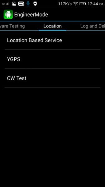

      Paso 2: Una vez instalado el programa de preferencia para entrar en modo Ingeniero, entramos en MTK Settings
      Captura_2015-12-25-12-43-58-245.
      Paso 3: Nos vamos a la pestaña de Location y entramos en Location Based Service

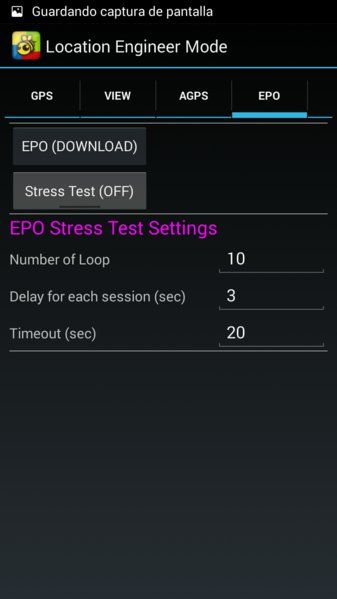

      Paso 4: Nos dirigimos a la pestaña EPO y le damos al boton EPO (download)
      Captura_2015-12-25-12-44-09-529.

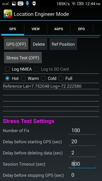

      Paso 5: En la pestaña de GPS nos vamos a donde dice " Session Timout (sec) " y ponemos 800
      Captura_2015-12-25-12-44-25-931.
      Doogee Aliexpress Ofertas

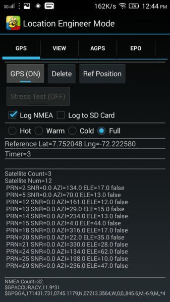

      Paso 6: Luego en esa misma pestaña activamos en este orden " Log NMEA", despues "Full" y por ultimo en el boton de GPS lo pasamos de "OFF" a "ON"
      Captura_2015-12-25-12-44-33-102.

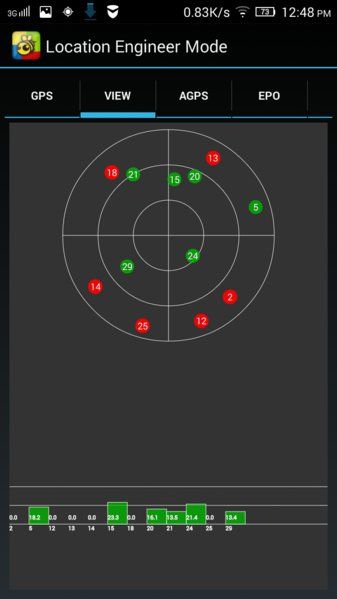

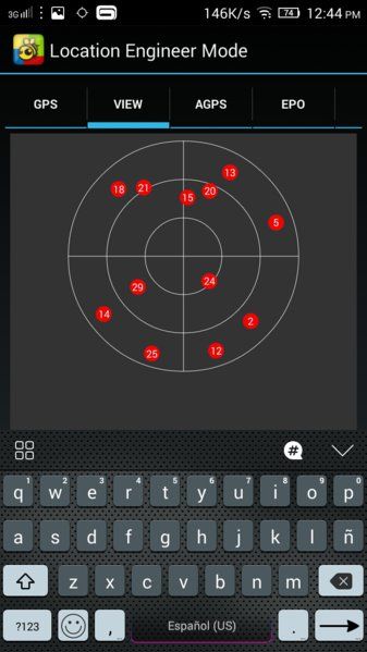

      Paso 7: Despues de esto nos vamos al exterior de la casa preferiblemente y vamos a la pestaña "VIEW" y esperamos un tiemo (puede pasar unos minutos hasta que detecte los satelites debidamente asi que tengan algo de paciencia)
      Captura_2015-12-25-12-44-40-403. Captura_2015-12-25-12-48-44-303.

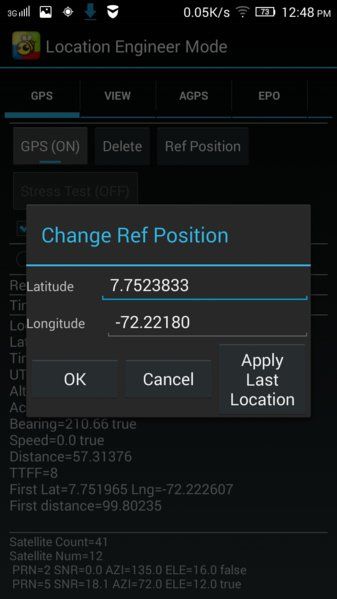

      Paso 8: Una vez salgan algunos puntos en verde hay que ir denuevo a la pestaña de GPS y le damos al boton de "Ref Position" y despues a "Apply Last Location"
      Captura_2015-12-25-12-48-54-800.

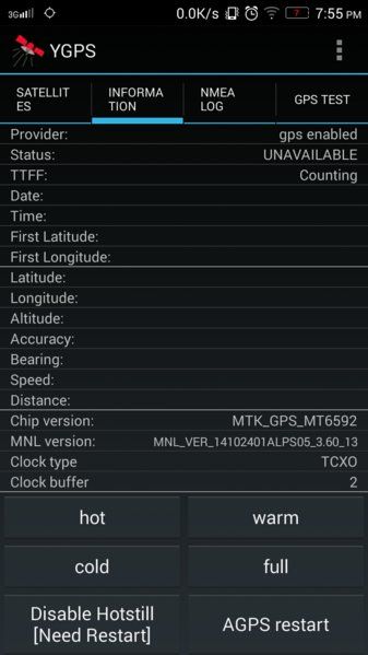

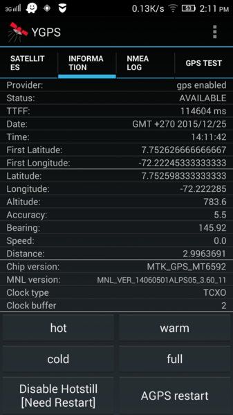

      Paso 9: Regresar y entrar en YGPS y vamos a la pestaña de Information a los botones "AGPS Restart" y despues a "Full"
      Captura_2015-12-25-14-11-42-685[1].
      Luego de realizar esto ya podemos salirnos del programa y reiniciamos el movil y ya tendriamos configurado correctamente nuestro GPS

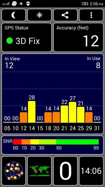

      NOTA: para usar el GPS se recomienda que sea en exteriores para que detecte los satelites
      Captura_2015-12-25-14-06-29-420[1].
      Espero haber sido de mucha ayuda a esta comunidad y saludos
