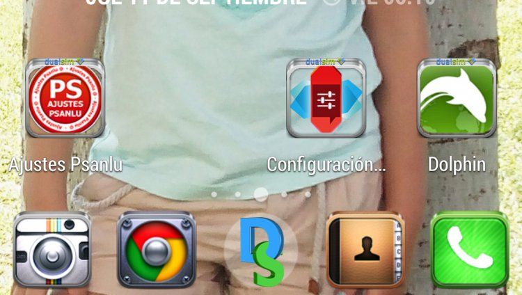

a mi el pc si me lo reconoce pero tengo que activar el almacenamiento interno y se ven mis discos del telefono lo unico que no veo en esta rom y me gustaria saber @psanlu es que no me sale la opcion de almacenamiento interno cuando voy a a ajustes/almacenamiento por defecto solo sale tarjeta SD y si metes una SD externa lo reconoce como almacenamiento del telefono pero la opcion de almacenamiento interno no sale, Sabes como solucionar eso @psanlu que ya tengo la nueva version de la rom lista con un nuevo launcher mejorado con los iconos del S5 ya con la pantalla de bloqueo del S5 y algunas apps que me han gustado y las he puesto como Greenfy (full con el paquete de donacion) ,SD main para mantenimiento me parece de lo mejorcito, Airdorid( lo mejor que encontre para interactuar con el smartphone sin cables todo por wifi) y quite algunas que no me gustaban.
