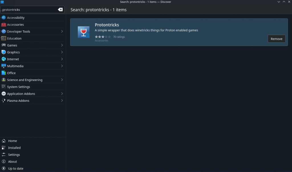

1. Instalar Protontricks desde Discover
En modo escritorio:- Abre la tienda Discover.
- Busca e instala Protontricks.

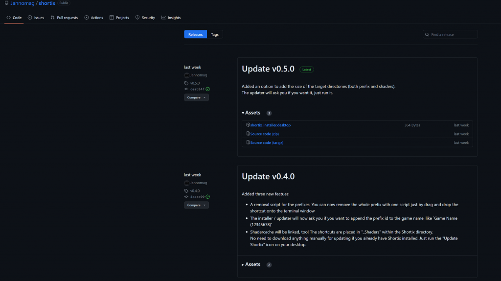

2. Descargar el instalador de Shortix
- Ve a la página de Releases de Shortix en GitHub.
- Descarga el archivo
shortix_installelr.desktop.

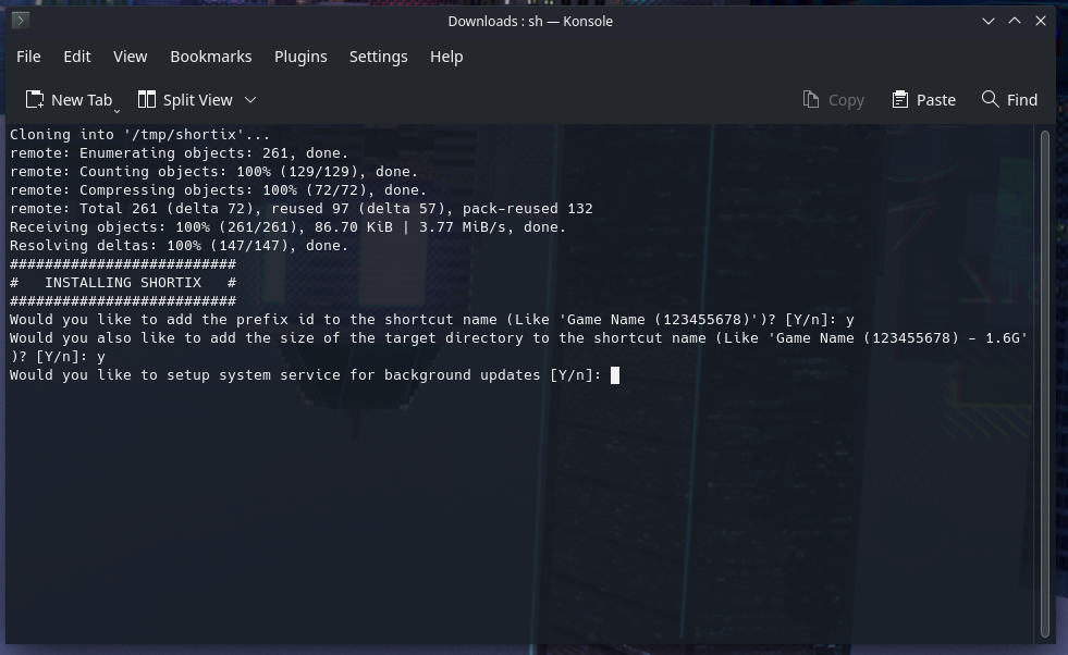

3. Ejecutar el instalador
- Haz doble clic en el archivo descargado.
- Presiona "Continuar".
4. Personalizar opciones de instalación
Durante la instalación, el script te permitirá:- Mostrar nombre del juego en los enlaces.
- Incluir tamaño del archivo.
- Activar ejecución en segundo plano para futuras actualizaciones.

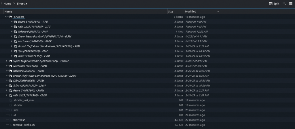

5. Acceder a tu directorio Shortix
Los symlinks se guardan en:/home/deck/Shortix
Cómo eliminar prefijos o shader cache
Dentro de la carpeta Shortix encontrarás un script llamado remove_prefix.sh.Este script elimina tanto el symlink como el directorio de prefijo o shader cache asociado.
