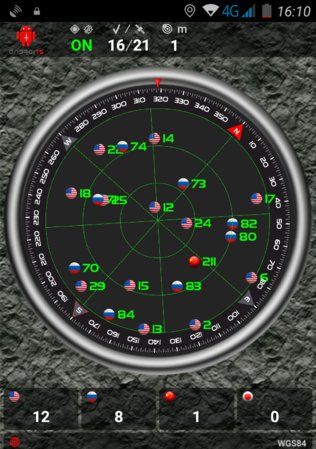

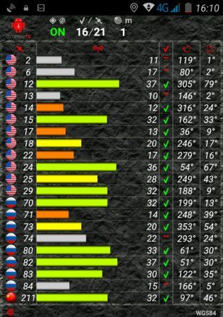

20 satélites encontrados
16 utilizados
10 americanos
8 rusos
2 chinos
¡La caña el Jiayu este!

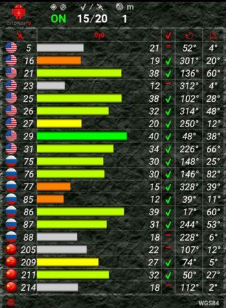

Estos resultados son muy buenos, los chinos la AOSP los ve pero no los fija y 1 m de precisión es canela fina :wink:, llevabas la última de @Xancin, no?

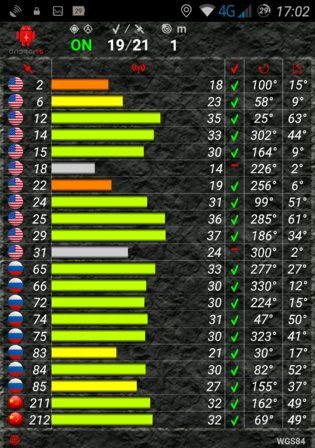

Con los últimos resultados llevo la Vulcano de xancin. Hasta que no la puse no ne detectó los chinos
Me ha llegado a pillar y utilizar 4 chinos, 9 rusos y 11 americanos.
Va fino, fino.
La mejor captura que he visto!! Mola, gracias
Esta es un pelín mejor, sólo un pelín...
Y, esta momentos antes de que hiciera fix con los 4 chinos, los 9 rusos y los 11 americanos (ese momento histórico no lo tengo y no lo puedo probar)
Parece sin duda el mejor GPS hasta la fecha de un teléfono móvil según lo visto. Que barbaridad !!! :dizzy::dizzy::dizzy:
