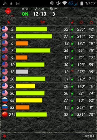

Esta mañana, después de instalar la Vulcano de @Xancin
¡El GPS me ha detectado un satélite CHINO!
Ahí va la prueba
Solucionado!!! He actualizado el sistema, luego Con el GPS test he dado a clear aGPS, he puesto recepción solo en dispositivo y a los pocos minutos pilla dos rusos. Luego incluso con alta precisión los mantiene.
Edito. Eran chinos, no rusos.... Todavía me Flipa mas

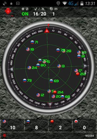

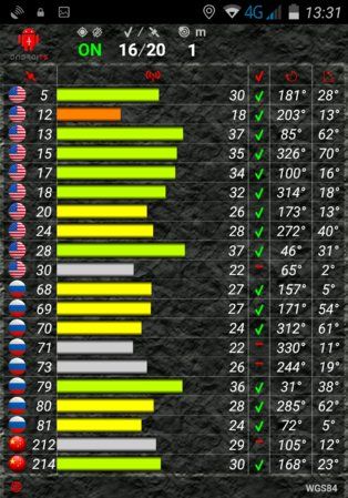

Esto cada vez va mejor.
20 satélites encontrados
16 utilizados
10 americanos
8 rusos
2 chinos
¡La caña el Jiayu este!
