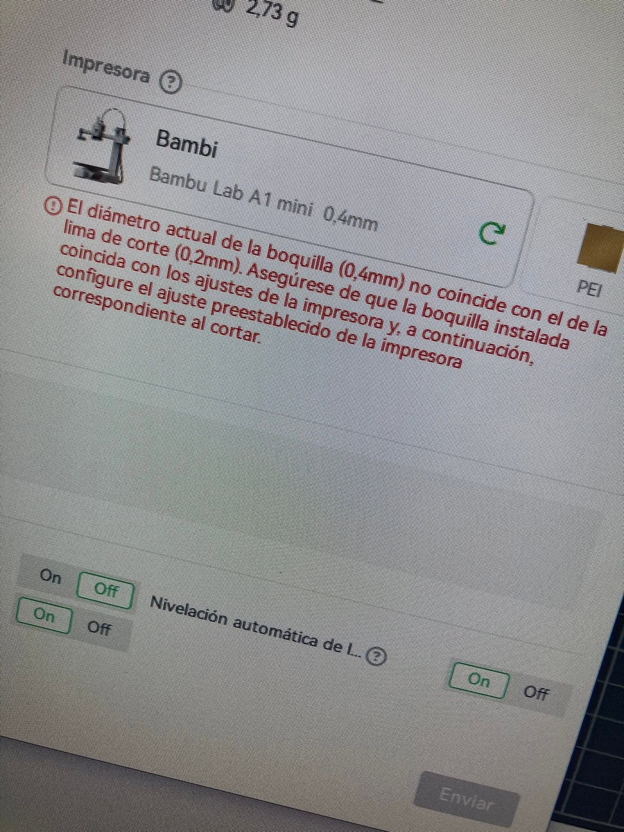

Error de boquilla en Bambu Lab: 0,4 mm no coincide con el archivo de 0,2 mm​
¿Tu Bambu Lab muestra el mensaje “El diámetro actual de la boquilla (0,4 mm) no coincide con el de la lámina de corte (0,2 mm)” y no te permite imprimir? No es una avería: la impresora está configurada con una boquilla de 0,4 mm, pero el archivo se laminó usando un perfil de 0,2 mm.
La solución consiste en hacer coincidir la boquilla instalada, la configuración de la impresora y el perfil usado en Bambu Studio. Después tendrás que volver a laminar el modelo.
Qué significa este error​
En la imagen aparecen dos valores diferentes:
  • Diámetro actual de la boquilla: 0,4 mm.
  • Diámetro utilizado al laminar el archivo: 0,2 mm.
Bambu Studio comprueba ambos valores antes de enviar el trabajo. Desde la versión 1.8.2, el software verifica que el diámetro configurado en el perfil coincida con el diámetro guardado en la impresora, entre otras comprobaciones relacionadas con la boquilla.

Solución si tienes una boquilla de 0,4 mm​
Si físicamente tienes instalada una boquilla de 0,4 mm, que es lo habitual en una impresora nueva, haz lo siguiente:
  1. Abre el proyecto en Bambu Studio.
  2. Selecciona la impresora correcta: Bambu Lab A1 mini, A1 o la que tengas.
  3. Selecciona el perfil de boquilla de 0,4 mm.
  4. Comprueba que el perfil de proceso también corresponde a la boquilla de 0,4 mm.
  5. Pulsa Laminar placa.
  6. Espera a que termine el laminado.
  7. Envía de nuevo el trabajo a la impresora.
El paso más importante es el quinto. No basta con cambiar el diámetro después de laminar: el archivo debe generarse de nuevo con el perfil correcto.

El aviso de la imagen no indica necesariamente una avería. En este caso, la tu impresora 3D está configurada con una boquilla de 0,4 mm, mientras que el archivo se laminó con una boquilla de 0,2 mm.
La solución correcta es:
  1. Confirmar qué boquilla está instalada.
  2. Configurar el mismo diámetro en la impresora.
  3. Seleccionar el mismo perfil en Bambu Studio.
  4. Laminar de nuevo el modelo.
  5. Enviar el archivo recién generado.
