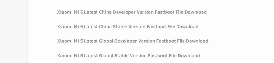

Te recomiendo que instales la ROM global estable, esa ROM está mucho mejor y no tiene esos problemas.
Para hacerlo mira este maravilloso TUTORIAL - Como instalar roms en el Mi5, cualquier version. te vas al número de “instalar ROM por miflash” y le instale esta ROM Xiaomi MIUI Official Forum

Te agradecería eso sí, que me explicaras la recomendación de tener la ROM global. Aparte de esos problemas que he comentado con los Play Services y que han surgido hace poco (creo que con la ultima actualización) la ROM china va muy bien y se actualiza muy a menudo. Además he leído que la global no es del todo "oficial" y que por ejemplo dejo bloqueados algunos teléfonos con la última actualización... A lo mejor me pillo otro Xiaomi para mi mujer y me interesa lo de la ROM global porque ella lo quiere en español.

Sobretodo la ROM global está mejor porque tiene el español y no tiene app chinas, con la global me siento más estable (cómodo) y no tengo problemas de nada. Eso sí, la China/inglés también está decente...

Buenas tardes,
Retomo este hilo antiguo para preguntar si desde la ROM China estable se puede cambiar a la GLOBAL estable sin ningún problema con el MIFLASH. No estoy contento con la nueva actualización de la China y me quiero cambiar.
