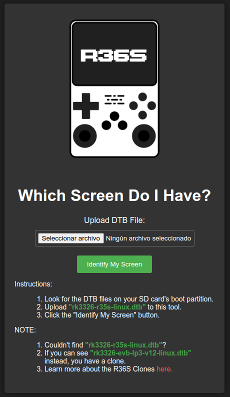

3. Identificación de la pantalla de la consola
La R36S viene con diferentes tipos de pantallas, por lo que es crucial identificar cuál es la que tiene tu consola antes de instalar el sistema operativo correcto. Para hacerlo, sigue estos pasos:
  1. Inserta la tarjeta SD original en tu ordenador.
  2. Abre esta página en tu navegador: Identificación de pantalla.
  3. Busca el archivo de identificación de la pantalla en la partición del sistema operativo (R36S-OS) y cárgalo en la página.
La mayoría de los usuarios reportan que su pantalla es Panel 4, pero asegúrate de que la tuya sea la correcta antes de continuar.
