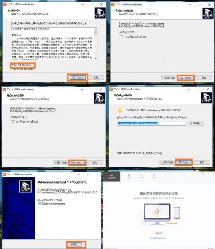

Paso 2: haga clic en el archivo , ejecute el archivo Exe como administrador y siga la siguiente imagen para la guía de instalación
Nota: La aplicación de instalación está en palabras codificadas debido a algún problema.
Paso 2ºB:usarlo solo en caso de que quieras mipc suite en ingles si lo quieres en chino sigue con el paso 3.
La versión traducida al inglés, . Créditos completos a JY.Nick

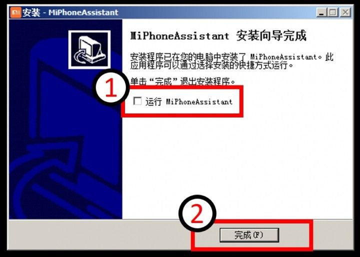

Desmarque "Iniciar Mi Phone Assistant"
Esa es la instalación principal realizada.

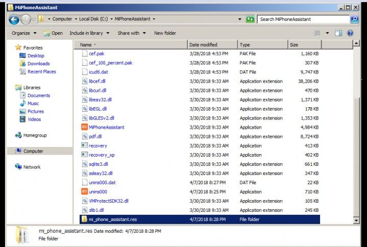

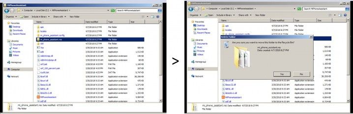

Abra su explorador de archivos> Navegue hasta C: archivos de programa(x86)\ MiPhoneAssistant
Seleccione "mi_teléfono_assistant.res" y elimínelo
Regrese a donde se descargan los archivos traducidos y extráigalo en esta carpeta.

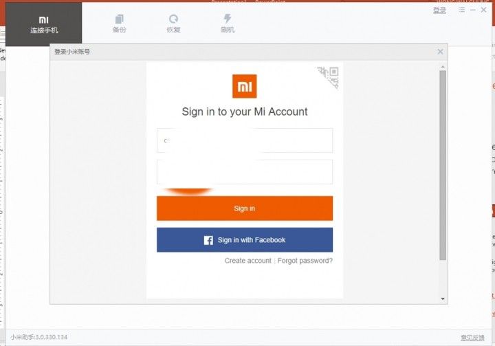

** Tenga en cuenta que se requiere el inicio de sesión de Mi cuenta para que el software funcione.
Paso 3: Una vez que se instaló, la herramienta Mi Phone Assistant se lanzará. Ahora debe ingresar a su cuenta Mi

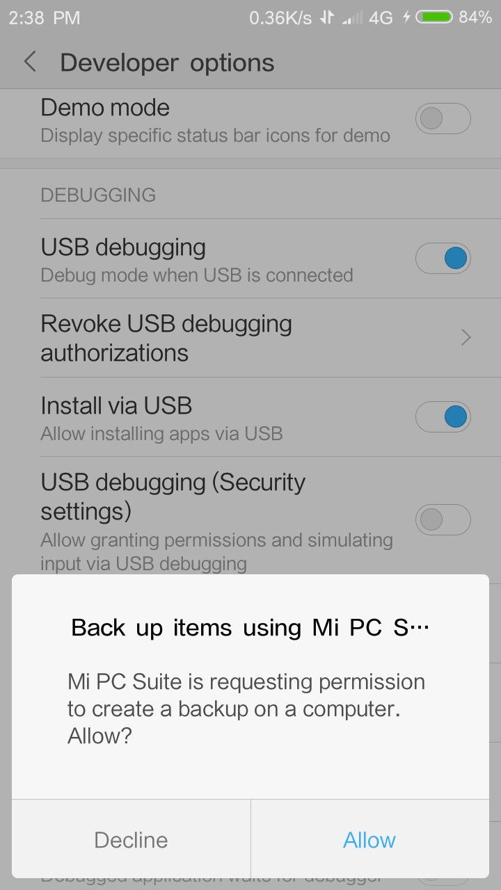

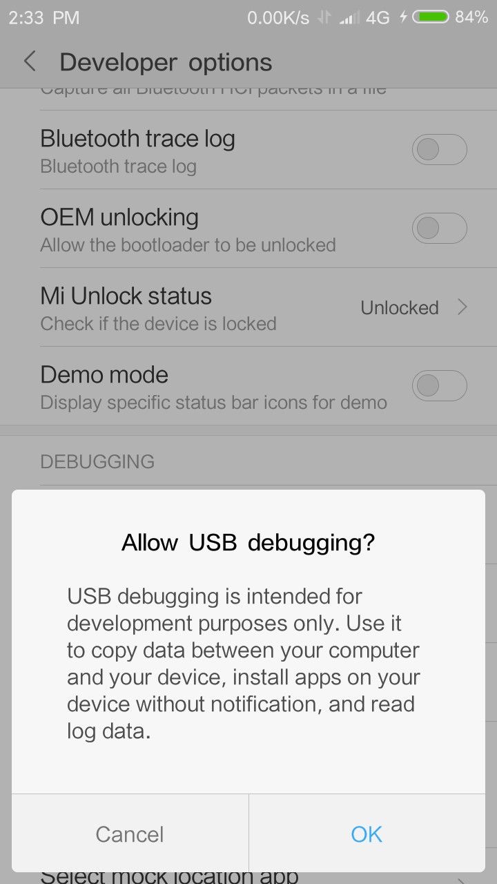

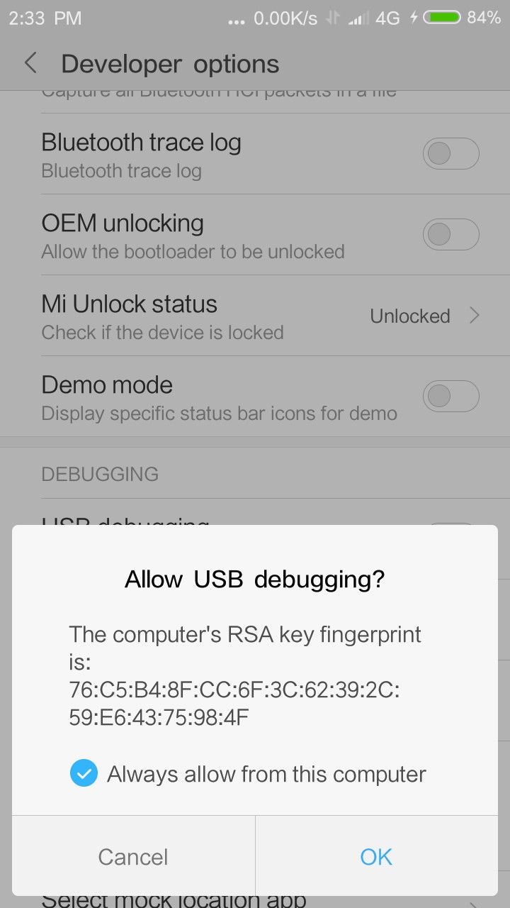

Paso 4: habilite el modo de depuración de USB en la opción de desarrollador
Vaya a Configuración> Mi dispositivo> Todas las especificaciones> Pulse en la versión de MIUI 4 veces>te cas atras ajustes adicionales> Opciónes de desarrollado> Habilitar depuración de USB y aceptar.

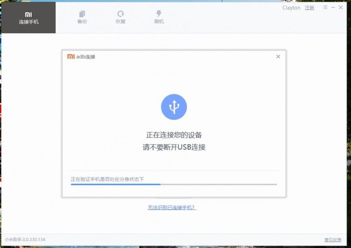

Conecte su teléfono a la computadora portátil / escritorio. Debería ver una ventana emergente para obtener autorización. Toca OK.

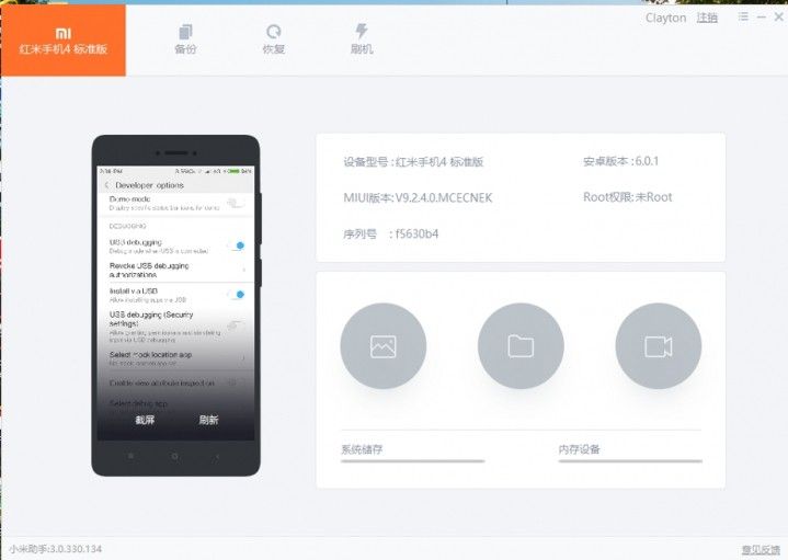

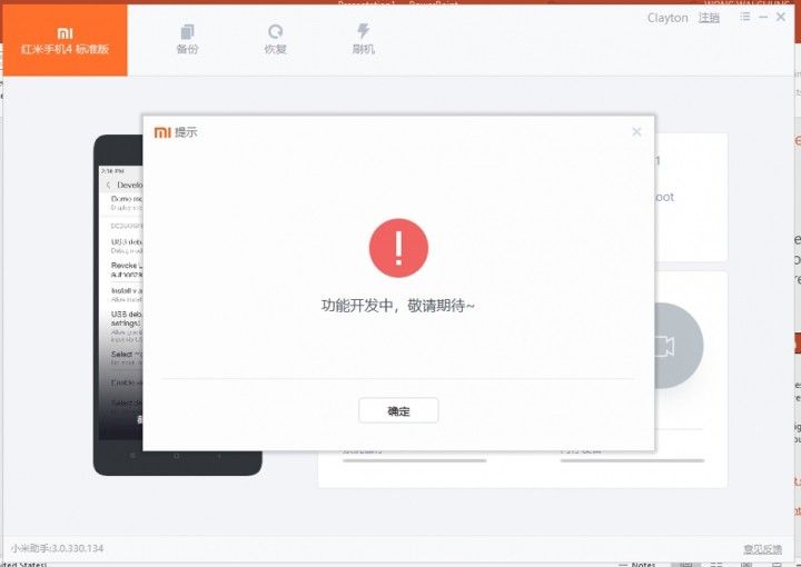

Mi Assistant Tool reconocerá tu dispositivo

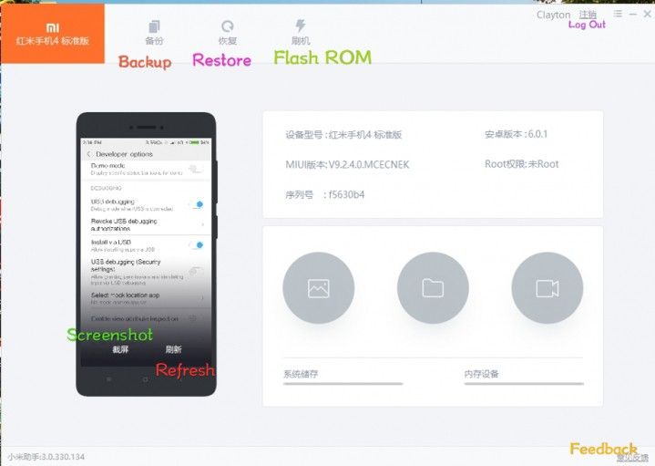

Paso 5: Verás que las especificaciones de tu teléfono se muestran en Mi Assistant Tool
Esta herramienta todavía está en versión Beta, se espera cierta lentitud y errores. La función de almacenamiento interno aún se encuentra en pruebas beta, por lo que la herramienta no la reconocerá.

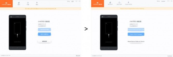

Traducción para la página de inicio

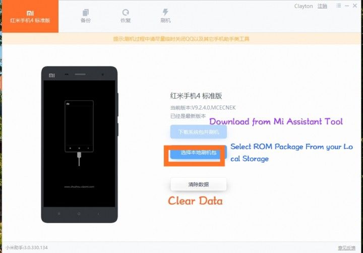

Cambiar ROM
Con esta herramienta, puede actualizar la ROM de recuperación a través del modo de recuperación para solucionar el problema del bootloop o desea actualizar a la última versión de ROM. Para aquellos que usan esta herramienta para convertir de Beta a Estable o Estable a Beta Viceversa, es aconsejable usar Fastboot flash para evitar conflictos.

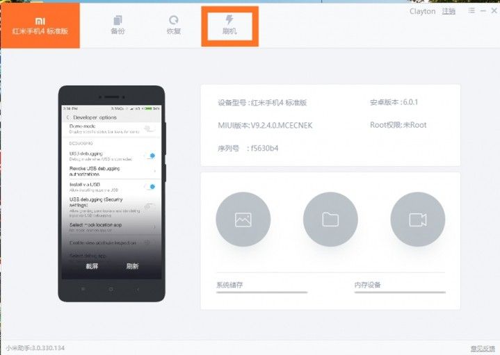

Paso 1: selecciona la cuarta opción en la parte superior de la barra de menú

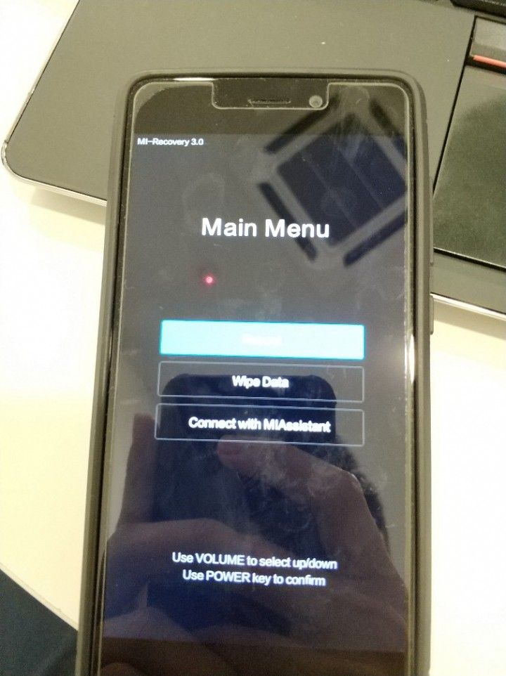

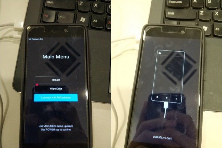

Paso 2: desconecta tu teléfono de la computadora portátil / escritorio. Arranca tu teléfono en modo de recuperación
Presione la tecla de volumen hacia arriba + botón de encendido o vaya a configuración> Mi dispositivo> Actualización del sistema> haga clic en la parte superior derecha 3 puntos> Reinicie en modo de recuperación
Paso 3: Presione el botón para bajar el volumen y seleccione el asistente Connect to Mi usando el botón de encendido.
Su teléfono mostrará una Imagen de un teléfono con un conector USB

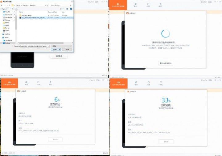

Paso 4: vuelve a conectar tu teléfono con la computadora portátil / escritorio. Será reconocido por la herramienta asistente Mi

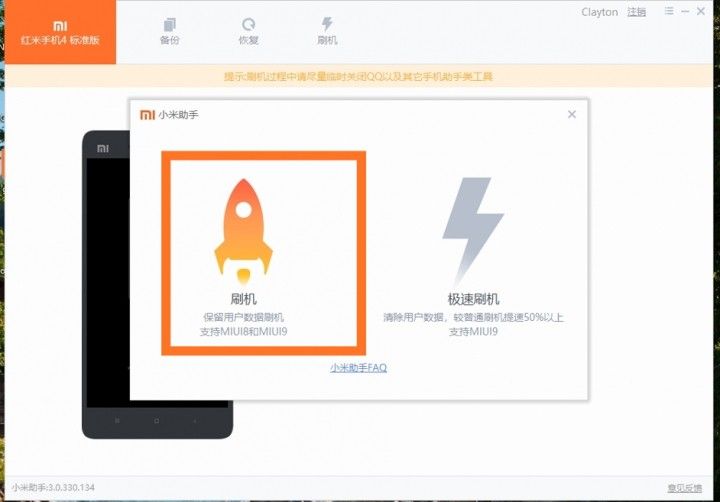

Puede elegir descargar la ROM de Mi Assistant Tool o elegir su paquete de ROM descargado desde el almacenamiento local. Como he descargado la rom, escogeré la segunda opción.
Paso 5: se le redirigirá a otra opción donde elegir Guardar datos de usuario o no guardar.
La opción correcta solo es compatible con la ROM MIUI 9 mientras que la opción izquierda es compatible con ambas ROM MIUI 8 y 9. Decidí elegir guardar datos de usuario debido a archivos importantes.
Nota: Right Option es un nuevo método de instalación más rápido que borrará por completo todos los datos del usuario. Asegúrese de tomar la copia de seguridad bfr eligiendo la opción correcta.
Paso 6: elige el paquete ROM del almacenamiento local y espera la verificación.

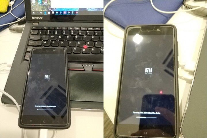

Una vez verificado, se iniciará el progreso de la instalación.
La pantalla de su dispositivo cambiará a lo que vio bfr al actualizar MIUI. Tardará unos minutos en terminar el progreso.
El dispositivo se iniciará, espere hasta su finalización, puede tomar hasta 10-15 minutos.

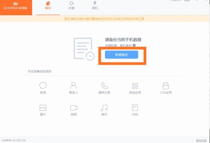

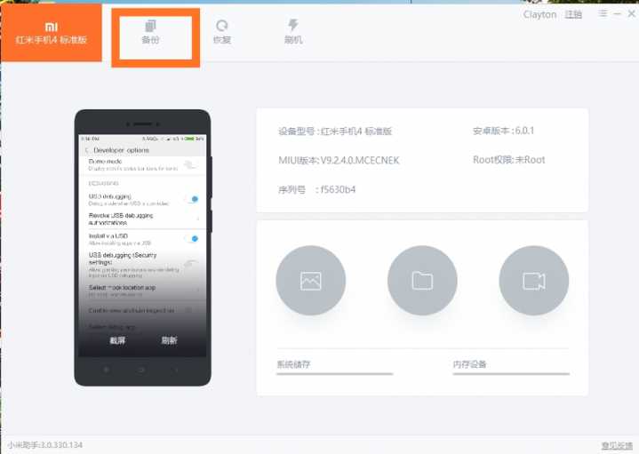

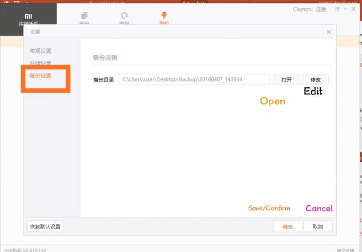

Paso 1: selecciona la segunda opción en la parte superior de la barra de menú
Paso 2: haga clic en los tres puntos en la parte superior derecha, seleccione la primera opción y luego elija la tercera opción.
Desde aquí, puede elegir dónde guardar su archivo de copia de seguridad en su computadora portátil / computadora de escritorio. ¡Recuerde guardar su edición!
Paso 3: Ahora vuelve a la página y presiona la opción central.
Copia de seguridad de su archivo a su computadora portátil / PC de acuerdo con el directorio que tiene guardado en este momento.
Aparecerá una ventana emergente en su teléfono. Presione permitir para conectarse a Mi Herramienta Asistente.

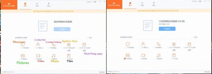

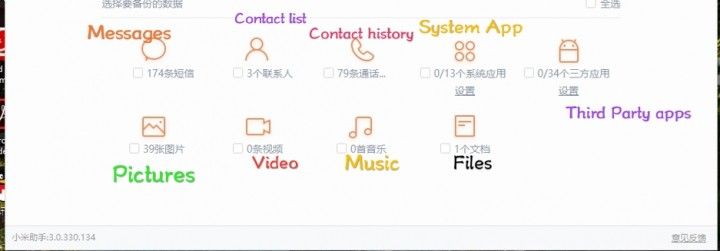

Paso 4: Ahora selecciona de qué elementos quieres hacer una copia de seguridad.

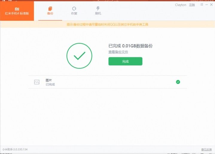

Puede hacer una copia de seguridad de la lista de contactos, mensajes, videos, imágenes, aplicaciones y mucho más.
Paso 5: Espere a que la copia de seguridad termine (más elementos tardan más tiempo)

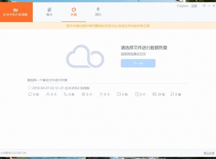

Restaurar copia de seguridad .

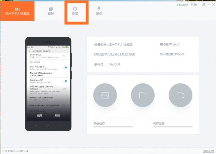

Puede restaurar la copia de seguridad utilizando Mi Assistant Tool 3.0 si tiene una copia de seguridad del archivo en la computadora portátil / computadora de escritorio con la herramienta Mi Assistant 3.0. (La herramienta no es compatible con la copia de seguridad local en el teléfono Xiaomi)
Paso 1: selecciona la tercera opción en la parte superior de la barra de menú.
Paso 2: la herramienta detectará automáticamente el archivo respaldado en la computadora portátil

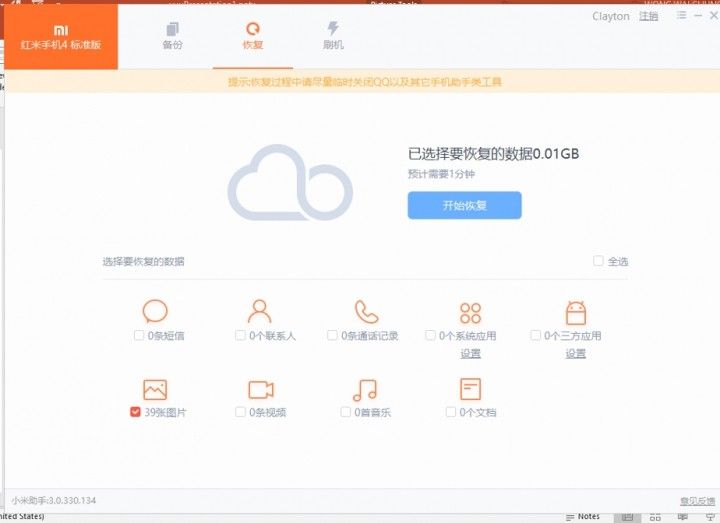

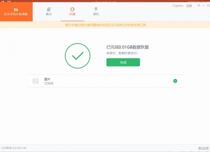

Paso 3: selecciona el archivo de respaldo a continuación y presiona la opción azul.
Al igual que en el procedimiento de copia de seguridad, puede elegir restaurar los elementos que desea del archivo de respaldo. Y presione el botón azul más adelante.
Paso 4: Espere a que se complete el proceso de restauración (más elementos requieren más tiempo para finalizar.
