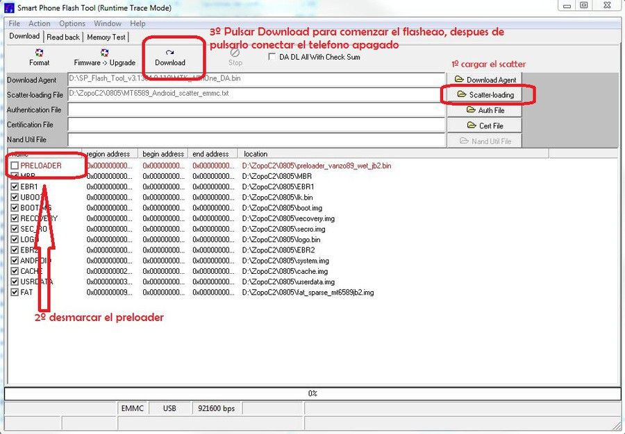

Algo haces mal porque si se puede hacer con mobile uncle tools, lo hemos hecho todos hasta ahora sin ningun problema. La ROM solo puedes flashearla por flashtools si es una ROM para flashear por flashtools (las que estan en formato zip con instrucciones para flashear por recovery no se pueden flashear con flashtools). Si lo que quieres es flashear el backup completo que subi tienes las instrucciones en el mismo post que el backup.
P.D. El recovery CWM tambien lo puedes flashear con flash tools, crea una carpeta en el PC, metelo en esa carpeta nueva y renombralo a recovery.img, mete tambien en esa carpeta nueva el archivo scatter, que hay dentro del rar del backup (solo el scatter), abre flashtools, carga el scatter de esa nueva carpeta donde has metido el recovery CWM, aseurate de que solo este marcado el archivo recovery.img en el flashtools, pulsa download y conecta el telefono apagado.

Donwload SP Flash Tools https://mega.co.nz/#!FEZmnbhb!OvDNQy--vLVHz3WQ1RQi7ifRRD4NJLXSXk5iua_IRyE
Donwlload Drivers: https://www.dropbox.com/s/koiex6oj5xxjock/MTK6589 Driver.rar
Donwload this backup of my phone (only valid if you have a Tengda T94, not valid for Dapend T94) https://mega.co.nz/#!hchn1DgQ!WNCMxRiQlckkGCUYrUD-FUE61sBclY14CCkMzc2vo3c
1.- Install drivers
2.- Uncompress the backup to a folder
3.- Run SP Flash Tools
4.- On Sp Flash Tools load the file "MT6589_Android_scatter_emmc.txt", from the folder you uncompress the backup, by pressing on "Scatter-loading" button
5.- Unmark "PRELOADER"
6.- Press "Download" button.
7.- Connect the phone, at power off state, to the PC and wait to SP Flash tools finish.
Regards.
