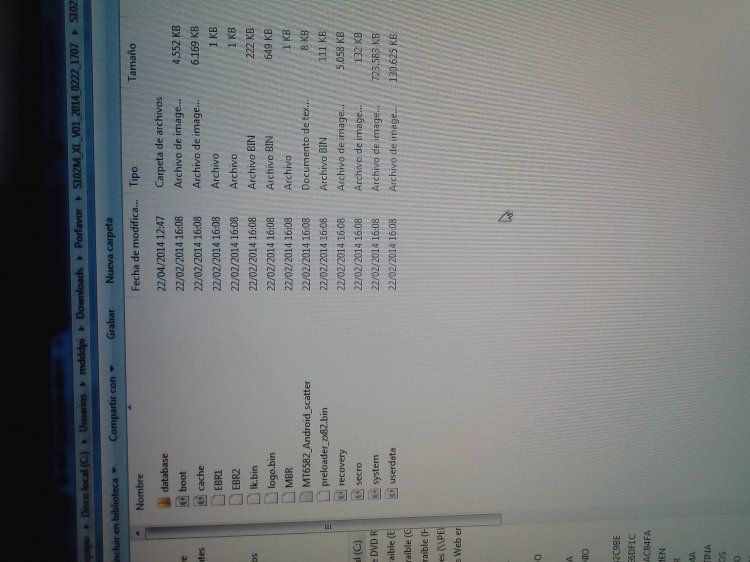

Lo malo es que esta en otro formato...
El logo no. El logo no ocupa nada ya que es la imagen que sale al inicio
te paso una captura de lo que sale el que mas ocupa en bin es logo
Ya, pero lo que se supone que donde esta todo es en system...fijate en los megas. Este chino no se lo que te mando, pero es un lio..intentalo con la careta "db" copiandolo a "apdb"

Igual sin sutituir el bin y cambiando lo de la carpeta bd a database, y pantalla blanca como antes
Pero te carga la ROM . Tengo que buscar un archivo "lk" que ese son los drivers del LCD...
Con esta rom que me parece que ya la bajaste cogele el archivo "lk" y sustituyelo en la rom que te carga...

Carga, ya no sale pantalla blanca, pero algo hace porque sale la pantalla negra pero con algo mas de brillo.

No me carga, voy a volver a la rom de siempre e intento cargar esta, lo que si me he fijado es que no tiene PRELOADER
Bueno, hay que preparar larom. Para eso vas a usar el mtkdroidtools. Escoges la segunda pestaña y donde pone "comprobar y preparar bloques para las flashtools"le das a ese boton y escoges el archivo .md5 dela carpeta de la rom que te acabo de pasar.Te va a crear dealli a un ratito una carpeta dentro de la carpeta que te acabas de bajar llamada "!Files to_FlashTool" ahi esta tu rom para cargar con las flashtools preparadita. Suerte
