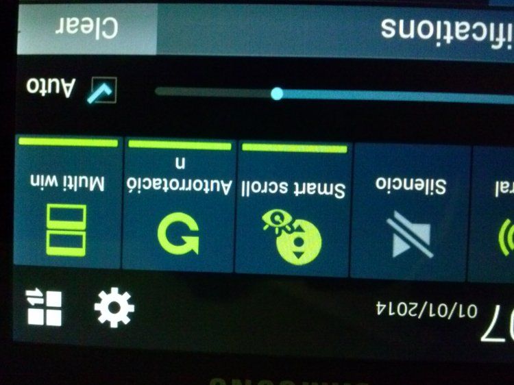

hola de nuevo necesito ayuda, no gira la pantalla del note3 y activo el giro automático, pero no hace nada sabéis si se de hacer algo mas?? gracias
Pues si instalas el xposed con el gravity box y tampoco te va es problema de la rom. A mi me pasaba con una de ellas. Pero no tenemos el mismo movil. Intenta instalar el Xposed y el gravitybox. Te explico como se instala si quieres ya que no solo es bajar e instalar, hay que activarlo

me bajado los dos por el play pero el xposed ay dos uno de additions y el otro gel settings ?
