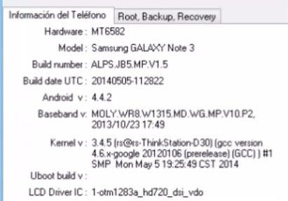

dale a root y asi te aparecera el numero del lcd que es lo ultimo de abajo de todo y es muy importante
Es esta, me parece
HDC_Note3_SM-N9006_MT6582
1-otm1283a_hd720_dsi_vdo

@Xancin eres un fenomeno me e leido todos los post aqui dejo los datos del mtkdroidtools tengo un problema que flasee y la pantalla se a ido el tactil el modelo es uno de fastcardtech note 3 rose gold
Hardware : MT6589 (UNIVERSAL5410(exynos5) is Fake!)
Model : SM-N9006
Build number : JSS15J.N9006ZCUBMJ3
Build date UTC : 20140505-093724
Android v : 4.3
Baseband v: MOLY.WR8.W1248.MD.WG.MP.V7.P11, 2013/05/28 20:28
Kernel v : 3.4.5 (bz@ubuntu) (gcc version 4.6.x-google 20120106 (prerelease) (GCC) ) #1 SMP Mon May 5 17:35:00 CST 2014
Uboot build v : -----
LCD Driver IC : 1-otm1283a_dsi_boe_lcm_drv
