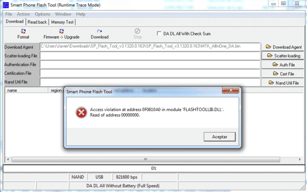

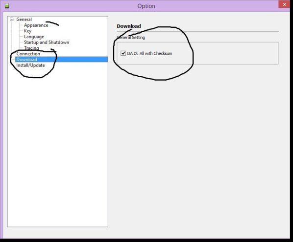

Buenas Xancin tengo una duda estoy dando los pasos que hay en las primeras paginas para instalar la ROM y este check de Activar la de "DA/DL ALL with cheksum no lo veo en el SP Flash Tool v5.1343.1 en cambio donde lo debo ver que es en SP_Flash_Tool_v3.1320.0.163 me sale el siguiente error.
Porque puede ser?
Gracias.
Lo primero es que no cargas el scatter eso lo primero a no ser que te de ese error al cargarlo claro.
Hay que darle al boton scatter y poner el archivo scatter.txt que esta en la carpeta.
Y el Da/DL esta en Optionss abajo de todo en un apartado download en esa version de flashtools

El error me lo da cuando voy a cargar el txt.
Gracias.
