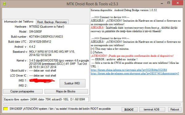

Hola @Xancin , gracias por responder... Mira, tengo otro problema, quiero sacar una copia de seguridad con MtkDroidTools v2.5.3 antes de intentar flashear mi teléfono, pero me sale el siguiente error:
Podría alguien ayudarme? (Tengo el teléfono rootedo, uso el VRoot)
Ya logré sacarle una copia de seguridad, solo tuve que instalar bien el PdaNET... Ahora tengo una duda, teniendo en cuenta que mi teléfono cuenta con MT6582 (eso es lo que arroja MtkDroidTools) y es un modelo SM-9000F, cualquier ROM que sea MT6582 podrá ser instalada en mi en teléfono? o solo las que son para modelos SM-9000F? Lo que sucede es que he encontrado ROM diferentes, pero todas son para dispositivos de a lo mucho 1GB de RAM y la memoria RAM que tiene mi teléfono es de 2GB (al menos eso me sale en las App de limpieza que lo he instalado)
