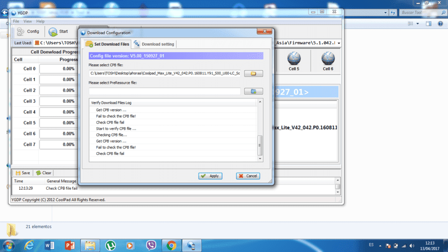

la rom que tengo no me funciona ni en YGDP ni en COOLPAD DOWNLOADER ASSISTANT yudame porfa

he robado con coolpad y ygdp y nada, creo que es porque mi movil es una version reciente
[DOUBLEPOST=1492078136][/DOUBLEPOST]
siempre me sale esto :(
