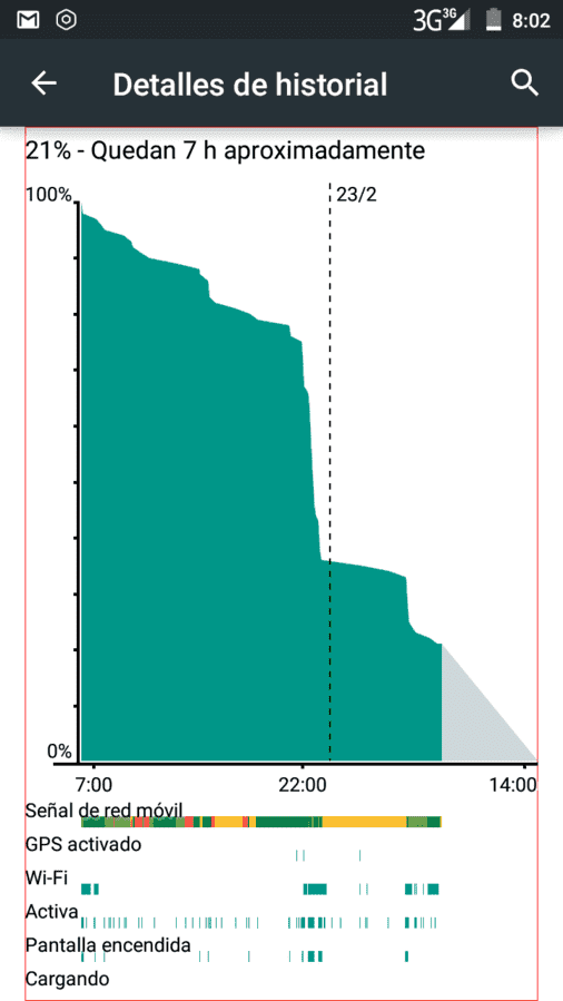

Ya. A mi, sin tocarlo mucho, me puede aguantar todo el día, pero como se me ocurra abrir una página de internet (sobre todo un periódico) baja la batería a un ritmo frenético. Lo que más me mosquea es que a veces hay una caída de carga espectacular en apenas dos o tres minutos sin nada que justifique ese ritmo; y el cargador puede tardar, según le dé, 8 horas o más en cargar. Otras veces, en 3 horas ya está. Ya no sé si el problema es el cargador, la batería, el móvil o qué.

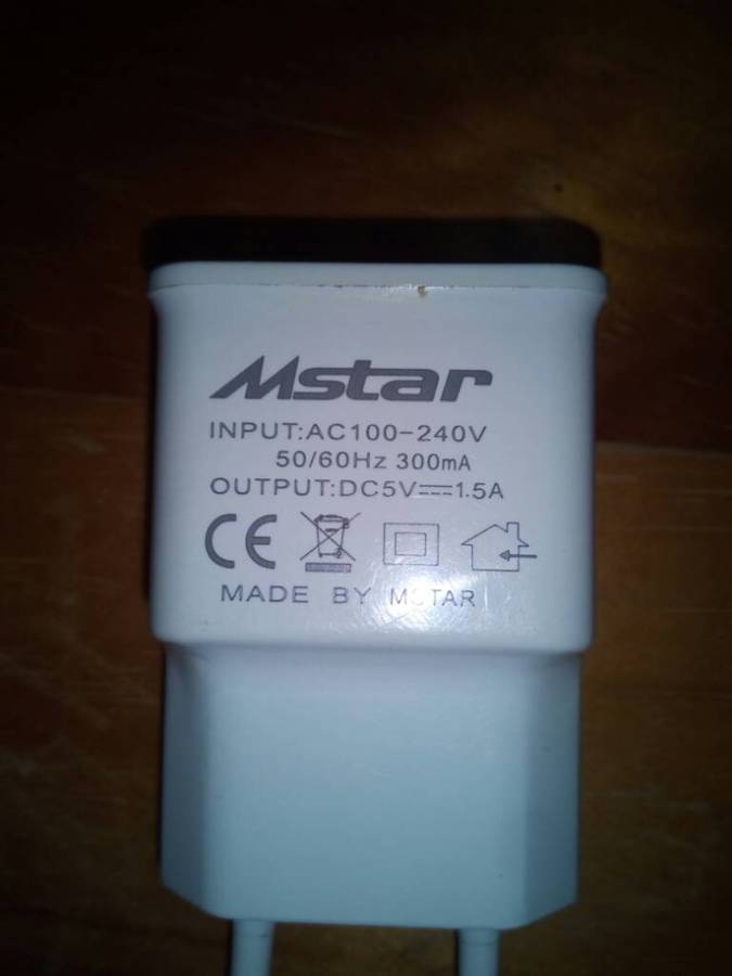

1,5A y me carga al 100% en menos de 2 hora. Lo que si el cable plano de serie (muy chulo) se me fastidió enseguida. Yo le puse un cable de otro teléfono pero con a base de enchufe orifinal
Enviado desde mi M1_Pro mediante Tapatalk
1,5A y me carga al 100% en menos de 2 horas

Sí, la verdad es que el cable blanco ni siquiera vale como cable de datos. Con él el móvil siempre me dice CARGANDO CON USB, en lugar de CARGANDO CON CA.
Por lógica, si la batería es de 3000 mAh, con un cargador de 1,5A debería tardar 2h en cargar, pero desde luego con el cargador del Mstar no lo he conseguido nunca en sólo ese tiempo.
Probaré cambiando el cable, ojalá sea solo eso.
Yo lo uso como siempre, miro redes, juegos e internet, y no baja tanto, anoche le meti a hacer streaming enganchando la conexion de yomi y ahi si que bajo, pero seguia vivo, de hecho aun sigue con la carga de ayer
Los cables también tienen mucha importancia. Un cable malo o con poca sección de conductor puede demorar el tiempo de carga hasta casi el doble.
Cambia el cable, Prueba con el cargador de origen y también con un cargador de otro móvil que de entre 1 y 1,5 A. No lo cargues con uno de 2 A, por si acaso.

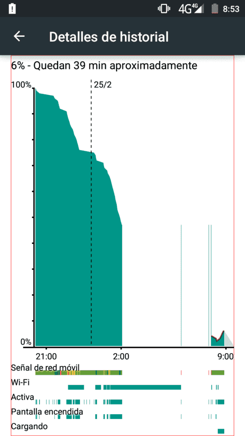

Apago el móvil por la noche con casi el 50% de la batería. Suenan las alarmas, y sigue el mismo nivel. Enciendo y el nivel es... el 4%. Toma ya, a cargar el móvil otra vez.
Desde luego, qué raro es todo.
