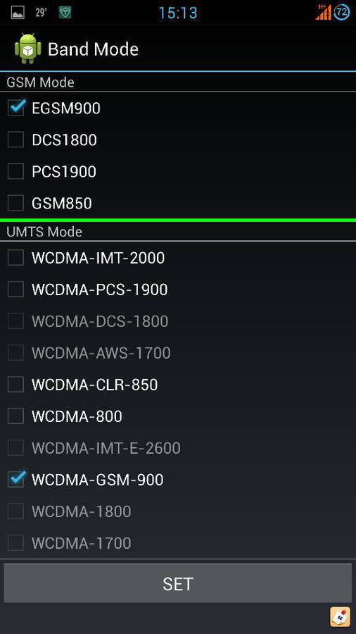

@pipa89 he hecho lo de marcar solo la banda de 900Mhz y reiniciar y resulta que me sale que tengo 3G. Pero me resulta muy raro porque yo tengo un C2 normal de 4Gb que detras tiene serigrafiado WCDMA/GSM -A y este verano en zonas rurales no tenia 3G (con todo marcado). Se dijo en su momento que los que tenian serigrafiado WCDMA/GSM -AB si tenian la banda de 900.
Si el Último firmware que han sacado (20130818) y que he instalado lo ha activado me cayo, pero yo diría más, que esta opción de UncheMobile, se la trae floja al teléfono.
A ver que dice el resto.
Edito: Seria un notición que con la nueva baseband todos tuviesemos activada la banda de 900Mhz.

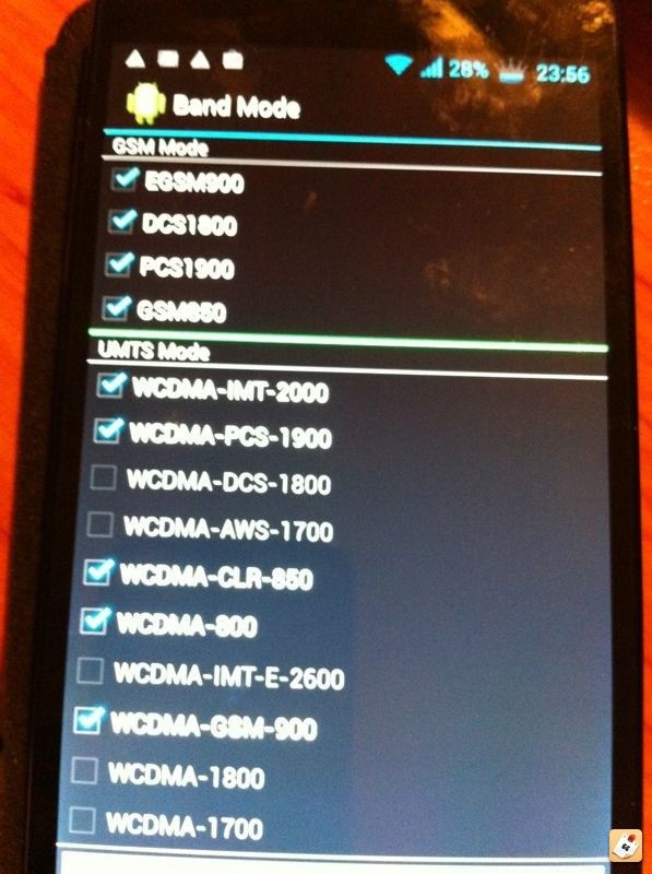

Sin hacer nada y con la ROM KING SLIM me sale esto:
Funcionará la banda de 900Mhz?!
Por probar que no falte, aunque bueno, no se sabra a ciencia cierta si realmente funciona o no. Segun la prueba que he echo, me sale que si pero claro. Al 100% no podria asegurarlo.

Pues lo de activar la 2000 es una tonteria a la hora de hacer la prueba porque lo que se quiere saber es si la 900 funciona, asi que solo tendra que estar activada la 900 para saber si funciona o no; por eso te digo. Aunque es relativo que este funcionando, segun los datos que he podido recopilar parece que si, pero al 100x100 no podria asegurarlo.
A mi me funciona la banda 900. He desactivado la 2000 y he dejado solamente la 900 activa.
Este mensaje lo estoy enviando por dicha banda.
Saludos y espero que os sirva de ayuda.
Pues yo, por desgracia, he hecho todos los pasos como @pipa89, dejando solamente la banda 900, reiniciando, obligando al movil a usar solamente WCDMA, estando justo debajo de una antena que, según la página esa del ministerio de industria, es de vodafone con banda 900, en la calle real de Parla (Madrid) y nada de nada. En cuanto he vuelto a activar 1900 y 2000 y reiniciar.... otra vez con datos. Así que, al menos en mi caso, no funciona. Estos son los datos de mi cacharro, por si sirve de referencia:
- Zopo ZP980+ (el de 2gb ram y 32gb memoria interna)
- rom king slim rom 2.0
- baseband de fecha 2013/05/08
- sim1 con pepephone
- en el cacharro, justo debajo de la batería a la derecha, aparece "WCDMA/GSM-A"
He visto por ahí que si apareciese "WCDMA/GSM-AB" entonces sí estaría activada la banda 900. Pero no sé.
En fin, esta es mi experiencia. Por desgracia, en mi caso no funciona. Lástima
