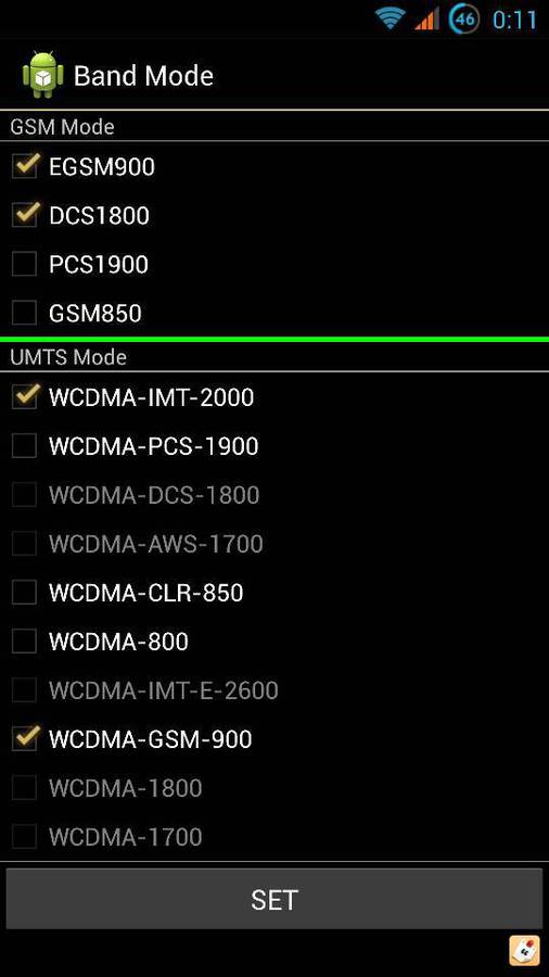

Tengo la stock ( la que me vino con el movil vamos ) y como no me ha dado problemas la he dejado, de momento no tengo pensado cambiar de rom, ya que le he hecho todas las mejoras posibles y es un coñazo...
-Gps mejorado, ya va a la perfeccion
- Las apps deportivas me van de maravilla
- Las animaciones y transacciones con PurePerformance me van de fabula
- Drivers actualizados de pantalla para quitar los toques fantasmas al 100x100, ya no he tenido ni uno mas
- Y esta actualizacion para la banda 900mhz ya ha sido lo mejor.
Un diez para ZOPO con este movil y un 155262655626262662626262326262......... para este foro que estoy muy orgulloso de formar parte y ser colaborador. :blush:

Hola, @pipa89, ¿te importaría decirme qué baseband es la que estás usando ahora mismo en tu móvil? Entiendo (que alguien me corrija si me equivoco) que da igual la rom que lleves puesta, lo que importa para la conectividad es la versión de la banda base (vamos, el archivo modem.img que se mete al móvil). De forma que si yo meto esa misma baseband en mi cacharro (el de 2gb de ram y 32gb de capacidad) esa baseband tendría que tener la misma conectividad en wifi, gps y 3g que el que tú tienes. En todo caso es algo que me gustaría probar y confirmar o desmentir este extremo. Yo ahora mismo estoy usando la última que me encontrado por ahí, que es la MOLY.WR8.W1248.MD.WG.MP.V7.F2.P1_2013.07.06

Pero vamos que si es para probar entiendo que tengas solo la banda 900 pero me surge la duda. ¿Solo con la banda 900 te valdría en cualquier parte?
Y a tí dejando solo la banda 900 GSM ya tienes suficiente? el resto las 1800, 1900 y 850 no sirven para nada?
Es que cuando yo he entrado con el mobile uncle tools las dejo activas porque pienso que si las quito me puedo quedar sin cobertura depende de donde esté pero igual estoy equivocado y no sirven para nada.
Salu2
tengo un platinum y me aparece la 900 para 3g ,tenia entendido que no teníamos banda 900 para 3g .
que es lo que pasa ?todas las tiendan marcan solo 850 y 2100.
funciona la 900?
