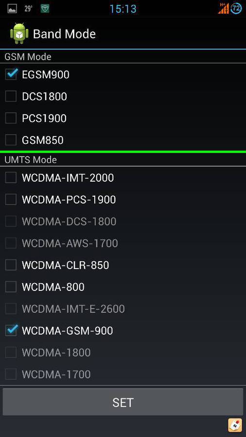

@clementina , parece que somos dos afortuandos con la banda 900 ehh jaja ami me va bien si se supone que funciona como marca mobile uncle y con las pruebas realizadas.
El mio no. Coge H+ y 3G.
Enviado desde mi Zopo C2 Platinum
Lo raro es que el mío en mis pruebas aparecía con H+ y el Network Monitor me indicaba 3G en la barra de notificaciones, pero luego a la hora de hacer pruebas de rendimiento, era pésimo, igual o peor que con 2G. No sé... será mi cacharro. Pero bueno, lo que es detectar datos solamente con la banda 900 activada, eso sí que lo ha hecho, mal pero lo ha hecho.
