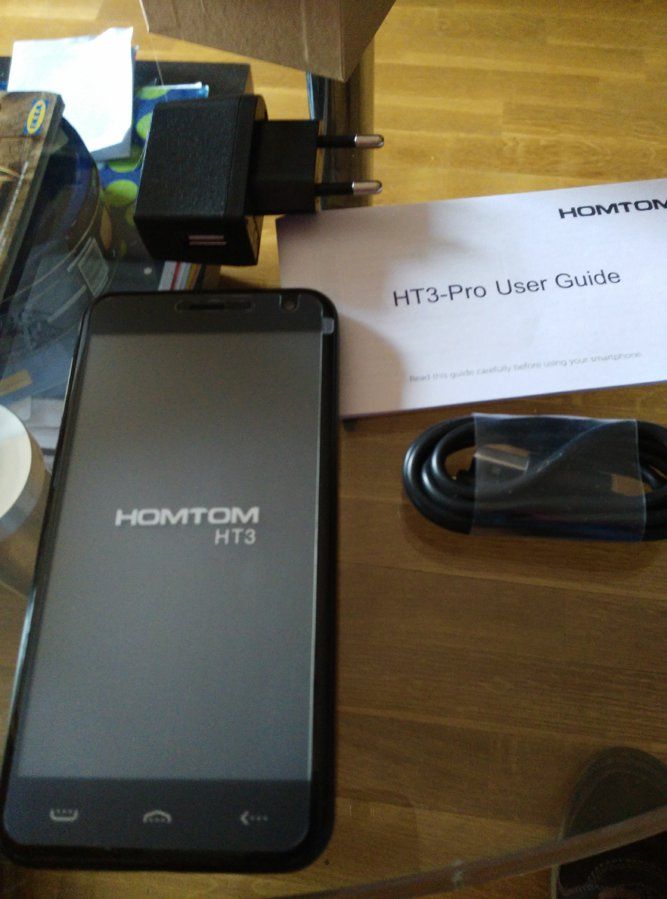

Hoy, 5 de mayo de 2016, me ha llegado el primero de los dos Homtom Ht3 pro que he pedido, ambos en presale, en la tienda Black peach digital, de aliexpress. Se ha retrasado bastante y creo que ha tardado unos 15 dias de Madrid a Asturias, si me fio del tracking. Fue comprado el 20 de marzo, entregado a envio el 9 de abril, y recogido en correos el 6 de mayo. El segundo (gris) aun no ha llegado pero está en España. Aproveche la oferta del presale para ahorrar unos euros, y marque la opción de sustitución en aliexpress por si había algun problema con ellos. Total 67 euros. Al mismo tiempo encargué unos cristales templados, que son los mismos, parece ser, que para su hermano pequeño el ht3. Al desmontar la carcasa para introducir la sim he visto que en su interior pone ht3, con lo cual imagino que serán iguales. Lo mismo en las antenas. Algo bueno para los repuestos. Por eso se anuncian fundas para ambos modelos, aunque el ht3 pro es mas grueso, eso si cuidao con las de tipo libro, no sea que al ser mas grueso el pro no ajuste bien. El telefono es de pantalla 2.5D y los cristales templados no ajustan al borde, quedan poco mas o menos que cubriendo la pantalla IPS, dejando algo sin cubrir.

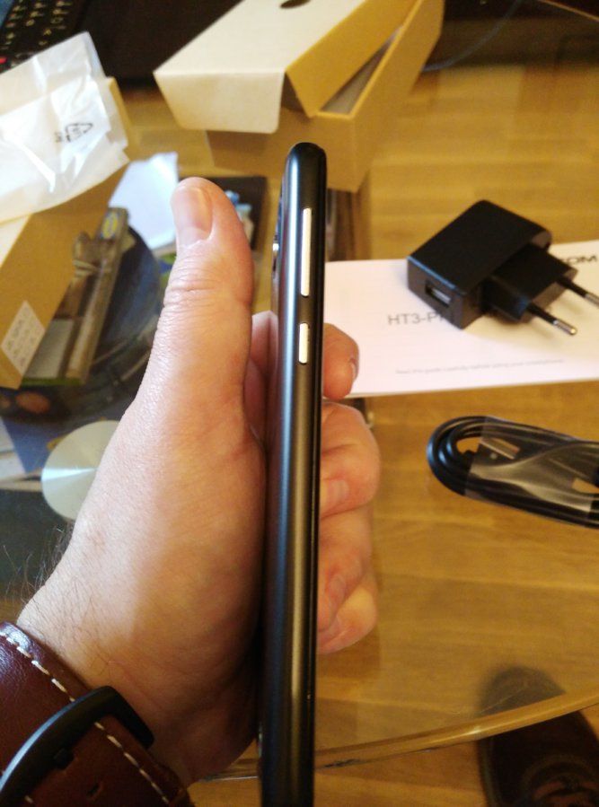

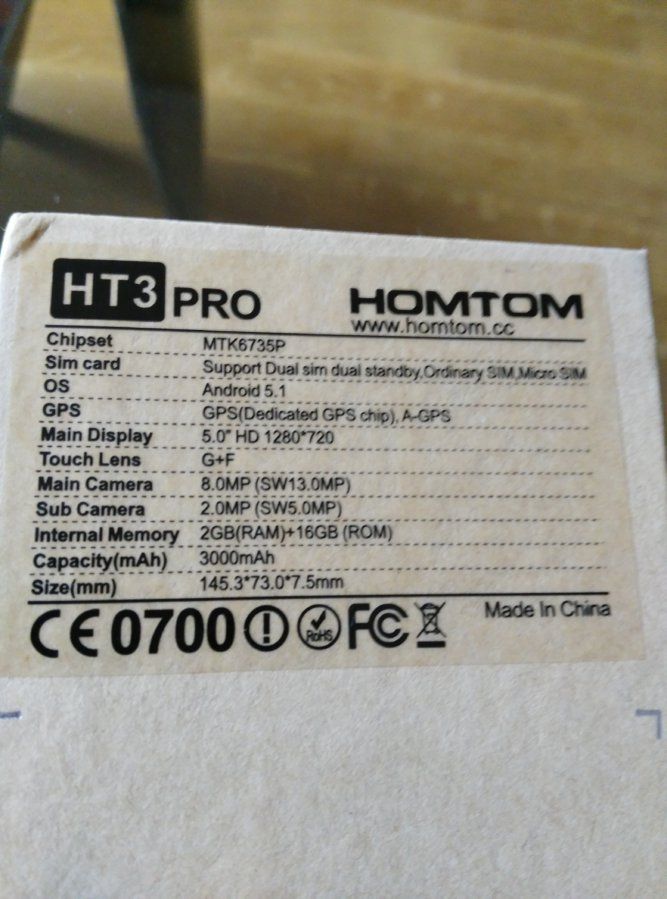

IMG_20160505_183929.jpg IMG_20160505_184008.jpg IMG_20160505_184115.jpg IMG_20160511_195340.jpg

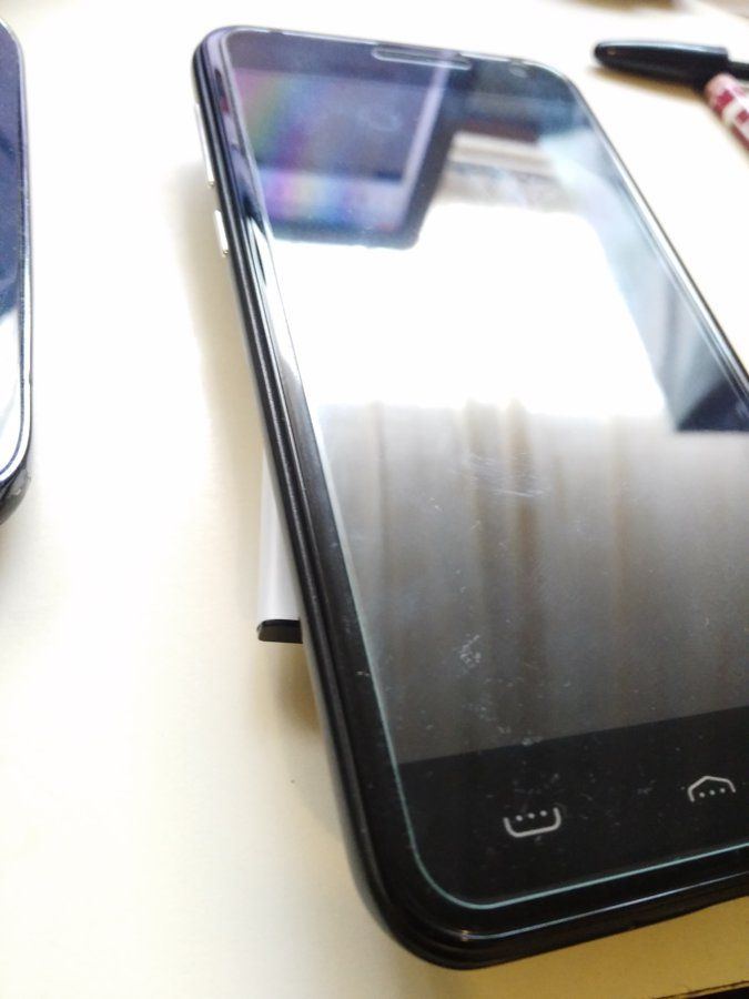

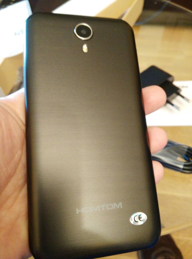

La caja es bien simple, no trae nada de regalo, solo el cargador, con enchufe europeo ( no adaptador) y el cable usb. El telefono tiene colocado un protector de pantalla, aunque de plástico. No esperaba tampoco mas al ser un presale, y casi lo prefiero viendo la birria de fundas que envian a veces.
Los materiales son normales, plastico, aunque la tapa aparenta ser un telefono unibody. Es un plastico mezcla de ABS y PC, en el que se pega la grasa de las manos que da gusto. Un tanto resbaladizo al tacto, y parece un poco masivo. El peso es de 180 gramos con el cristal puesto. Tanto como mi huawei g7 ( 178 gr).

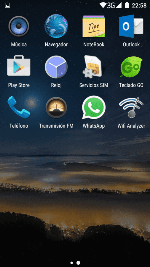

Arranco el telefono, tarda un poco en empezar, por ser la primera vez, elijo idioma y conecto por wifi. Salta el aviso de actualizaciones e instalo la 1.0.9., que creo recordar que eran 83 megas. Hoy acabo de actualizar a la 1.1.2, unos 13 megas pero tardo bastante en instalarse. No se que arreglarán, ya que la explicacion que pone en la descarga viene en chino. Lo que me gusta es que als actualizacione vienen via OTA, con lo cual podemos entregar el telefono que nos encargan amigos y familiares, como en mi caso, sin tener que actualizarselo nosotros regularmente.
La pantalla parece una IPS normal, no hay nada raro en ella, salvo que me parece que los colores tienen unos tonos un poco frios. Es de 5 puntos, no 3 como dice la pagina de homtom.

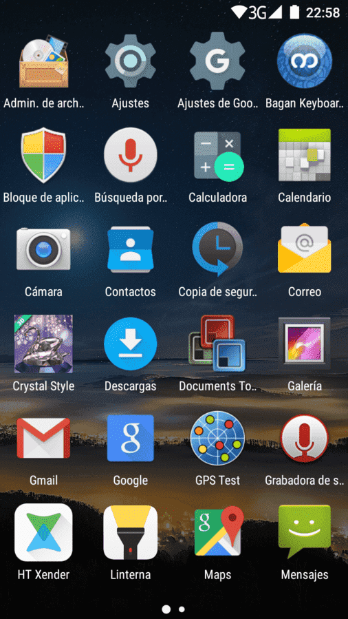

La rom viene bastante limpia de aplicaciones chinas, trae dos teclados, creo ( bagan keyboard y go keyboard), trae tambien el documents to go..
El android es la version 5.1.
Algo pasa que no me sincroniza el calendario.....

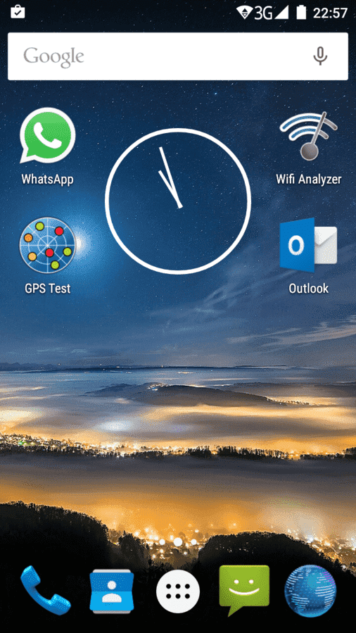

Screenshot_2016-05-05-22-57-51.png Screenshot_2016-05-05-22-58-19.png Screenshot_2016-05-05-22-58-25.png
El telefono no detecta mi red de movil ( datos se entiende) , asi que a introducirla manualmente, sin mayores problemas, aunque mi operador, telecable, no tiene por el momento 4g, asi que no os puedo informar sobre el comportamiento del telefono en 4g.

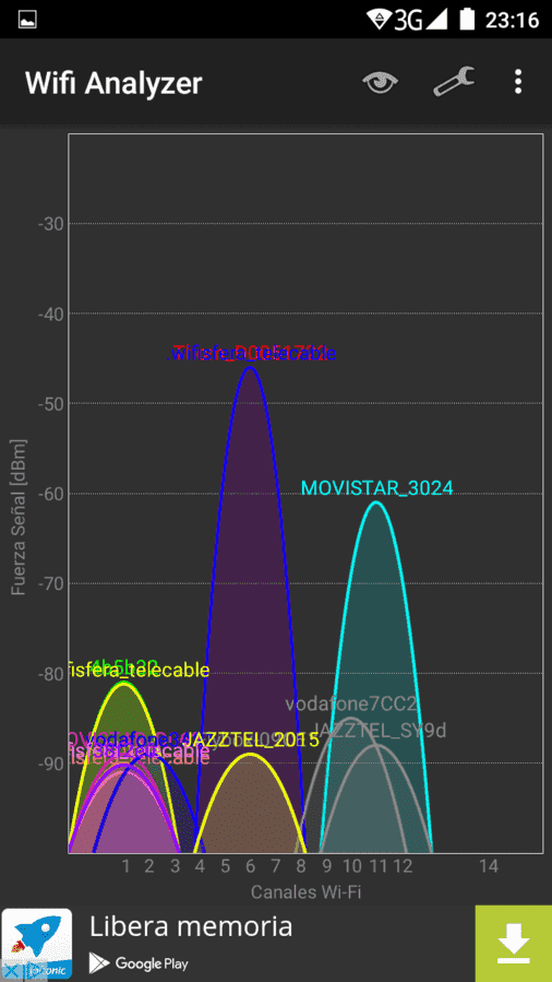

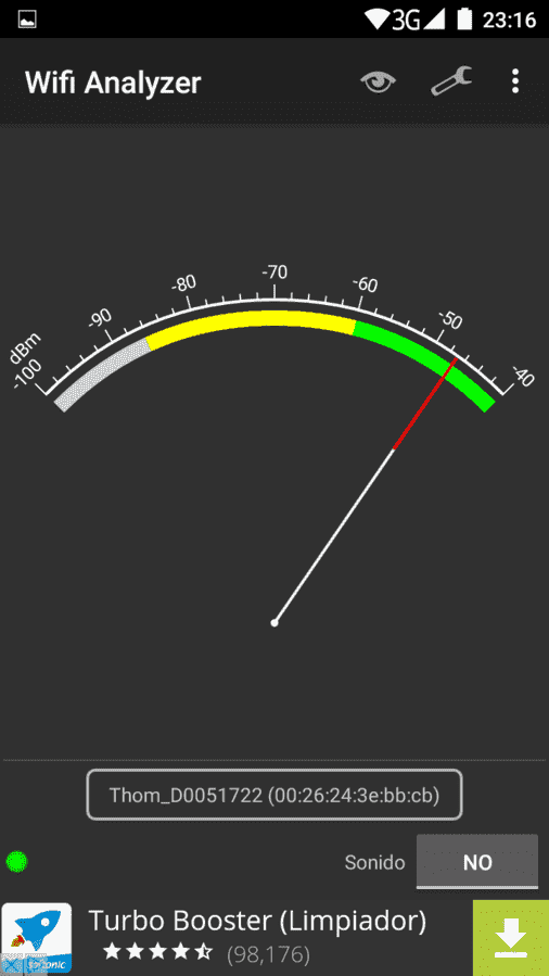

Conectividad. El 3G parece ir muy bien. EL wifi tambien, he sacado este grafico, a 1,80 metros del router

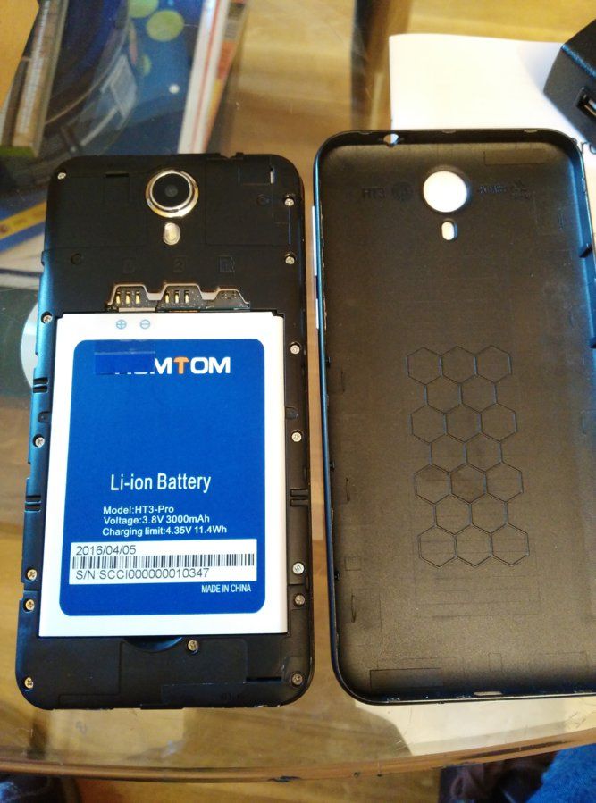

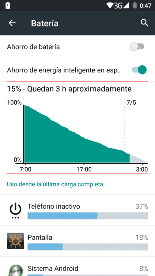

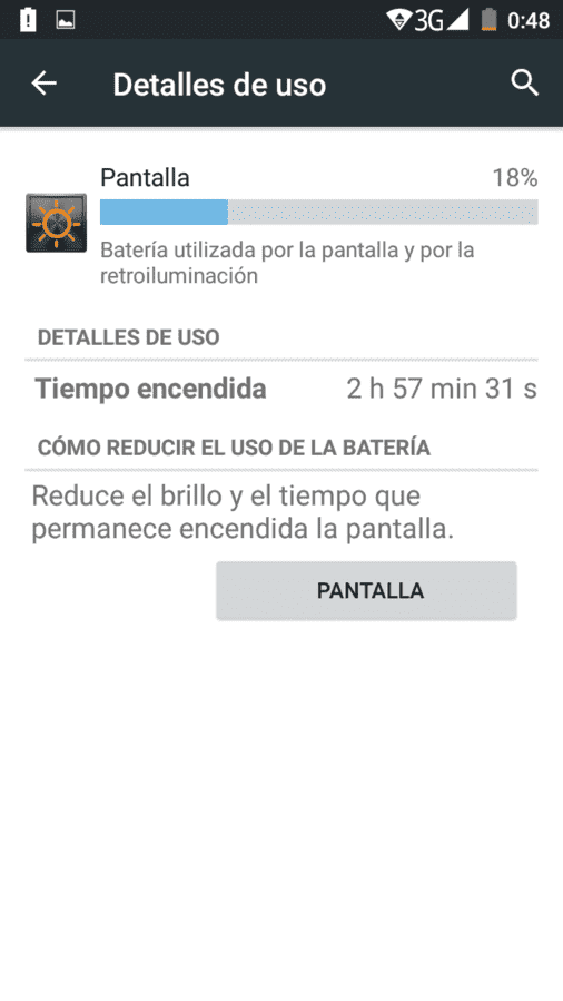

Bateria, primer punto negativo del movil, por ahora. Señala que es de 3000 mha, pero o bien se la come desaforadamente o no es de 3000, cosa que sospecho por dos puntos, el primero es el peso, ya que solo pesa 10 gramos menos que una de un zte v965 que tengo aqui y es de 2500. En la primera carga despues de usarlo un dia completo creo que cargó unos 2600-2700, si las cuentas me salen bien con el aparatito que me pone la carga introducida por el usb. Veremos en cargas sucesivas. El cargador pone 1A, pero creo que la bateria solo admite entre 780mha o poco mas, segun el aparato que os comente, el cargador que use era el de mi huawei de 2 A, asi que el limite sera el que marca la bateria. A partir del 95% cargo muy lento. La duración en esta primera carga fue decepcionante, pero tengamos esperanza, ya que es un presale.
El cargador original en mi huawei g7 da una intensidad de 0.78 A al cargar. No creo que de mas.
Screenshot_2016-05-07-00-48-00.png Screenshot_2016-05-07-00-48-05.png Screenshot_2016-05-07-00-48-32.png
Sin la sim metida pero con wifi activada en un dia se baja un 20% mas o menos, con la rom 1.0.9. No lo mire apenas, luego no hay casi consumo de pantalla.

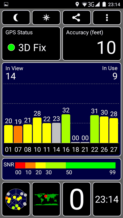

El GPS parece posicionarse rapido y bien, espero poder probarlo en carretera y comentaros.

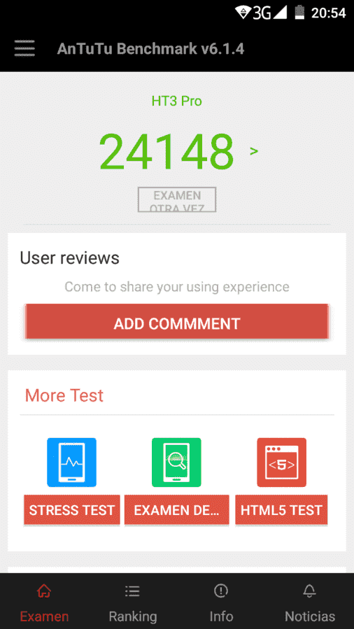

El test de antutu ha ido bien, en su ultima version. Dentro de lo esperado.

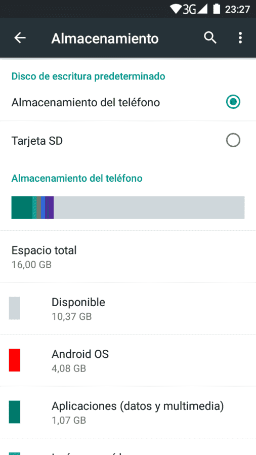

El almacenamiento interno esta muy bien por este precio, y parece que las aplicaciones y las fotos se instalan en una particion unificada. Quedan libres unos 10-11 gigas. Recordar que viene con dos gigas de ram y 16 de rom.

Yo, la verdad es que por ahora estoy contento con el, pero si es cierto lo del tema de la batería , aun no he conseguido tirar con él el día entero casi, espero que se le de algún tipo de solución a esto.
No es normal que una supuesta batería de 3000 mah dure tan poco, o por la causa que sea el tfno. se la come o la batería no es de 3000 Mah cosa esta que a mi me extraña
Pienso más bien que sera un problema de software, algún bug, creo yo

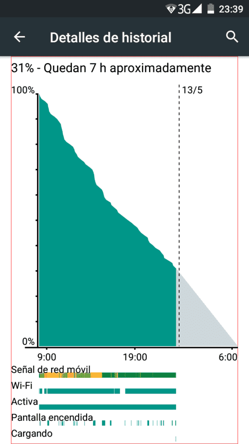

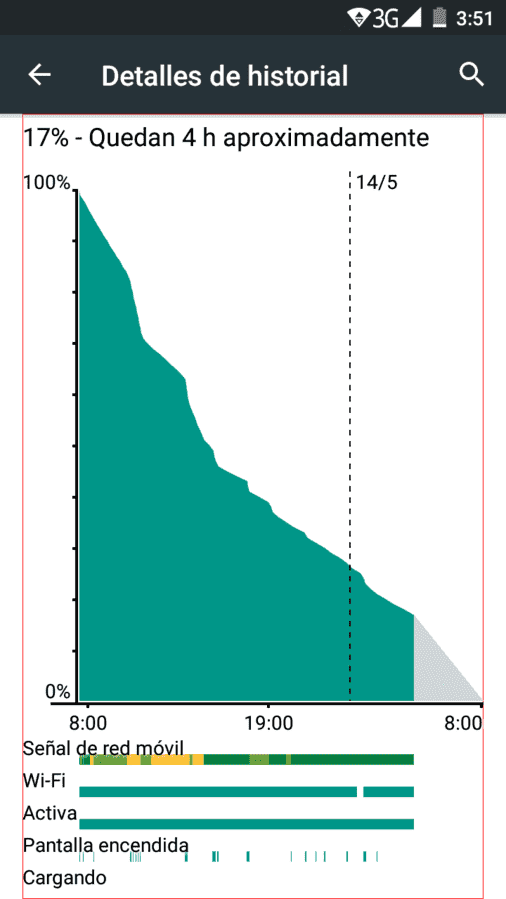

Unas dos horas y 20 minutos de pantalla, pase el antutu y use el face, correos, etc. Esta es la grafica. La segunda es de 1 hora y 45 min de pantalla , unas 18 horas encendido el tf con unas tres llamadas cortas de unos minutos.
Yo ayer noche hice lo que pone en el vídeo, desactive la búsqueda de actualizaciones,se ha cargado al 100% cosa que ayer no, estaba al 99%, pero no llevo con el ni apenas 5 minutos y la batería ha bajado ya al 91% no es normal
