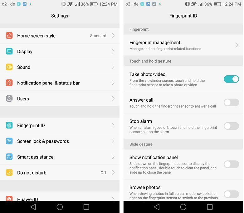

Honor 8: El lector de huellas dactilares no funciona
El Honor 8 tiene en la parte posterior del terminal un lector de huellas digitales bastante eficaz. Sin embargo, puede ser que este último a veces no funcione. Podéis tratar de reconfigurarlo entrando en ajustes en gestión de huellas dactilares.
Si el menú Identif a través de la huella digital no aparece en los ajustes, os sugiero que restauréis vuestro smartphone (Configuración avanzada> Copia de seguridad y Restaurar> Restaurar a valores de fábrica). Si el problema persiste, os recomiendo pedir a SAV la sustitución del terminal ya que lo más probable es que se trate de un problema de hardware.

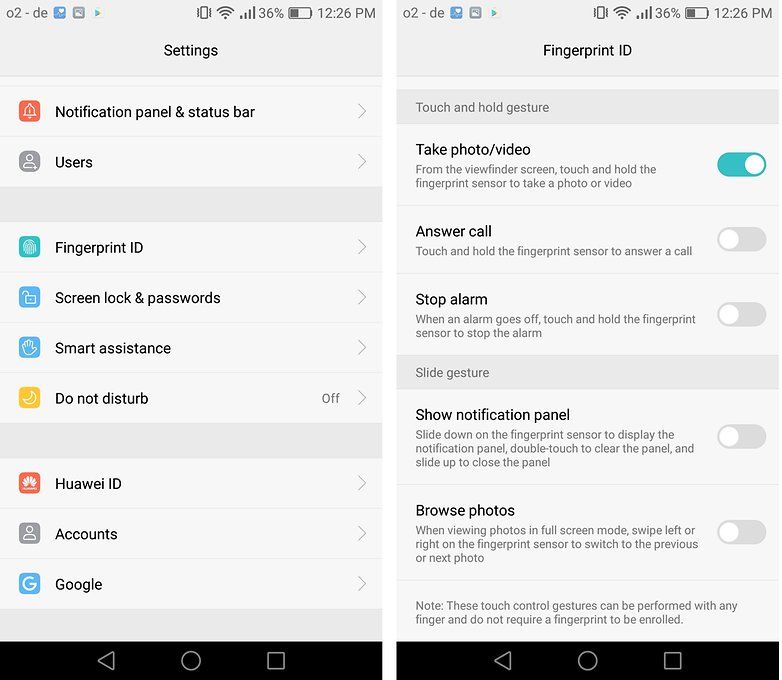

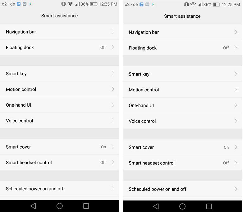

Honor 8: el botón "inteligente" ya no funciona
Como en el modelo anterior, el Honor 8 tiene un botón inteligente. Si en el Honor 7, la marca eligió colocarlo en el borde izquierdo del teléfono, en el caso del Honor 8 es diferente. La funcionalidad del botón inteligente se ha integrado directamente en el lector de huellas digitales. Desafortunadamente, después de restaurar los valores de fábrica, es posible que algunas características del botón ya no funcionen. Se trata en la mayoría de los casos de un pequeño error de software.
Entonces habrá que volver a configurar este botón. Hay varias maneras de hacerlo:
  • Asistencia inteligente > botón inteligente
Honor 8: Problemas y soluciones más comunes afscl01-fonpit-de_userfiles_7066884_image_androidpit_honor_8_problems_2_w782-jpg.142890
El botón inteligente a veces puede hacer de las suyas. © AndroidPIT
  • ID huella digital > Gestos > Mostrar panel de notificaciones

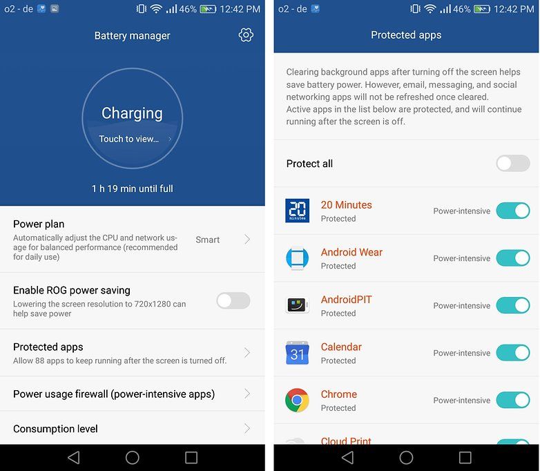

Honor 8: las notificaciones no se muestran
Los usuarios de Huawei y Honor ya conocen los problemas relacionados con las notificaciones. De hecho, con el fin de ahorrar energía, el sistema cierra sin nuestro consentimiento los servicios ejecutados en segundo plano. ¿Cuál es el resultado? Que las notificaciones no se muestran. Android Nougat, que debería llegar pronto, tendría que resolver el problema, como ya hemos visto con el Huawei Mate 9. A la espera de la actualización, id a la administración de aplicaciones del teléfono> Aplicaciones protegidas y seleccionad la aplicación de la que queráis recibir notificaciones incluso cuando la pantalla esté apagada.
Honor 8: Problemas y soluciones más comunes afscl01-fonpit-de_userfiles_7066884_image_androidpit_honor_8_problems_4_w782-jpg.142892
Podéis seleccionar las aplicaciones de las que queráis recibir notificaciones. © AndroidPIT
Si el problema persiste, id a Ajustes > Aplicaciones> Configuración avanzada> ignorar optimizaciones de la batería. Pulsad Aceptar> Todas las aplicaciones y seleccionad la aplicación de vuestra elección y de nuevo pulsad Aceptar.

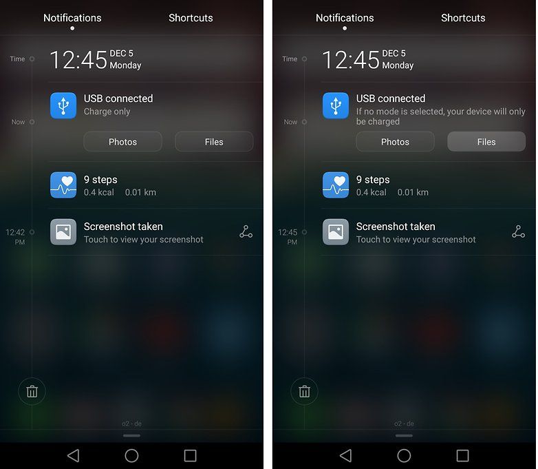

Honor 8: la transferencia de música no funciona
A veces, algunos usuarios no son capaces de transferir música al Honor 8. El software HiSuite a veces es caprichoso. Afortunadamente, es posible transferir música del PC a través del cable USB, seleccionando "Archivos" en el panel de notificaciones del teléfono.
Honor 8: Problemas y soluciones más comunes afscl01-fonpit-de_userfiles_7066884_image_androidpit_honor_8_problems_5_w782-jpg.142893
Seleccionad los archivos para transferir vuestra música en el PC. © AndroidPIT
Comprobad antes que habéis habilitado la depuración del USB. Para ello, id a Ajustes > Acerca del teléfono y haced clic en el número de compilación siete veces para activar el modo de desarrollador. Entonces, id a Opciones para desarrollador > Depuración y comprobación de la depuración del USB.
