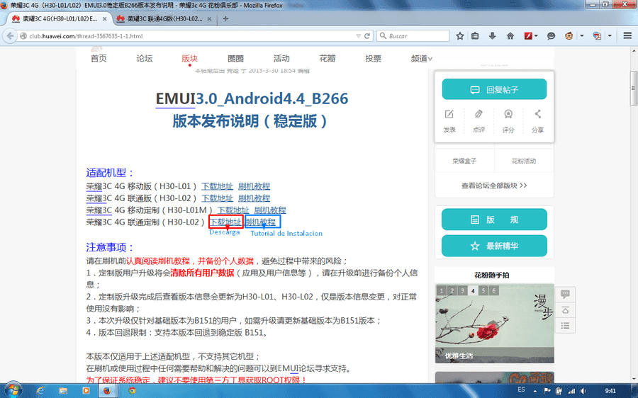

bueno por fin cambie la CHNC17B151 por la CHNC00B266 y lo hice de la siguiente forma
descarge la Rom de esta pagina china http://club.huawei.com/thread-3567635-1-1.html
y la instale con HiSuite que es el programa de transferencia de datos del telefono al PC y viceversa
esta es la Rom que hay que descargarse
Espero que alguno mas le funcione como a mi y Suerte
Gracias Patalique, al final me ha servido para actualizar el mio también ;-). Solo una puntualización: El Hisuite ha de ser una versión antigua. Las modernas no permiten (o al menos no he encontrado forma) actualizar desde una rom descargada en disco. Yo he usado la versión de (NEW HiSuite V2.3.15 EMUI 3.0), y he tenido que intentarlo hasta tres veces (se colgaba la transmisión de datos), pero al final funciona.
