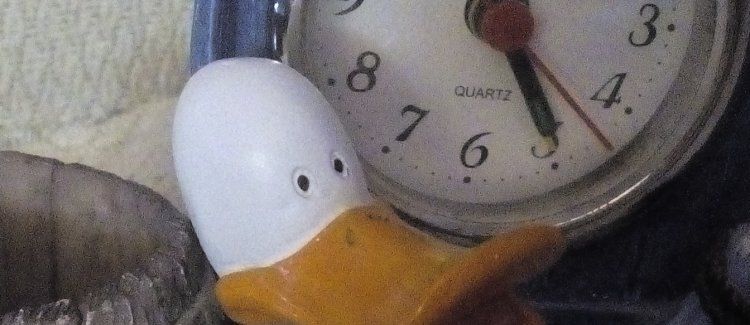

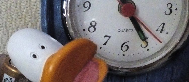

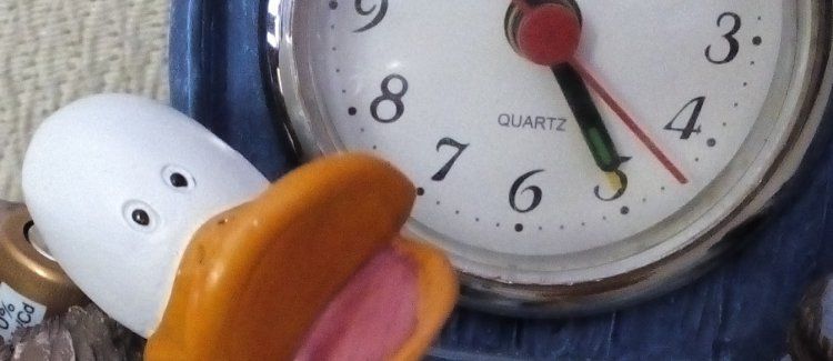

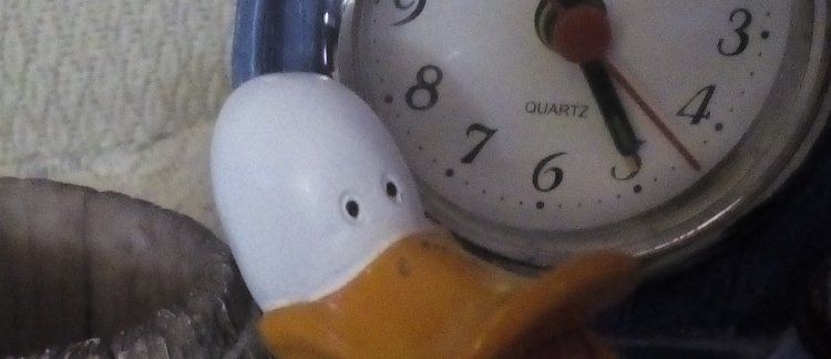

Con las aplicacione a better camera o procapture, hace fotos con menos ruido con poca luz,
primera foto a better camera, segunda camara stock. Llevo la rom b610 fte9k
Las fotos están recortadas.
Compañero, ¿puedes mirar en los detalles de las imágenes el valor ISO de cada foto? Por saber si la cámara está disparando con los mismos parámetros o ajusta su sensibilidad de manera diferente. Si una aplicación usa valores ISO más altos generará más ruido. También puede que algunas aplicaciones realicen una reducción de ruido en el postproceso de las fotos. La aplicación nativa usa muy poco o nada.
Algo relacionado con esto vi que ocurría entre la aplicación nativa y la Lenovo Super Camera. La aplicación nativa, con el ISO en automático y en condiciones de poca luz, prefiere recurrir a ISO más altos.
Además está el defecto que comenté en el primer post del hilo. Si el ISO sube por encima de 400-600 (o lo ajustas manualmente a 800 o 1600), además del aumento de ruido (normal y previsible) empieza a difuminar. No sé por qué lo hace. Si con otras aplicaciones el ISO sube menos o lo ajustas en cualquiera de ellas a un máximo de 400 en esas condiciones, el difuminado de los colores se produce mucho menos o directamente no aparece el problema.
Tenía este apartado comprobado con muestras que quiero adjuntar al segundo post que reservé en este hilo. Confiaba en que tal vez las actualizaciones de la aplicación nativa resolvieran este problema. Quiero ponerme la misma rom que tú y ver si hay cambios. Tampoco es algo por lo que vea llorando aquí a la gente, yo soy así de "puntilloso" y entiendo que es una cuestión menor.
Gracias por el aporte. Saludos
