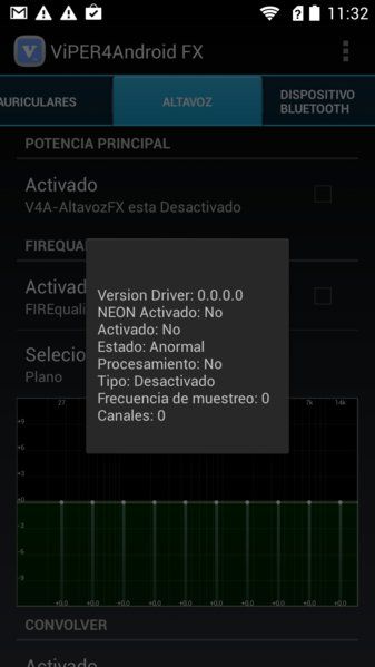

Buenas tardes, he estado leyendo por todos lados, los hilos completos pero no consigo instalar los drivers del Viper, y estoy como loco después de dos dias intentándolo.
Tengo un Huawei Honor 3c, con Cortex A7 con NEON, y Android Jelly Bean 4.2.2. Soy root, tengo el Busybox y he intentado instalando todas las versiones del Viper4Android y con sus diferentes drivers. Una y otra vez la respuesta de la aplicación es la siguiente. :(
¿Podriais echarme una mano?
Muchas gracias y un abrazo!
Uf, pues no se qué puedo hacer para ayudarte compañero. En las roms cocinadas fte sin problema, y en la 6pack kitkat de flufy_tendo ya lo lleva incorporado. ¿Qué rom llevas? ¿Te planteas cambiar de rom por otros motivos? Si cambias a la 6pack matarías dos pájaros de un tiro. Saludos

Sigue el consejo de @axhem, @jmbarrs cambia de rom o reinstala la que tienes puesta, porque los drivers se instalan solitos al abrir el viper

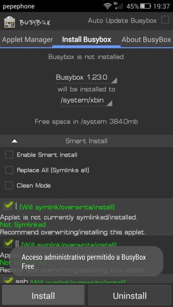

Hola, lo bajo pero no me deja instalarlo. Después de darle a la Pestaña o install se queda de la siguiente manera de la captura, y es que el viper si no tienes el busibox no hay nada que hacer, a ver si alguien viendo la captura me puede decir algo. Gracias
[DOUBLEPOST=1421952000][/DOUBLEPOST]Ah, soy root

Si, es lo q te digo q estoy intentando instalarlo

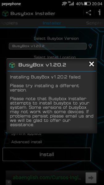

Pruebo y comento. Gracias
[DOUBLEPOST=1421957229][/DOUBLEPOST]Probada esa versión y nada. Esta es la captura
