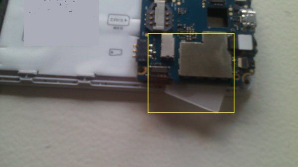

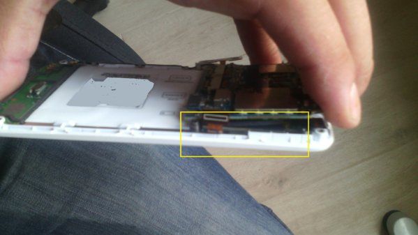

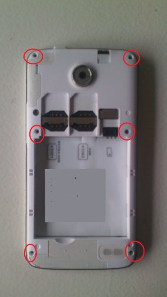

Bueno, explico mi caso...tras un enorme esfuerzo en revivir mi Lenovo, descubrí que este se reiniciaba tras presionar la parte derecha trasera (mirado desde atrás), y le ocurria lo mismo al meterlo en el bolsillo del pantalón, además, también le ocurria cuando ponia la tapa trasera.....en fin,,,,, leí y leí y di con esta posible solución.......
la explico....
consiste en poner un papel (o lo que sea) en un espacio que queda entre las placas internas del movil, más arriba del conector que hace contacto con la bateria.

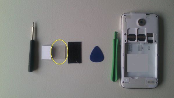

1.- Bueno, materiales:
- destornillador, etc.....(no explico lo que se ve)
- rodeado con una elipse amarilla se ve una lamina de plastico (es compuesta por la portada de esos apuntes de estudios, los de copisterias, pegada triple; es decir, tres laminas......sus medidas son 2.4cm x 1.9cm, las medidas son aproximadas) (lo intenté con el rectangulo blanco, que es papel plegado, pero da problemas porque no es rigido)

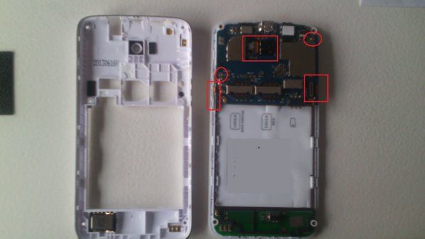

2.- Se sacan los tornillos:

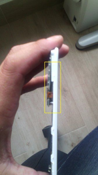

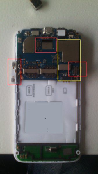

3.- Se saca la tapa trasera y los componentes rodeados (camara, se despega la botonera del volumen y el flash de la derecha):
"La lámina irá bajo el recuadro amarillo"
4.- Lámina:
OJO ...!!!
por favor,, mucho cuidado, las láminas no se separan mucho por que estan conectadas entre si bajo la placa...
Mucho cuidado,,,,,,,,por favor ,,,,,,miren bien...!!!!!!
5.- Introducir la lámina:
Con cuidado, no hay prisa ,,,,,!!!!!!!!
6.- Separación que puede quedar:
7.- Colocar los componentes (cámara, botonera de volumen y flah de la derecha)
8.- Colocar los tornillos de la placa (son dos color plata)
9.- Colocar la carcasa exterior con sus tornillos.
10.- Bateria y ya.....
4.- Lámina:
OJO ...!!!

Pero exáctamente qué te pasaba? ¿Se te apagaba el móvil o se reiniciaba sin ningún sentido?

Se reiniciaba sin sentido y al presionar la parte trasera...
Con la ROM recién instalada..

A mi a veces cuando lo llevo en el cinturón (en una funda) se apaga. ¿Puede ser por eso? Yo lo achacaba a que fallase la conexión con los contactos de la batería.
Hola
bueno, es posible....
yo he notado con esto que describo que:
.- el porcentaje de consumo de bateria es mas real, es decir, antes marcaba 80% (por ejemplo) y al apagarse el movil y luego encenderlo la bateria marcaba 50% (por ejemplo)..
.- el boton de encendido funciona mejor, es mas sensible, no necesito darle dos veces para que el movil reaccione...
.- y, evidentemente, no se apaga ni reinicia al presionarlo en el bolsillo o similar..
.- el contacto de los conectores de la bateria y la bateria es mas fluida, es decir, hace mejor contacto..
