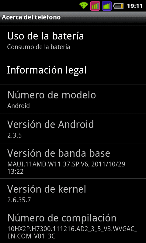

aqui tienes la info de mi hd7+ de todoenmano. comprado a finales de septiembre si no recuerdo mal
PD: descargaos del market la app screenshots para hacer estas capturas de pantalla. funciona realmente bien.
Beneficios:
- Uso dos tarjetas Sim (Va perfecto, pierde menos llamadas)
- Alternancia entre 3G y Wifi , perfecto.
- Duración superior de la batería.
- GPS perfecto
- Bluetooth perfecto
Contras:
- Hay que cargar con el teléfono encendido
De las que he probado, la mejor.

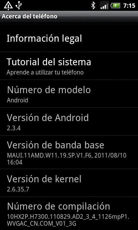

Este es el mio, con dos SIM, datos, wifi, Bluetooth, etc. y todo funcionando 100%
Cuando venga la parienta subiré el del suyo que da problemas con el bluetooth.

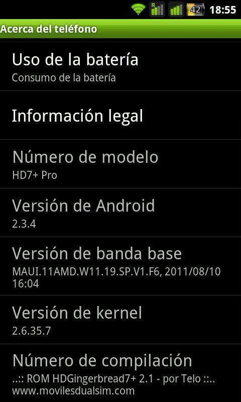

Mi telefono es d todoenmano de octubre. E tenido todas las roms d telo k devoraban la bateria y aora la d samarkanda k es la k mejor va y dura la bateria, lo unico k creo k no va es el bluetooth aora.
Enviado desde mi HD7+ Pro usando Tapatalk

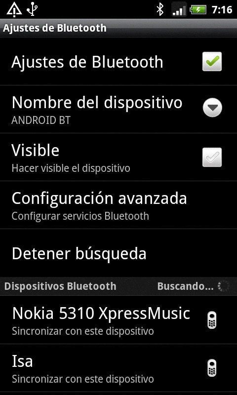

Pues yo creo que ahora sí.
He dejado el teléfono como el día que llegó a mi casa (con su fruit ninja y angry birds incluidos ja ja ja), siguiendo los consejos de @zoyB (por algo es el supermod:grin:).
He flasheado todas las particiones por cable con la Rom original que nos dejó @telo. Ahora me funciona el BT perfectamente:
Creo que esta va a ser la solución de algunos de nosotros que tenemos problemas (@manolito y @dmendas66 - Este último la partición logo.img).
Luego hay que flashear el recovery e instalar la Rom que más nos guste. Estos últimos pasos aún no los he hecho. Si los hago y funciona, cuando pueda pongo un tutorial con enlaces para los más nuevos-despistaos :zomg:.
