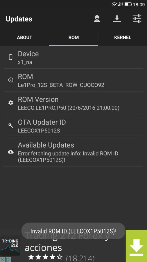

Yo he hecho un wipe normal y va muy bien Pero en el icono de la ota para actualizar,da un error al darle buscar actualización,por lo demas va bien
