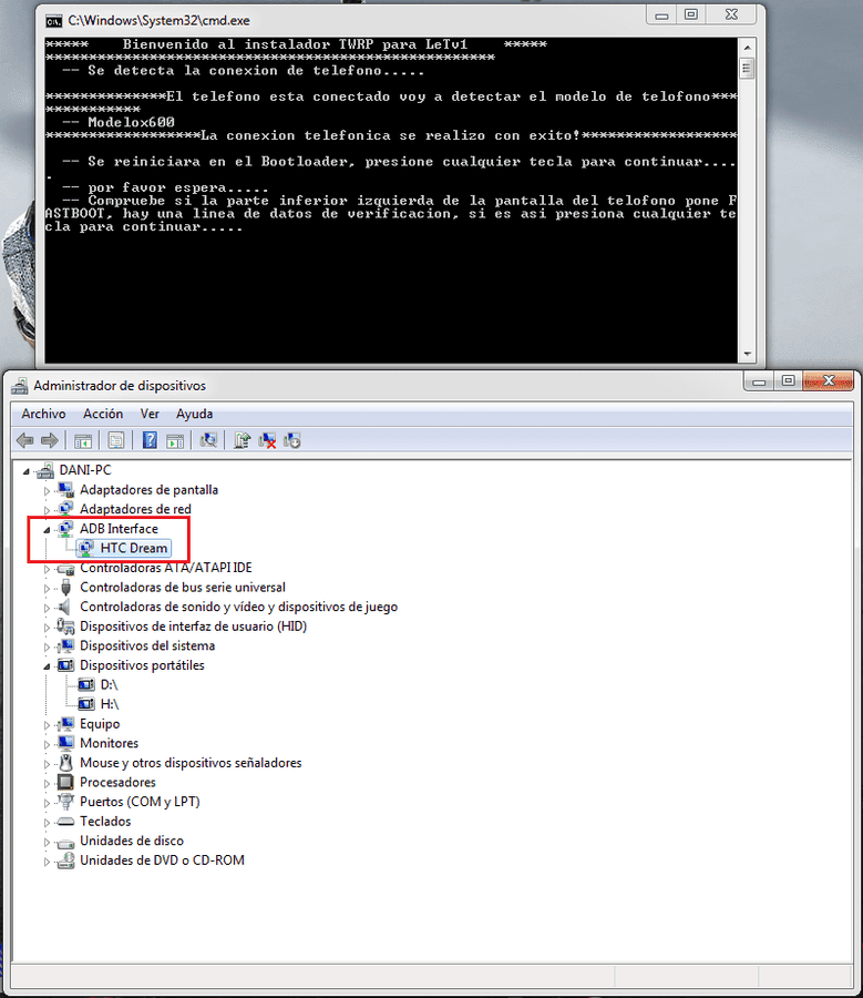

No me funciona ese método, creo que mi problema está en los drivers adb, ya que cuando estoy en el momento que pone fastboot en el móvil, me sale esto.
(disculpas por el gran tamaño de la foto, no he podido escalarla)
Para su instalación he seguido el siguiente tutorial (hasta punto 6): http://www.droidiser.com/2012/07/how-to-setup-adb-fastboot-easy-way.html
Una vez llego al punto 6, pruebo el comando 'adb devices' y no sale mi dispositivo. Así que supongo que a partir de ahí nada me va a funcionar, aunque tampoco entiendo porque falla siguiendo la guia paso por paso...
En el pc que lo hice, no instale los adb. Solo los pdanet
Ok, voy a ponerme en otro ordenador para probar esto. Gracias!
Edit: Al final lo he solucionado. El problema eran los drivers adb; uno de los muchos que probé debió de funcionar... Muchas gracias a todos aquellos que me han ayudado! :blush:
