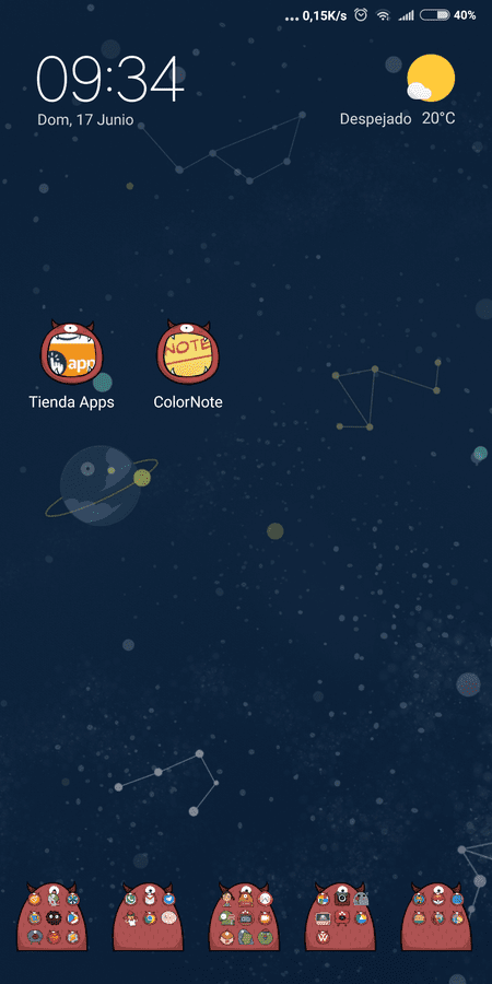

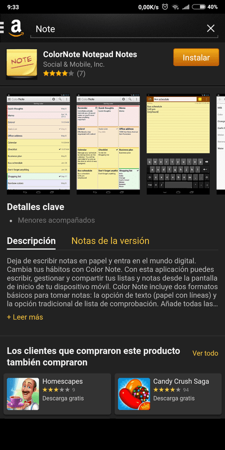

Lo primero es obvio,tener instalada la App Amazon App Store
El siguiente paso es ser o activar la opción de desarrollador en nuestro teléfono. Aunque este ampliamente explicado en el foro explico nuevamente como hacerlo : ir a Ajustes/Sobre el teléfono y pulsar repetidamente( 7 u 8 veces) sobre "versión MIUI "hasta que aparezca el aviso de que ya esta activada la opción de desarrollador.

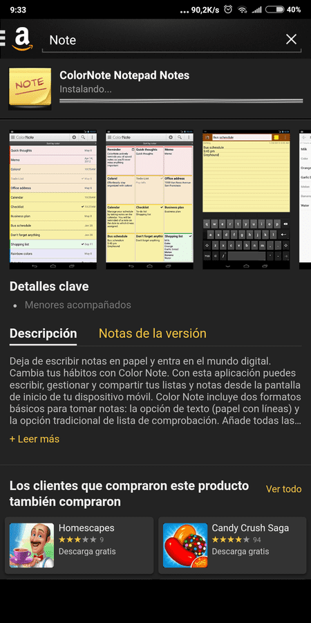

De nuevo desde Ajustes ir a Ajustes adicionales /opciones para desarrolladores . Una vez dentro desplazarse hasta el final de las opciones y la ultima opción es :Activar optimización MIUI, bien hay que desactivar esta opción deslizando el botón azul y pulsando en turn Off una vez aparezca el mensaje . Acto seguido reiniciar el teléfono.

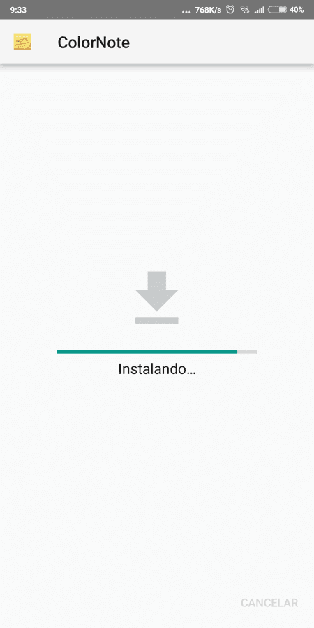

Una vez reiniciado el teléfono ya podréis instalar vuestras aplicaciones desde la App de Amazon.
Ahora que ya habeis instalado lo que deseeis es momento de desandar el camino y volver a a Activar la Optimizacion de MIUI y reiniciar nuevamente el móvil .
